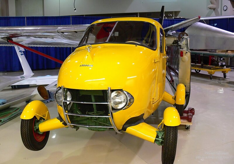

Для меня до сих пор загадка, был ли у аппаратов Уотермана привод на колёса?
Для меня флагман - однозначно Тэйлор. Его аэромобиль летает до сих пор, в отличие от многих других.
henryk
Krakow
henryk
-в практическом смысле=да
-но по идее у Уотермана намного компактнее фюзеляж,
нет хвоста-тормоза и длинного носа...
=скорость по шоссе=70 миль/ч.\привод колёс через автомобильный дифференциал\.
на видео видно,что у него был даже задний ход=
http://www.criticalpast.com/video/65675038371_Arrowbile-plane_attaching-wings_tailless-machine_taking-off
PS=в АРРОУБИЛЬ применена ременная передача-редуктор на большой винт=до сих пор такой способ применяется во многих самолётках...
http://airandspace.si.edu/collections/artifact.cfm?id=A19610156000
=не срывался и не попадал в штопор,простое ручное управление\баранка-штурвал\,летел 120 миль/ч,3мин на трансформацию!!!
стоил по сегодняшним 45 тыс.долл!
