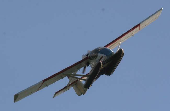

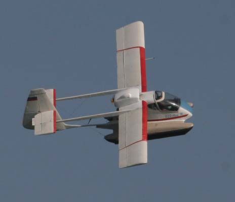

1) АВП - аппарат на воздушной подушке (судно.. катер..)
2) с добавкой небольшого крыла - превращается в экраноплан
3) с добавкой большого крыла - превращается в экранолет ( самолет, с эффектом посадки на экран.. динамический)
самолет, который очень неохотно разбивается на посадке ( даже в руках пилота не очень высокой квалификации)

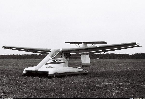

*Но ЭЛА-01 - экранолет особый... *
....это первый в мире экранолет, который взлетает на месте, поднимаясь на высоту всего десятка сантиметров на статической воздушной подушке, а затем переходит в горизонтальный полет с использованием динамической воздушной подушки над водой или земной поверхностью - экраном.
... Для осуществления микровертикального взлета под центропланом ЭЛА-01 с помощью дополнительного двигателя с вентилятором, а также переднего и заднего щитков и двух скегов — бортовых поплавков — создают статическую воздушную подушку. Поэтому на взлете и посадке ЭЛА-01 превращается в АВП — аппарат на воздушной подушке.
....Такое свойство экранолета и его своеобразное шасси обеспечивает ему возможность без аэродромного базирования, амфибийность и облегчает ему преодолевать «горб сопротивления» при старте с воды, т.е. позволяет осуществить взлетный режим при меньшей мощности его основного двигателя.
...ЭЛА-01, в основном (центроплан, кабина пилота, поплавки и П-образное хвостовое оперение) имел стеклопластиковую конструкцию. В передней части центроплана была установлена одноместная кабина пилота, а за ней расположен осевой вентилятор диаметром 400 мм с изогнутым патрубком, направляющим поток воздуха под центроплан (между щитками) в воздушную подушку. За вентилятором в отсеке центроплана установлен 6-цилиндровый двигатель, вращающий посредством карданного вала рабочее колесо вентилятора. Вдоль бортовых нервюр центроплана к его лонжеронам крепились два поплавка, переходящие в хвостовой части в 2-килевое вертикальное оперение, сверху которого было установлено горизонтальное оперение.
....Первый *полет аппарат совершил 4 ноября 1978 г. При этом взлетная масса его была равна одной тонне. Пилотировал аппарат летчик-испытатель Р. Пивницкас. Поскольку в дальнейшем на ЭЛА-01 планировалось установить систему автоматического управления движением и систему измерения и записи параметров движения, то было решено заменить М-332 *(140лс) с 2-лопастным винтом на более мощный М-337 (210 л.с.) с 3-лопастным винтом с изменяемым шагом. Такая замена двигателя и моторамы была выполнена к 1 декабря 1978 г. *максимальный взлетный вес ЭЛА-01 составил 1250 кг.
..Успешные испытания экранолета ЭЛА-01 завершили большой комплекс работ в объеме технического задания, а убедительные полеты экранолета с использованием воздушной подушки доказали свою актуальность. И еще, эти работы по экранопланной тематике показали, что три в одном — это реальность.
*Дело в том, что, глядя на три проекции ЭЛА-01, можно заметить в этом экранолете совокупность признаков, характерных для аппаратов родственного типа. А именно — экранолета, экраноплана, аппарата на воздушной подушке (АВП) и даже аэроглиссера.
Следовательно, имея базовую унифицированную конструкцию (в расчеты которой заложены все три аппарата), можно в первом упрощенном варианте создать на ее основе АВП. Если добавить к базовой конструкции короткое крыло - получим экраноплан... если добавить и консоли большого удлинения - получим экранолет, способный к полету как на экране, так и на большой высоте

Собственно изначально, точнее в крайние годы жизни Алексеева, баллонетно-скеговая
схема СВП разрабатывалась как шасси для экранопланов нового поколения:
т.е. составное крыло в сочетании со скеговой воздушной подушкой
в качестве взлётно-посадочного устройства(ВПУ).
По сути ещё тогда, как наиболее перспективный
постулировался тот самый гибрид - экраноплан-СВП.
1) экраноплан-СВП

лучше выдайте квалифицированные ( обоснованные) версии - почему ЭЛА13 летать способен, а вжик - неспособен...
В таком виде в каком вы его представляете на фото Вжик летать не способен ,
...имею сильное подозрение, что и с крыльями + мощный мотор данный вжик будет мягко говоря - весьма проблематичен в способности взлетать с водной поверхности  :)
аргументы
( извлечение из дискусии по ВВА-14)
На баллонах и 10 движков не хватило-бы, чтоб разогнать в воде конструкцию для взлета (тот самый ранее упомянутый глиссерный «горб сопротивления» для баллонного обтекания превращается в «столб» - квадратичная зависимость, все-таки).
Конечно, на баллонах он бы не разогнался. Он и не должен был на них разгоняться - более того, скорость движения по воде на этих самых баллонах не должна была превышать 35 км/ч. Баллоны - только для плавучести. Разгон происходил уже в полёте, на экране.
http://alternathistory.org.ua/ekranoplan-t-proekt-bartini-1974g
ни на какую мысль - не наводит? ;)
например - почему не удалось разогнать аппарат на плаву до высокой скорости...
или - может стоит устроить отбор потока для создания статической ВП, а там глядишь - и большей скорости можно будет достичь?

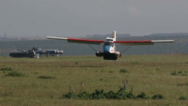

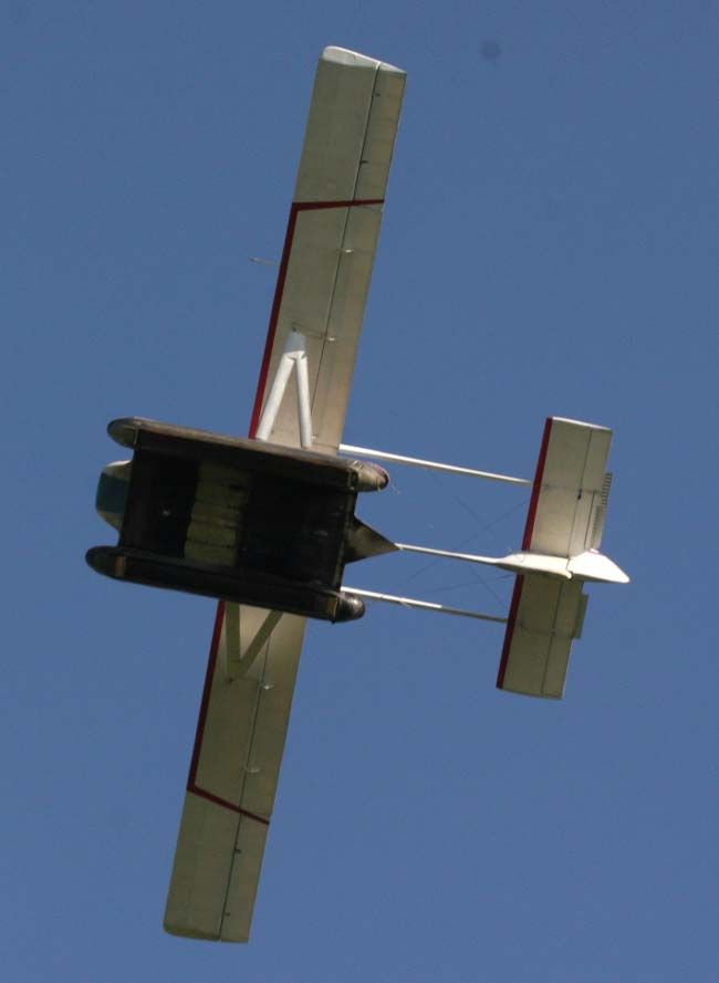

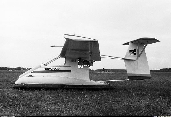

-отлично взлетал с травы
а садился на 25-ти метрах,на баллонетах,без подушки
надувные лыжи!,несмотря на почти в тонну вес...
контактное торможение скегами... + эффект динамического экрана на посадке [smiley=thumbsup.gif]
wred
-на низ прорезинённых скегов прикреплены пластиковые ПЭТ\r
ленты=не протираются!
да, технологии и материалы уже вполне позволяют создавать "безаэродромные ЛА"...
вопрос только в том - какие именно ;)
самолет с шасси ВП для личного пользования - широким спросом пользоваться не будет, как это ни печально...
по одной простой причине - это САМОЛЕТ..
он стоит - как самолет, требует сертификаций как самолет, требует обслуживания самолетного ( возможного только в условиях  аэродрома)
доступен в пользовании только для пилота, квалифицированного...
сравниваем с исходными данными по безаэродромной машине класса  "СВП с крыльями" ( быстросъемными)
стоимость - как СВП, сертификация - СВП, обслуживание - СВП, хранение - гараж
доступен в пользовании для человека имеющего права на пользование маломерным судном + десяток часов обучения с инструктором на фирме-изготовителе Ховервингов
