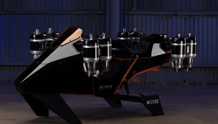

Летающий турбо-мотоцикл становится реальностью. Медленно, но уверенно эта концепсия продвигается в жизнь. Газалиновые турбины пока обходят на виражах електробатареечные силовые установки!

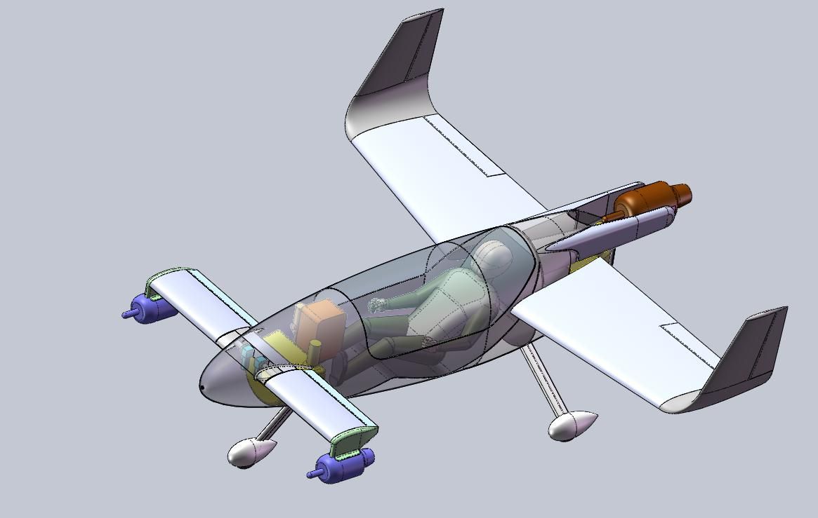

Чё-то тема с летающим крылом-СВВП Ива Росси заглохла после гибели их шеф-пилота? А тут-мотоцикл (который сам по себе штука опасная) вовсе без крыльев! o_O

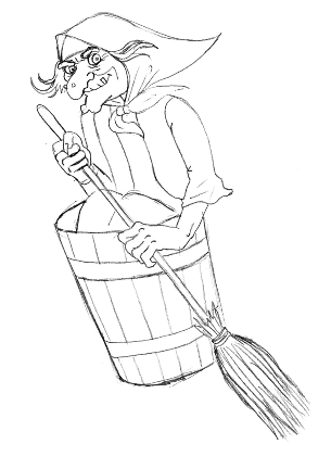

Ну в истории даже до начала физики ;) были интересные проекты и легенды! Летающая ступа очень даже была разрекламированна!

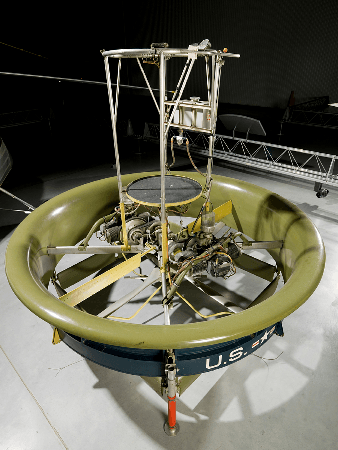

Вот был интересный проект аж 1953г , кстати в Технике Молодежи его упоминали. Не помню точно в КуАИ или в ХАИ студенты занимались им тоже.
Hiller Model 1031-A-1 Flying Platform Hiller Model 1031-A-1 Flying Platform

И сразу появились проекты Турбо-Авиаступ! Сначала без бочек, но все же на руках тяжко оказалось, а ступа в самый раз. Но вот с сопротивлением и устойчивостью однако проблемы и решили разнести турбины поширше и вот вам реактивный летающий мотоцикл и не только. Разработчики утверждают что можно достичь скорости в 640 км/час !
Конечно все упирается в надежность и долговечность самих турбин и систем по их управлению и контролю. Интересно бы посмотреть данные по стэндовым испытаниям этих турбин.

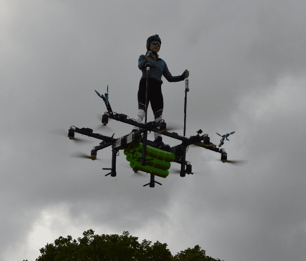

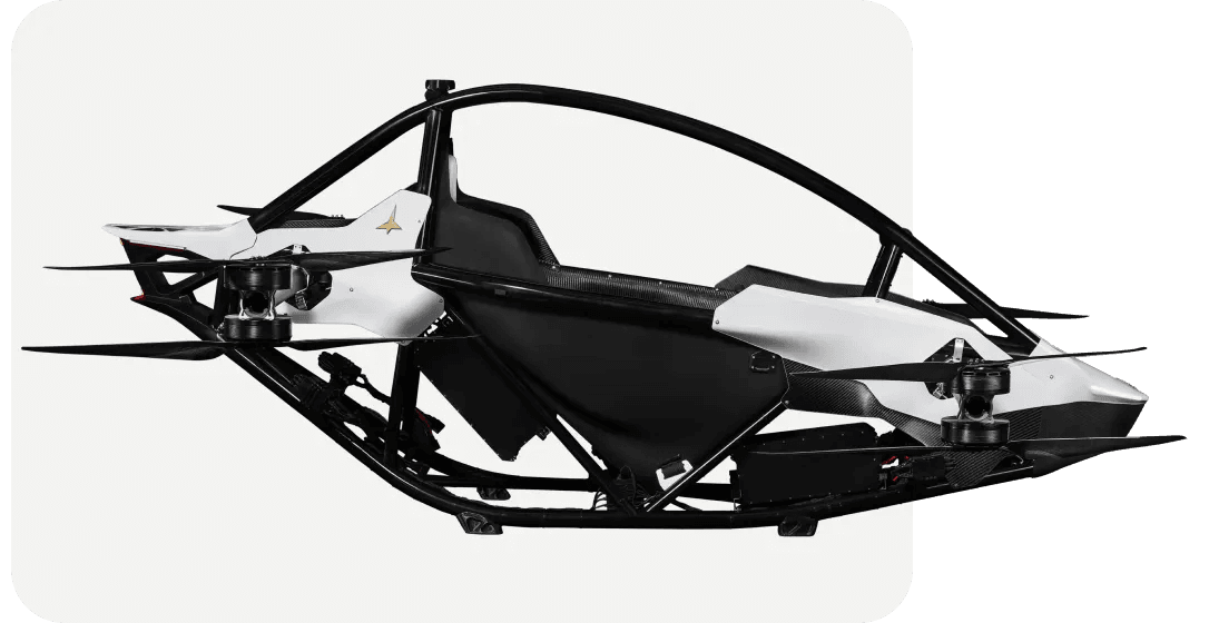

Вот тут как раз и хочется прикинуть что полезнее! К примеру вот такой EVTOL Home | Jetson - Personal Electric Aerial Vehicle продвигают уже лет пять! Собрали 400 с лишним заказов по 100килобаксов за штучку и пока ни один клиент так и не попробывал упасть;). Чем не МММ, Мовроде в сторонке отдыхает:rolleyes: Пока эти ребята говорят, что на полную зарядку батареек они летят 18 мин, опять же только говорят, доказательного видео нет.... Ну ладно давайте прикиним на 15 мин полета при пустом как они пишут весе 55 кг (наверно без батареек, а с ними 115) можно ли уложиться во взлетный вес в 200 кг с микротурбинками в 8 штук на эти же 15 мин полета?
Tech Specs
JETSON ONE MASS115KG / 253LBS
EMPTY MASS55KG / 121LBS
DIMENSIONS2480 MM X 1500 MM X 1030 MM
WIDTH WHEN FOLDED900 MM
FLIGHT TIME20 MIN (APPROX)
TOP LEVEL FLIGHT SPEEDSOFTWARE LIMITED TO 102KM/H (63MPH)
MAXIMUM PILOT WEIGHT95KG / 210LBS
SERVICE CEILINGABOVE 1500 FEET AGL
FLIGHT CONTROLS4 AXIS JOYSTICK
BATTERY TYPEHIGH DISCHARGE LITHIUM-ION
MAX TOTAL POWER OUTPUT120 KW
CHASSIS TYPEALL-ALUMINIUM SPACE AIRFRAME
MOTOR TYPEHIGH PERFORMANCE ELECTRIC BRUSHLESS

На модельных одноконтурных ТРД летать никак не экономичнее, чем на винтах и батарейках! Дурное дело.
komav
Вопрос не про экономичность. Ёмкость бака ведь определяет не так ли? Вопрос как ра посчитать хотя бы по весу и продолжительности полета. Да и заливка керосина, быстрее чем электронов в любом месте посадки :)
Кроме того электромотор надежнее такой турбины (например в нем нет высоких температур и не такие высокие обороты и он не потухнет если кратковременно будет перебой с подачей топлива (тока)). А основная беда таких реактивных леталок это катастрофичность отказов их силовых установок из за невозможности безопасного снижения при потере тяги. А если еще учесть что их профили полета - малые высоты и не малую скорость. Тут придется придумывать целую систему аварийного спасения как на космических кораблях. А она весит очень немалый процент от и без того ограниченной полезной нагрузки и тоже требует обслуживания.
Кроме того отсутствие норм летной годности для сертификации такой экзотики загоняет все такие ЛА в категорию Experimental и ставит крест на массовом применении.

Не только. Расход 500 кг/ч вас устроит? В. Алекперову пофиг конечно, а вам? И да, грузовик с бочкой кероса на место посадки!

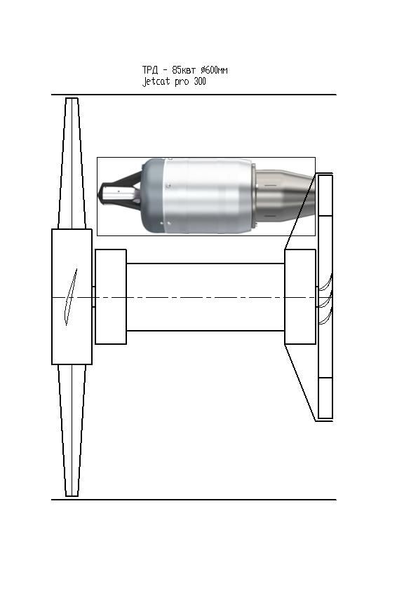

Было дело, обсчитывал я замечательную идею одного форумчанина
Ну так там, полёт в основном "на крыле" происходил, и то расход напрягал.
