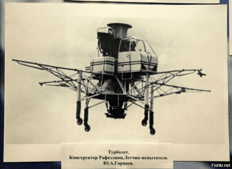

Обсуждаемый турбо-байк напомнил турболет
НО он (турболет) был создан для отработки техрешений с последующим применением (внедрением) на СВВП...Может пойти таким же путем дальше ?..Тогда от заманчивой картинки байка не останется и следа. Опять нарвались на самолет...o_O
