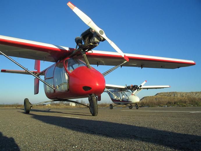

Есть и самолеты и дельталеты и вертолеты и паралеты.
Один раз я видел там даже планер с убирающимся в фезюляж мотором и пропеллером.
На фото самолетик у которого все крепится к одной большой трубе  😎
Извиняюсь что не по теме, могли бы еще другие фото этого аппарата выложить, как называется, кто сделал?

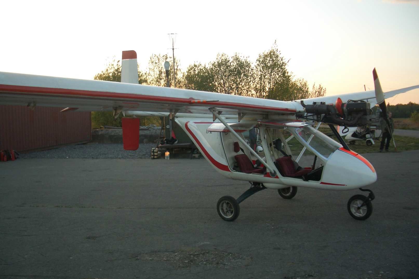

Этот  самолёт  построил  Миша  Игнатьев.  Построил  даже  не  один  экземпляр.  Он  экспериментировал  с  хвостовым  оперением -  строил  разные  варианты....
Вот  видео  есть :
http://www.youtube.com/watch?v=bH-rGMUTmz4&feature=player_embedded
А  вот  - фото :
http://img-fotki.yandex.ru/get/52/kvadrat67.5/0_12915_4dd24d83_orig
Заявленные  характеристики  :
Число мест – 2. Максимальная скорость, км/ч. – 130. Крейсерская скорость, км/ч. – 90. Посадочная скорость, км/ч. – 60. Длинна разбега, м. – 100. Скороподъемность, м/с. – 3. Дальность полета, км. – 300. Двигатель – Rotax-503. Мощность двигателя, л.с. – 50. Вес пустого, кг. – 250. Максимальный взлетный вес, кг. – 430.

Что то не клеются заявленные данные . 430 кг масимального веса - 250 пустого веса = 170 кг полезной нагрузки. 2 пилота по 80 кг =160кг .  170 кг - 160 кг = 10 кг на топливо .
Заявлена дальность в 300км при скорости в 90 км/час . Это означает , что по "штилю" этот девайс должен про держаться в воздухе 3 часа 20 минут. добавим 30 минутный аэронавигационный резерв топлива .... Получается расход чуток более 2 литров в час ? 😱
Это ВС революция в авиации ? :🙂Или завышенные характеристики ? Поправьте если ошибся в прикидках
Gennadij -  пожалуй  -  в  заявленных  характеристиках  видимо  присутствует  -  какбы  -  некоторая  некорректность....
Вобще  я  дёрнул  эти  цифири  из  какогото  Мишиного  сайта  -  который  ныне  уже  прибит.  Сколько  весит  пепелац V - 2  -реально  бог  ведает.  Учитывая  что  я  их  видел  3  штуки  -  полагаю  что  3  цифири  будут  разные.  Пепелацы  тоже  не  точно  одинаковые  🙂  Про  бензин  -  Тот  вариант  -  который  заправляли  при  мне  -  помоему  был  способен  принять  в  крыльевые  баки  -  литров  25 - 30  бензина.  Так  что  заявленная  дальность  -  повидимому  должна  называться  -  максимальной  перегонной  дальностью  -  без  пассажира  -  но  с  доп.  баком  вместо  него.  Неправильно  наверно  воспринимать  Валентину  -  как  конкурент  -  например  Зодиака... который  позиционируется  для  преодоления  расстояний.  Скорее  это  -  учебный  (  есть  спарка )  или  фан  вариант.  Однако  -  самолёт  недурно  летает  -  я  в  качестве  пассажира  -  на  нём  пару  раз  прокатился  и  неоднократно  наблюдал  полёты.  Люди  -  которые  пробовали  летать  на  Валентине  в  качестве  пилота  -  говорят  что  самолёт  достаточно  летучий  -  на  удивление  -  учитывая  не  могучий  мотор....   и  говорят  что  научить  летать  на  Валентине  -  можно  наверно  даже  циркового  медведя.  Я  -  в  данном  случае  -  могу  говорить  только  с  точки  зрения  пассажира  -  мне  самолёт  понравился.  Если  интересно  я  могу  поискать  -  кажется  у  меня  на  старом  винчестере  была  лётная  документация  на  сие  чудо....  Страниц  25  в  ворде....
