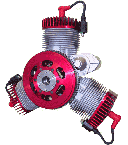

Автомобильные стартеры с планетарным редуктором
http://www.autoprospect.ru/vaz/2110-zhiguli/16-4-starter.html
три планетарных шестерни привода - фото 17.

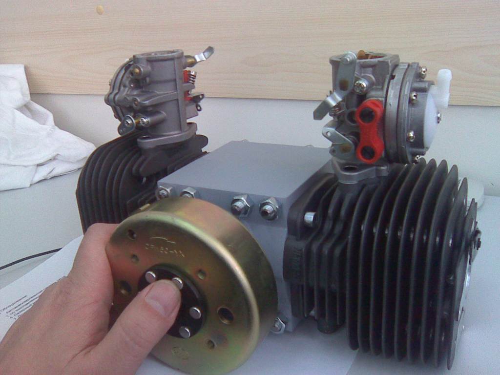

Вот думаю где найти ушатанный Ракет 120, чтобы сделать кактер 140 кубовика взаимозаменяемый с ним по размерам.

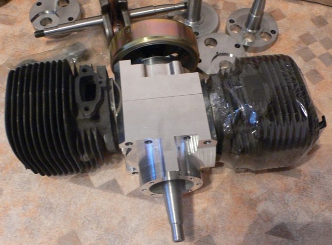

  Под размер колена LIMBACH 275  в варианте оппозита  можно
впихнуть ЦПГ  бензопилы УРАЛ , ракета ,  MONTANARI  130cc.
http://www.paramotors.it/evolution130_uk.htm

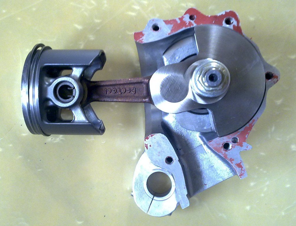

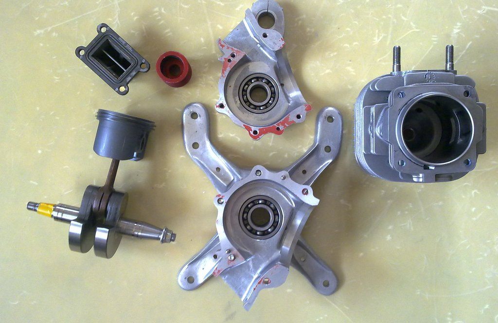

Для одноцилиндрового варианта пока не могу найти недорогой хороший коленвал с ходом 40-43 мм под поршневый палец 15 мм (отверствие в головке шатуна = 19мм)
Не подскажете эти размеры у MONTANARI?
С какого мотоцикла они набрали части?
Откуда ручной стартер...
Колено  MONTANARI , палец поршневой 19мм , палец коленвала
19мм ( без отверстия ) .  Подшипники колена 20 мм внутренний .

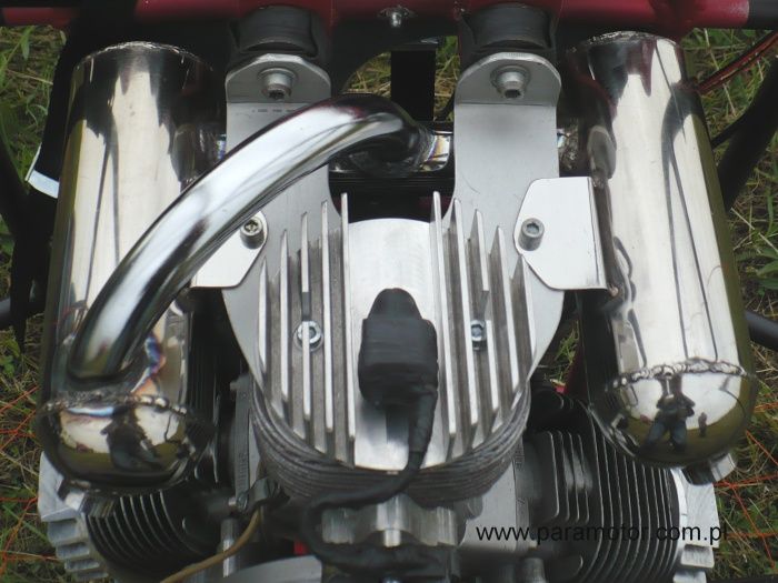

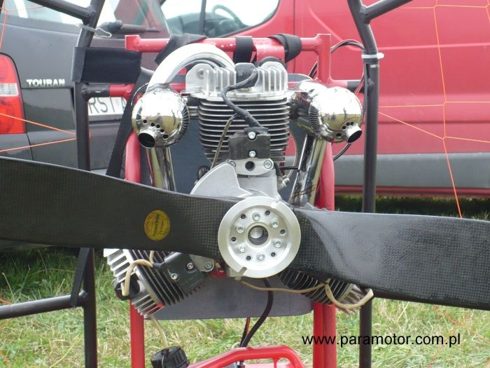

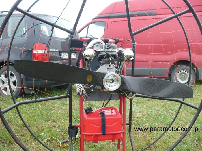

Польский самопал , колено от Simsona S70 Sport .
http://ppg.zgora.pl/ciekawostki-techniczne/78-nowysilnikkajana.html
http://ppg.zgora.pl/ciekawostki-techniczne.html
http://www.paramotor.com.pl/tag/kajan/
google  переводит с польского  без проблем .
http://www.paramotor.com.pl/krotka-relacja-ze-zlotu-w-turbi-2011/

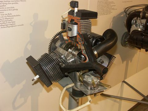

На фото старый добрый Koenig - двухтактная звезда. 10 кило ошибка.
Сейчас их производят канадцы на базе "моих" цилиндров Mahle. Стало дороже, тяжелее и хуже.
www.compactradialengines.com/mz430.html - 17 кг

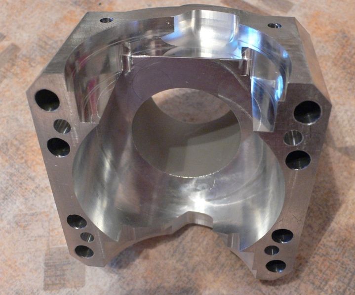

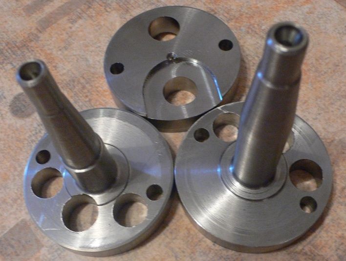

Модифицированная версия оппозитного. Пока просто набор деталей.

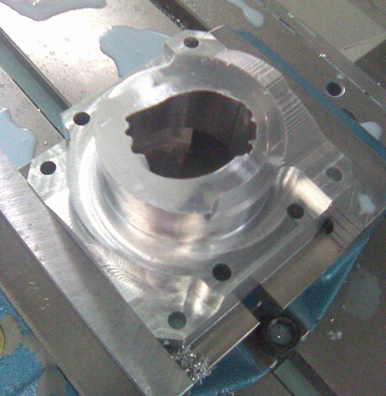

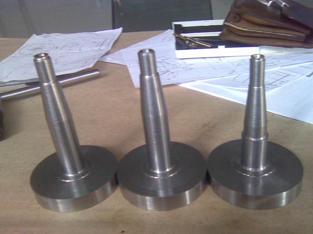

Книжка любопытная, просто почитать. Но в этом проекте надо быть прагматиком. У меня все детали сделанны на ЧПУ станках.
Алюминиевая заготовка - 200р. за кило. Сталь 40хн2ма - 60 р. за кило. К примеру в Тайване цены на металл в 2 раза меньше. Чтобы делать порошки нужен атомайзер...
В итоге порошок алюминиевого сплава дороже 3000р за кило.
Это двигатель номер 2. В окончательном варианте и картер - 1350 грамм и коленвал  - 1485 грамм (с заполнением полиуретаном облегчений) будут немного полегче. В стружку идёт 80% металла.

During the 1960s, 1970s and 1980s his "K[ch246]nig" engines dominated the sport.
K[ch246]nig SC 430
http://groups.yahoo.com/group/SC430-SD570
http://www.myairship.com/building/engine_weights.html
В 1997 году было менее 16 кг и 24 силы
Earlier versions produced 24 hp (18 kW) at 4200 rpm...
После продажи канадцам прибавился килограмм
The current version is rated at 20 hp (15 kW) at 4200 rpm
