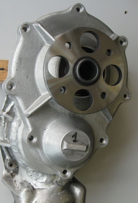

2. Картер на окончательную версию в процессе обработки на ЧПУ. Фрезерованный из куска много прочнее и точнее отливки, но на 2 половинки уходит целая смена.
Значит,картер вполне бюджетный получается!?
надо делать поликлиновые редуктора. Процесс потихоньку идёт
Редуктор на шестернях КПД  на винт добавит . Ремень  (натяжение ) изгибает вал  .   Есть корпус редуктора под шестерни  .  Картера могу отлить  .  С таким картером можно клепать оппозит на базе  RAKET 120 .

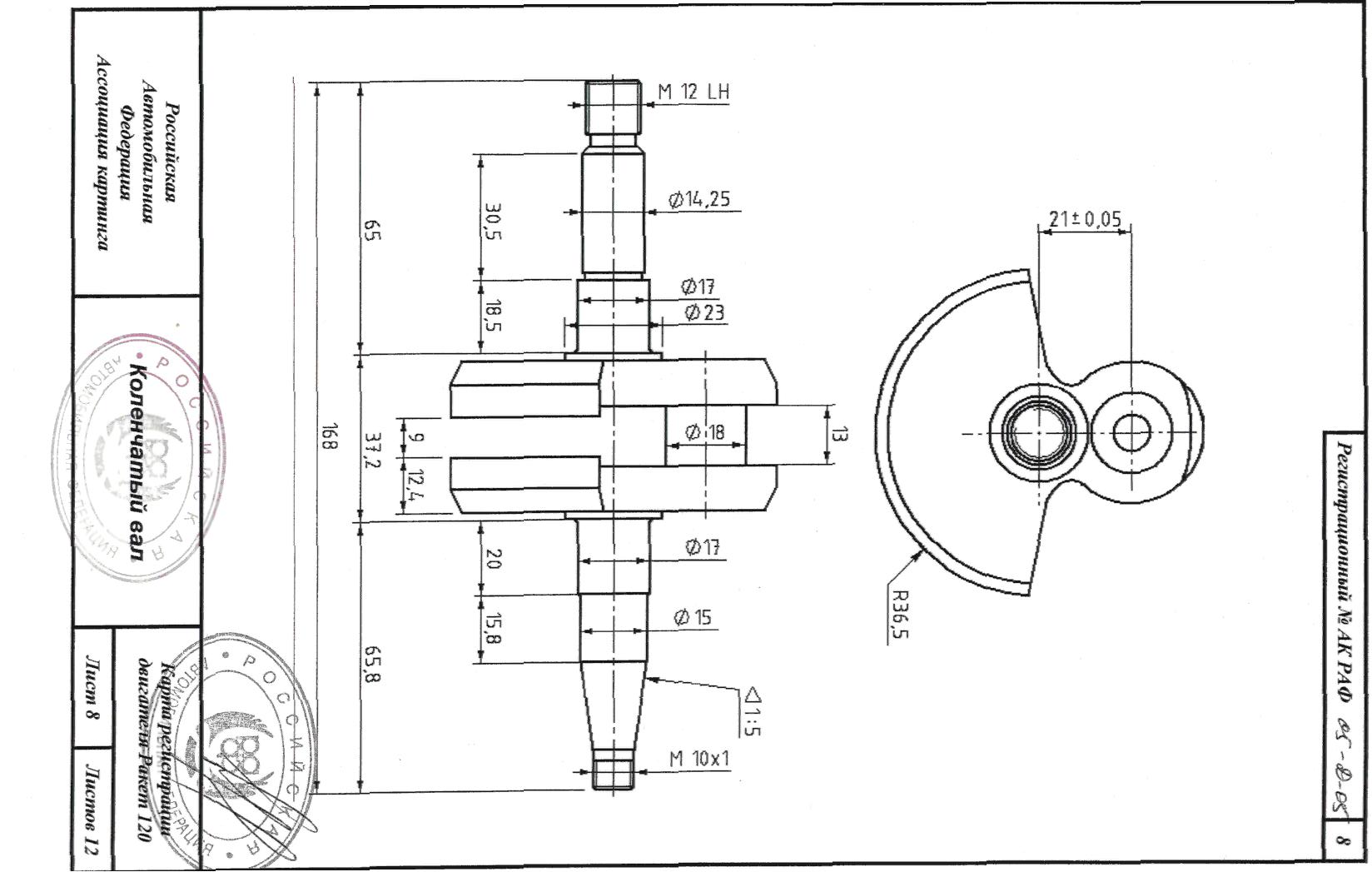

Я использовал такиеже части что и у бибохстера, с ЦПГ 140 кубиков. Ракет как база мне неинтересен, хотя на мой картер его ЦПГ поставить не проблема. Мой коленвал в 2.3 раза жёстче чем у Ракета, да ещё установлен на 4х 6204 подшипниках - с ремнём гнуться будет на порядок меньше.
Полные 8 часов на скоростном ЧПУ, когда из болванок в 5 кг за 10 установов получаем изделие в 1 кг вариант никак не бюджетный. Себестоимость порядка 5тр. Попробую лить по выплавляемым моделям в ваккууме/подпрессовке, на крайняк в кокиль.
Да вполне себе бюджетно! Коленвал-то поди ещё дороже выходит!? Никто ж не ожидает такого мотора за 15 т.р.!

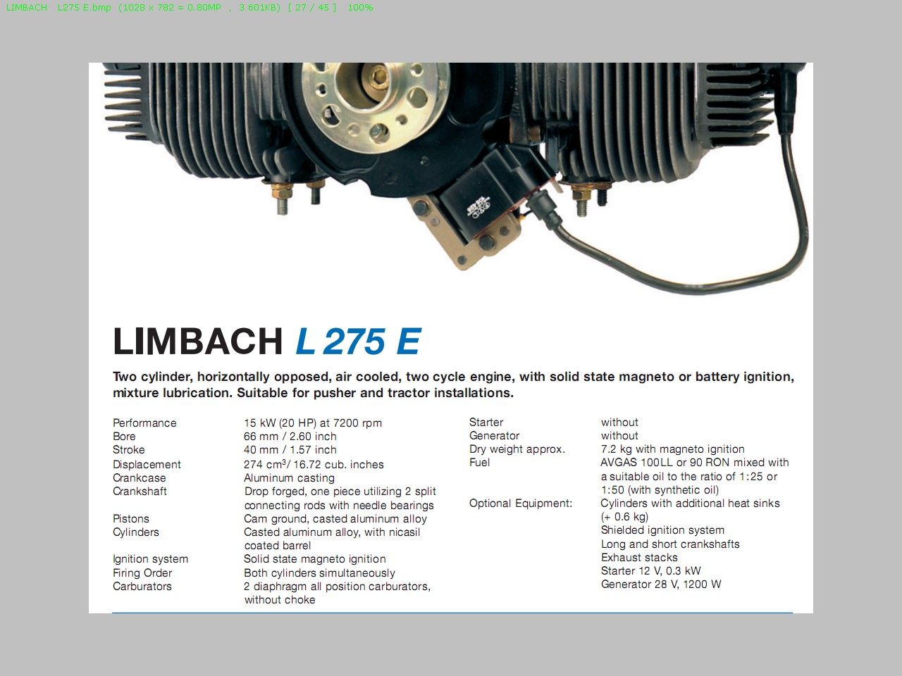

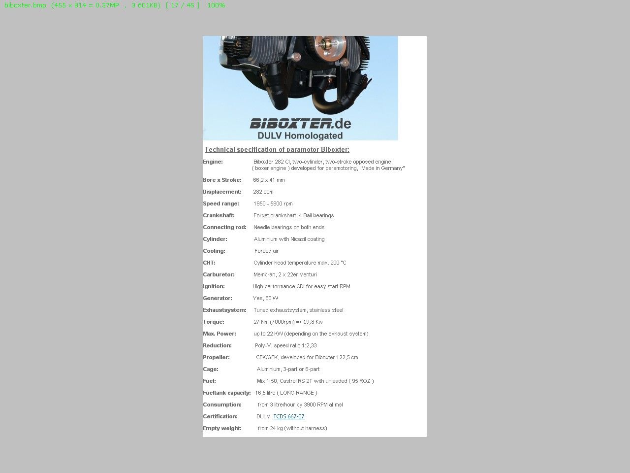

LIMBACH 275 E  отличается от  BIBOXTER  282 CI  1мм хода  коленвала . Обороты  7200 , а моща  15 kw ( 20 л.с )  LIMBACH 275 E   и    19,8 Kw ( 26 л.с. ) BIBOXTER  282 CI .
7 кубиков добавили  6-ть  лошадей ?

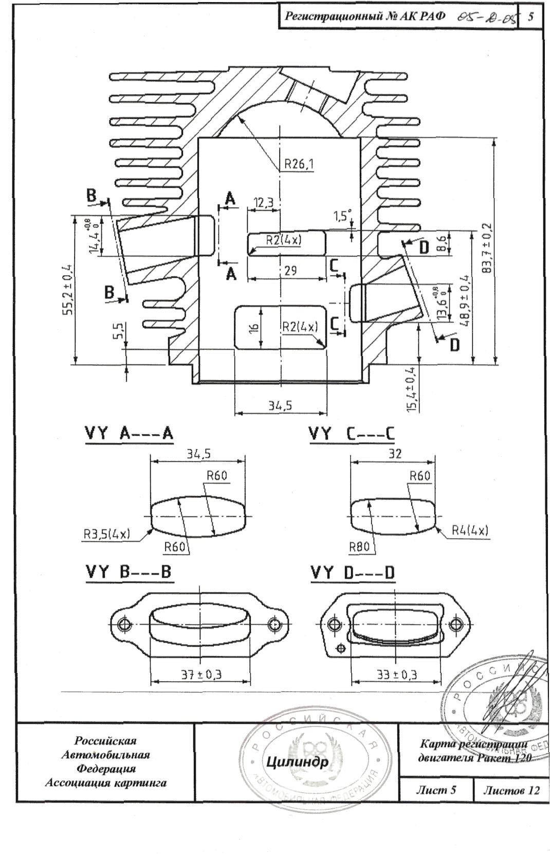

Возможно что по цене вообще рациональнее делать слегка форсированный 140 кубовый одноцилиндровый на 15% мощнее Ракета с картером, куда при необходимости можно вставить коленвал и ЦПГ Ракета. Тут есть одно неудобство. Коленвал Mahle сделан под игольчатые подшипники с диаметром цапф 18мм. Стандартные подшипники идут на 17, 20 или 25.
По мощности всё правильно и закономерно. У Лимбах коленвал незаполненный как на картинке у Ракета (большой объем картера под поршнем) выхлопная система - просто выхлопные патрубки. Народ ставил на Лимбах резонатор и мощность росла. Но для такой мощности коленвал у оппозитного Лимбаха дохленький - собран из частей от одноцилиндровых. Их 4 цилиндровый - другое дело.
У Бибокстера настроенный выхлоп и у коленвала круглые щечки. С 280 кубиков снять 26 лошадей не проблема.
