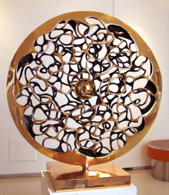

Пример из Интернета ячеистых конструкций, входящих в современную технику:
Балдеж!!!! Но сколько ето стоит?! 😱, Тут простую фанеру милиметровку :-X
