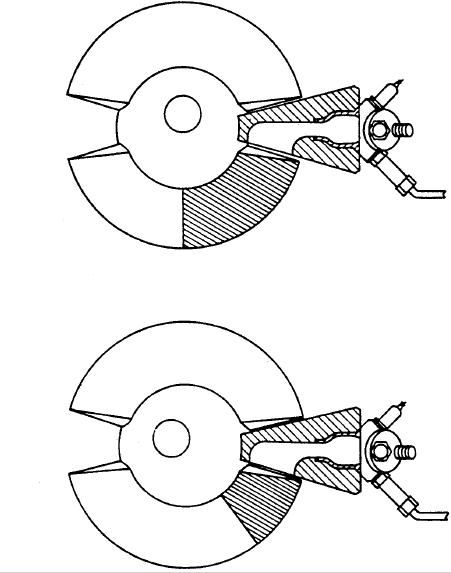

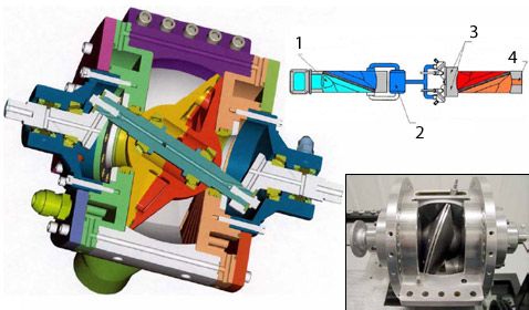

Вот попалась на глаза статья на мембране : "Летающая тарелка заменила все поршни в сверхлёгком моторе".
http://www.membrana.ru/articles/technic/2006/11/17/173300.html
Leon CX
Будь просто - смог бы каждый...
...одно смущает - с уплотнением побольше проблем чем у ротора...
RVD
Те же кольца, только сферические.
Leon CX
там прорезь в тарелке имеется имеющая острую грань...вобщем хе.ня, хуже чем в венкеле
RVD
Вот с последним Вашим утверждением я полностью согласен... именно херня.
Leon CX
Петрович, а оказывается эта летающая тарелка не такая уж и херня, точнее в этом исполнении херня полная,
а вот если немножко поднапрясти мозгишки можна такой движок классный сообразить на принципе преобразователя качения.
Я помню Вы чтото писали о московских ребятах впаривших преобразователь в опозитный двигатель - можете напомнить для
народа и меня в частности о достижениях московских НИИ ?

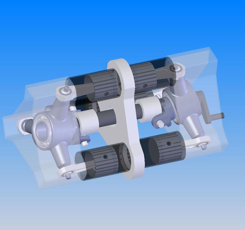

Lapshin
Игорь,
тут тов. Лапшин в свое время удивил вот таким вот чудом (аксиально-поршневой двигатель) который Вы брались критиковать....
Вы не в курсе последних достижений в области аксиалов...(новости с Мембраны о тарелках не в счет  ;D )
- Сферические шарниры (ШС) выпускаются промышленностью в изобилии - данная кинематическая схема предусматривает использование как раз их.
- При этом сравнительно с обычным КШМ перемещения шатунов уменьшены на порядок (здесь - не более 3 градуса).
- Синхронизации валов ,в отличие от Юнкерсовского дизеля с ПДП не требуется - вал один.Рабочий обхем в пространстве размещен не менее компактно,чем в любом роторном или БШМ.
- Нагрузки от поршней вообще не приходят на корпус,замыкаясь на общем валу;реакция корпуса лишь от крутящего момента.
- Не вызывает никаких проблем изменение степени сжатия даже в процессе работы.
- Никаких проблем,связанных с перекосами или температурными изменениями геометрии не существует.
- Как и у баландинской схемы поршни совершают гармонические колебания...
Еще десяток-другой пунктов - а так отличий от ПД с КШМ никаких.

Lapshin
Лапшин (не знаю как Вас по имени-отчеству) а можно вот поподробнее "еще десяток другой пунктов"...а то не знаю за что хвататься :
- Клод вот Баландина пропогуе
- РВД о роторе песнь поет
- Лапшин - аксиальный показал (как девка ногу пацану -вот интересный момент увидеть очень хочеться ;D)
Вообще-то я думал,что И.О.всем известно, но извольте - Владимир Павлович,к Вашим услугам.
Здесь и приведена картинка,не дающая полной информации:в SW модели все элементы конструкции нарисованы и за ту ручку модель прекрасно крутится.
...а я вот свои идеи примеряю, примеряю...они и туда стнавятся, и сюда...ну никак с преобразователем не разбирусь...
Аксиальный преобразователь очень хорошо смотриться, только действительно немного диковинный он, да и с нагрузками и изгибами пока не все понятно - кто на кого давит и в какую сторону гнет...вдруг "волокна" не выдержат ?!? ;)
Посмотрите повнимательнее - принцип,в общем-то прост,хотя и не без засад,решенных,казалось бы,корректно.Идеальным для такой компоновки был бы цикл двухтактного дизеля с прямоточной продувкой,хотя нет проблем и с бензиновым двух-и четырехтактным.Прокачать модель на COSMOS Motion и определить нагрузки на все элементы конструкции особого труда и не требуется,но ясно,что всегда можно заложить сечение в "звезде",достаточное для восприятия нагрузок - движение ее не вращательное,не колебательное,а прецессирующее,поэтому с инерционными нагрузками никаких проблем.
У меня вряд ли найдется достаточное время,чтобы самому сделать,как хотелось,действующий как у Cloud,образец - поэтому с радостью дал бы проект в реализацию:но это уже обсуждать надо лично,а не на поляне.Кроме того,при следующем визите в Альпийскую республику можно встретиться и обговорить детали - скажу лишь,что желания как-то разжиться на этом не испытываю:посмотреть на дым из выхлопной трубы и послушать звук - и то хорошо.
