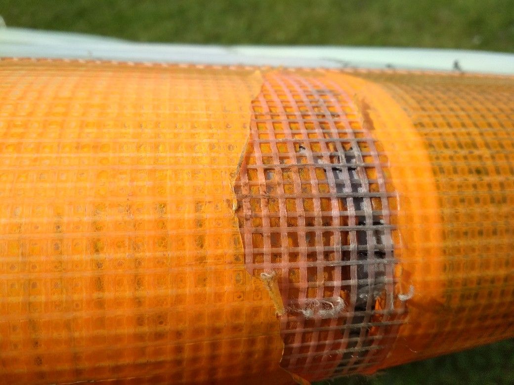

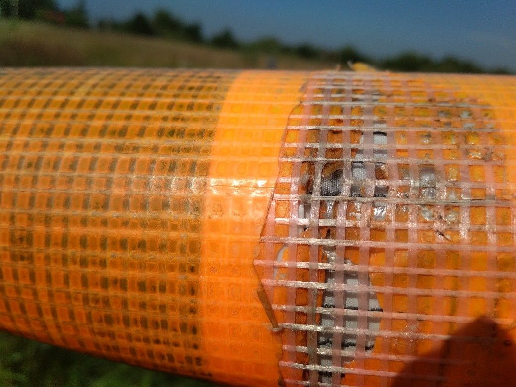

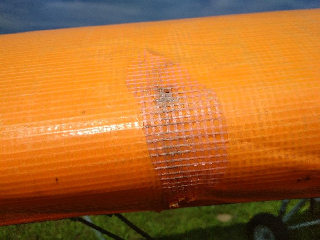

Приветствую Всех! Вопрос такой - на глянцевом лобике крыла НЕБО-18 началось отшелучевание глянца в 3 местах до появления внутреннего армирования? Нужно, можно ли чем то заклеить ? Может есть какие то спец скотчи? Спасибо

Время и УФ делают своё дело. Армированным скотчем сколько не заклеивали, в других местах начинало разрушаться. На какое-то время поможет.

Согласен с применением армированного скотча.Это болезнь данного материала.
Holmgarðr
Майлару пришел конец, клеить бесполезно он в других местах будет облазить. Майлар был модным в начале 2000х. Есть вероятность что и швам тоже потрепало ультрафелетом . Рекомендую проверить бизменом нитки на разрыв. А дальше либо в утиль либо лоб перешивать.

Да, и старайтесь не попадать на нём в дождь.

Спасибо. Но самое главное, что под солнцем это крыло почти не было за свою службу. А вот эти разрушения начались в местах , где складки - крыло собиралось и разбиралось для каждого полета и никогда не лежало под солнцем. А если и оставалось в поле, то всегда укрывалось парусом старого крыла большей площади. Ладно, что нибудь придумаем
