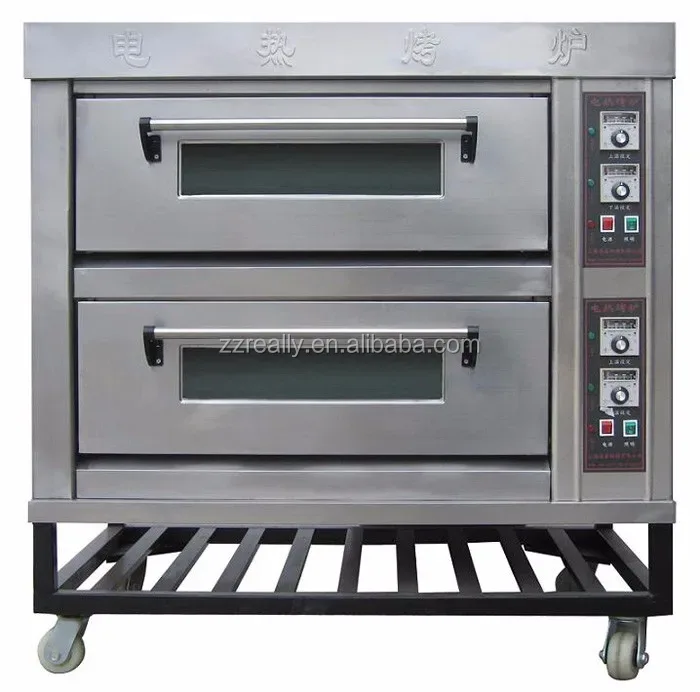

Мы в своё время использовали печь для выпечки хлеба. У неё размер зоны нагрева был примерно 800х400х200 плюс термостат. Примерно такая.
