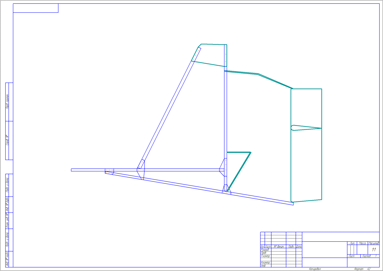

Основными путями снижения риска возникновения флаттера вертолётных лопастей, является увеличение жёсткости лопасти на кручение и введение в конструкцию противофлаттерного груза. В полноразмерном вертолётостроении, данные решения довольно хорошо отработаны, однако для сверхлёгких вертолётов традиционные конструктивные решения в ряде случаев малоприменимы.
Вместе с тем, при необходимости создать лопасть гибкой, например при применении жёстких втулок, где мах лопасти происходит за счёт упругой деформации лопасти, груз может ухудшить прочностные характеристики лопасти. Размышляя над концепцией сверхлёгкого вертолёта, из соображений доступности, цены и повторяемости характеристик, была выбрана конструкция лопасти как монолитная, выполненная из композитного материала. Очевидно, что введение груза в виде стального штыря (2) не позволит лопасти изгибаться от линии Б до её конца. Более того, такое конструктивное решение создаёт риск разрушения лопасти по линии Б.
Предлагается ввести в конструкцию лопасти (3) не стальной стержень, а медные сложноплетёные шины (4) из бескислородной меди сечением 30-35 кв.мм., использующиеся в силовых цепях электронных устройств. Вес одного погонного метра шины сечением (по меди) 30 кв.мм. составит 0,30*100*8,9=267 грамм, при диаметре около 7 мм. Для винта радиусом 180 см., за вычетом радиуса втулки 15 см. потребуется 330 см. шины весом 881 грамм.
В процессе производства лопасти (3), связующее проникнет через щели между проводами шины и она превратится в торсион, хорошо связанный с материалом лопасти, что увеличит жёсткость лопасти на кручение. Одновременно, медные шины будут служить противофлаттерным грузом, поскольку они располагаются под углом к линии центров сечений – от цента на комле, до переднего края на конце лопасти – загружая лобовую часть лопасти в области, с которой и развивается флаттер.
Прошу высказаться, господа.

Верхунов, идея не нова - поройся в американских патентах - там уже есть, а по фирме реестраторе патента поймеш на каком тигре они стоят  :-X

Или я что-то недопонял, или логика в рассуждениях нарушена.
В начале логично заявляется что жесткость на кручение - это наше все в борьбе против флатера, и тутже предлагается выкинуть стальной стержень и вставить плетеную медную шину. Т.е. выкинуть элемент с высоким модулем на скручивание и всунуть оный с практически нулевым. Как она в торсион должна превратиться мне не понятно, с учетом того, что модуль у смолы очень низкий, у меди почти вдвое ниже чем у стали, да и расчитать характеристики такого"торсиона" достоверным образом будет не просто.
Добавим к этому идею сделать лопасти из монолитного композита (не очень ясно зачем). Такая лопасть будет весить как чугунный мост. Мало того, что пластик в середке абсолютно бесполезен в смысле жесткости, его вес еще прийдется дополнительно компенсировать противофлаттерным грузом раза эдак в четыре большим.
Это первое что в голову приходит, но может я не разглядел уникальных приемуществ такой конструкции. Может это и жизнеспособный вариант, но апелировать тут к жесткости на кручение мне кажется бесполезно - удельные характеристики жесткость/вес должны получиться хуже.
