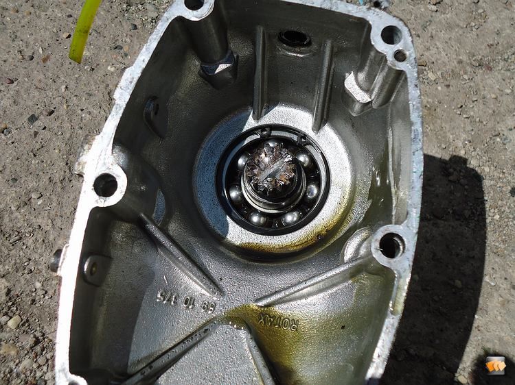

Вчера на кругу произошел отказ вму Ротакс 532, по словам пилота, двигатель резко повысил обороты и пропала тяга, самолёт он посадил, единственно на пробеге повредил переднюю стойку об земляной вал. Разборка редуктора повергла в шок, поломанного вала не ожидал ни кто, на сломе видно, что вал был с трещиной, вопрос к знатокам, от чего могла образоваться трещина? А так же, кратковременный выход мотора на высокие обороты и работа без винта в процессе планирования на холостых, правда не долгая, т.к. высота была всего 100 метров, могли повредить двигатель? И по валу, продаётся он отдельно? если да, то есть отличия валов редукторов типа А и В, т.к. у меня тип А,

Судя по названию мотора - Ротакс-532, движок старый. Возможно, произошло усталостное разрушение. В биографии мотора могли быть столкновения винта с землёй, а это могло создать некоторую начальную трещину, которая через годы проросла.

Да все может быть... Будет видно, что трещина до определенного места старая, а потом сразу свежий излом.

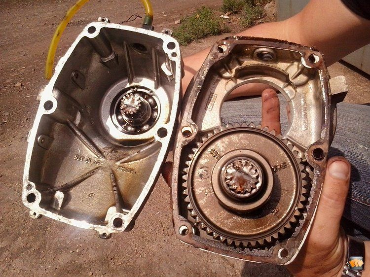

Наиболее вероятно, двигатель после серьезной аварии с ударом воздушного винта. При этом появляется прогиб вала. Но это ощущается - есть подклинивание при вращении. Думаю, то вал рихтовали. В итоге есть то, что есть.

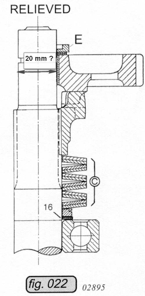

Диаметр вала  шестерни 20 мм ?

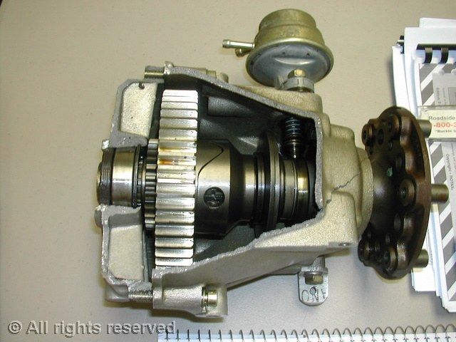

Под какой  максимальный вес и диаметр винта  рассчитан редуктор  ?

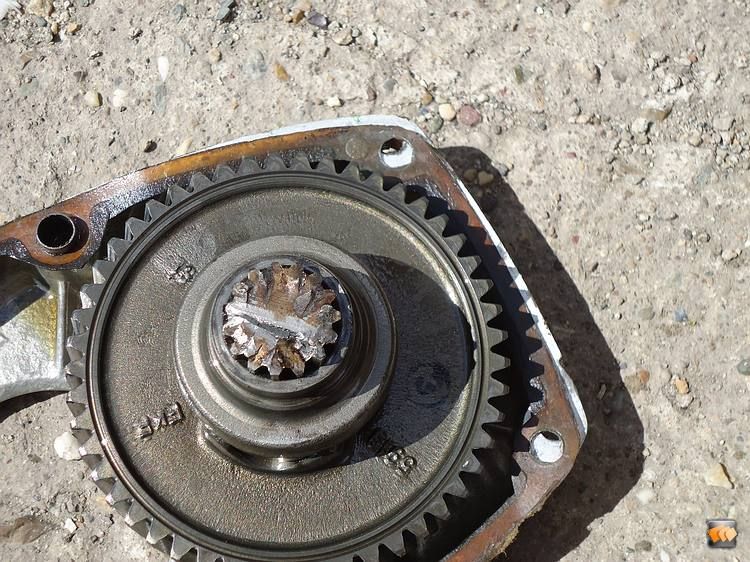

Отвечу на вопросы: масса винта 3800 гр. диаметр 1,72м., шланг на пробке сапуна был похоже изначально, т.к. крышка со  щтуцером, масло через него не гнало, сколько масла залил в редуктор, перед эксплуатацией, столько же и слил. Про удар вполне согласен, вал похоже точно рихтовали, потому что свежий слом проходит полоской практически по середине вала, а крайние сектора с обеих сторон слома потускневшие. Уважаемый sid, подскажите пожалуйста стоимость вала.

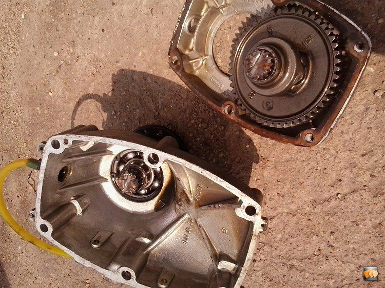

У мотора была поломка ранее,характер которой можно только предположить....
Из советов,проверьте биение коленчатого вала перед дальнейшей сборкой мотора  причем -прежде чем покупать вал редуктора и т.д,иначе история может повторится но с более печальным концом.

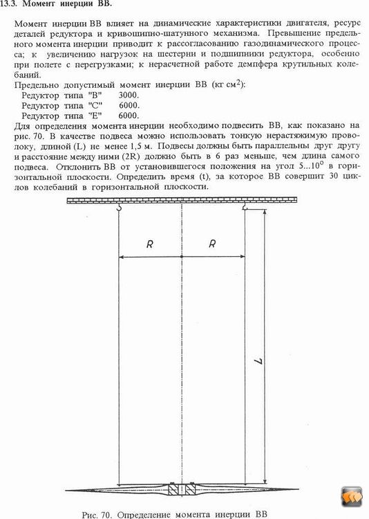

Вообще то не вес надо измерять, а момент инерции.

Вопрос к владеющим, какое  торцевое   биение  фланца  редуктора  R 2,58, если  оно есть  в мануале.
Вал при ударе винтом ( о землю )   можно согнуть . В первую очередь при ударе должны вылететь зубья  на шестернях . Удар  способный согнуть вал  разломает   алюминиевый корпус  редуктора .
