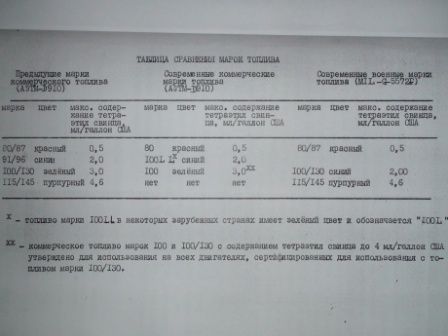

Всем доброе утро.
Степень сжатия 8.1.
Диаметр цилиндра 111.125 мм
Карбюратор родной.
Ставить буду на верхнеплан.
Двигатель новый.
Может быть у нас есть замена по бензину.

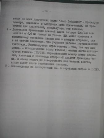

Лейте спокойно автомобильный (с наивысшим октановым) и никаких проблем не бывает- подтверждено годами эксплуатации. Только не используйте этаноловые бензины! Прокладки сжырает за год! Верхнеплан- проблем вообще нет - с низкопланом- в обязательном порядке поставте електро помпу фасетного типа или лучше две паралельных.
Вопрос к знатокам Лаек.  Какой насос на предварительную подкачку бензина , можно поставить. И второй как выглядит система предварительного шприцевания бензином перед запуском. А то с двигателем дали только сборочный мануал, а с остальным опять приходится изобретать из местных материалов. Штуцера которые вкручиваются во впускные коллектора подобрал , и заказал, должны на днях привезти а вот с насосами пока вопрос. Если есть может фотки этих узлов в подробностях и схемы подключения. Заранее спасибо.

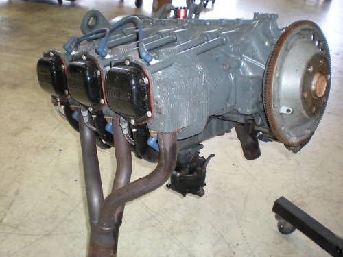

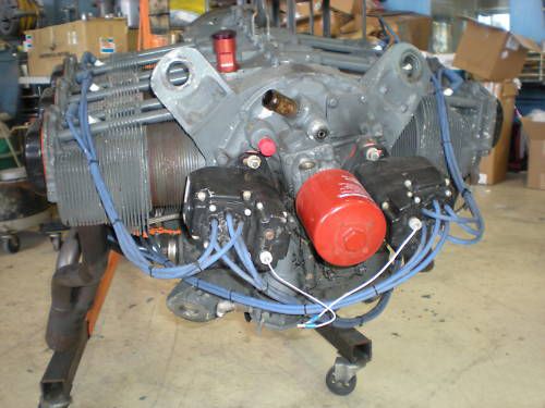

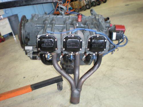

Ребята, помогите разобраться с двигателем, чтобы не напороться на металлолом и не попасть на деньги..
Предлагают Lycoming O-540 240 hp. Двигатель снят месяц тому назад с самолета по причине установки другого.
На двигателе стоит карбюратор 10-4404-1, ручной подкачивающий топливный насос (manual fuel pump).
На что нужно еще обратить внимание?
Задал им еще несколько вопросов по двигателю, пока жду ответа.
Затребуйте logbook, узнайте бортовой номер аэроплана, на котором стоял, проверьте, нет ли за ним каких историй. Еще лучше - узнайте об этом двигателе на том аэродроме, где его продают. То же самое про продавца.

Общая наработка двигателя (ТТ)?
Наработка после ремонта (SMOH)?
Kрайняя annual? и компрессии по каждому цилиндру?
...минимальный список вопросов...
