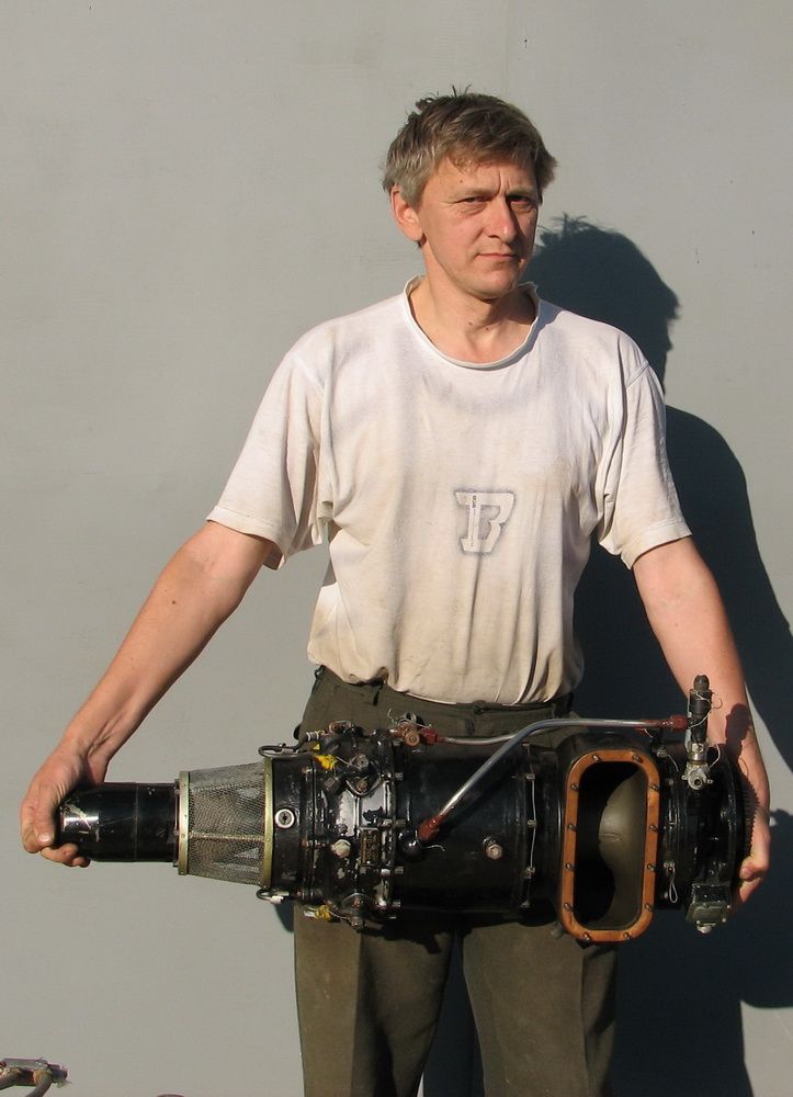

Любители реактивного движения отзовитесь! Хочется построить ЛА с турбостартером ТС-20Б. Обладаю скудной ин-фой по применению данного изделия в качестве СУ. Помогите связаться с людьми , которые этим занимались, а именно В.П.Медников и Ю.Шевченко.Моя благодарность будет безгранична!!!

Стартёр расчитан на отъём мощности с вала, поэтому, для того, чтоб сделать из него ТРД, нужно организовать второй контур и пересчитать механику - гемор ещё тот, но возможно.

Воздушный стартер работает на сжатом воздухе.Источниками сжатого водуха могут быть:
  аеродромные или бортовые баллоны;
  аеродромные компрессорные установк:вспомагательные газотурбинные установки, размещаемые на  борту самолета;
  компрессор одного из запущенных двигателей на самолете с двумя или большим число двигателей.Давление воздуха на входе в воздушный стартер обычно 250-500кПа,температура воздуха 150-200С.Расход воздуха  для турбостартеров с мощнотью 22-30 кВт составляет 0,35-0,40 кг/с
Максимальная частота вращения выводного вала стартера,об/мин..5160
 “Силовая установка самолетов Як-40 и М-15”.
Отбросьте вы эти мысли,нельзя становиться жертвой собственного невежества...Если бы вам попал в руки пороховой ракетный ускоритель,тоже со спичками вокруг него бы плясали...?
 ГТ- стартер имеет низкую топливную эффективность в силу своей минимальной размерности и узости задач,для которых он предназначен,одним словом ВСУ,т.е вспомогательная СУ.

Спорить нет смысла потому, что для того, что работать в непрерывном режиме несколько часов, такой дивайс нуждается в серьёзной переделке как системы охлаждения, так и механики с топливной системой, потому может служить только как набор запчастей для работающего самодельного мотора, но должен заметить - хороших запчастей.
И уж тем более не стоит тех денег, которые Вы за него просите в соседней ветке - за такую сумму можно купить готовый авиамотор с не большим остаточным ресурсом или Субару уже конверсированный, а с Вашим ТС ещё работать и работать, а результат не гарантирован.

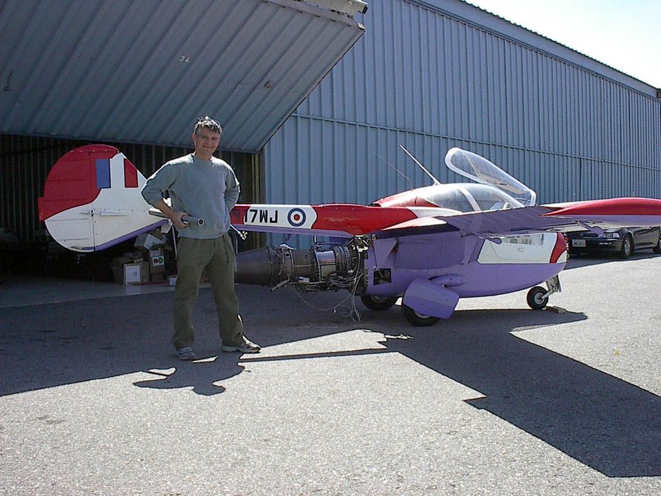

Конечно можно и так прилепить такой
vietnam era engine from the  UH-1 "Huey" Helicopter
они тогда у нас столь 5000 бакс...без коробки шестирёнок
самолёт французкий СИБА jet
Сопло для двига варили сами .........
Это снято у нас в Взн Найс аэропорту ....гдето в конце 90
после нескольких испытательных полётов самолёт продался кудато в Европу...во вреемя полётов двиг остановися 2 раза...
и оба раза сели без проблем так как летали только над аэропортом,
двиг наполную силу использовать не могли.
Летал он быстро а звучал ещё лучьше 🙂
