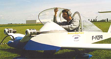

Но что интересно
можно и так два авиа модельных двига
на самолёт КРИ КРИ  Cri Cri mini jet
Этот летал(или летате) невероятно хорошо
к сожалению очень мало инфо об этом...

...пытался Я как то увязать это фото к теме, не удалось!
...что-то не понятно при чём здесь к этой теме De Havilland DH.100 Vampire
...объяснить сам то сможешь?
...про Cri Cri mini jet инфы полный инет!
...имено про этот Cri Cri mini jet , в воздухе он держится почти 20 минут, топлива не хватает!
@nick
...и бросить жалко и держать тяжело.
...начинка выделки не стоит!
...сугубо личное мнение, если интересует!
:-/да уж .... определить примерные габариты самолёта на основании со-поставления тени от человека и тени от самолёта , с сделать вывод что самолёт имеет не более 50% масштаба от оригинального ...нужно иметь как минимум три образования ... :-/

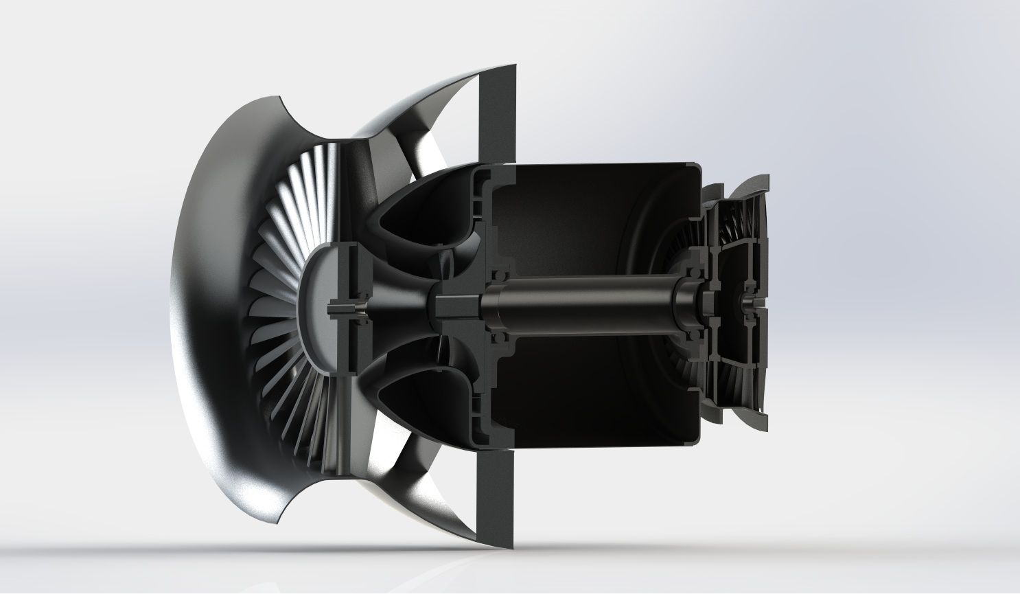

Мы потихоньку ползем вперед. Пока не соберем и не откатаем характеристики неизвестны на 100%. Расчетно до 60 кило тяги, удельное кушание топлива 0,55 на максимальной тяге на земле. Подшипники керамика (250 у.е штука минимум), смазка топливом в смеси с маслом только внутреннего контура, внешний обойдется (надеюсь). А по массе, пока еще моделирование в процессе, но надеюсь за 7 кило голого движка не выйдем.
