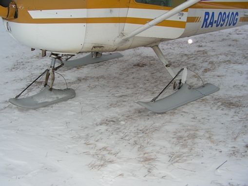

На этой недели облетали лыжи на С-150М, делали в Казани у Малышева В.Н. (Аэрокон ) тормозов не хватает, тяжело выдерживать направление при боковом ветре, разворачивает.В целом исполнение хорошее, на укатанном снеге как на поплавках, по рыхлому снегу глубиной по щиколотку без затруднений, глубже не лазили, рекомендую.
KAA
Ненавижу Солидворкс!
Лыжи скорее всего,от Наиля(Финиш пропеллерс).
Токо впечатление что передняя больше  основных?! :-?

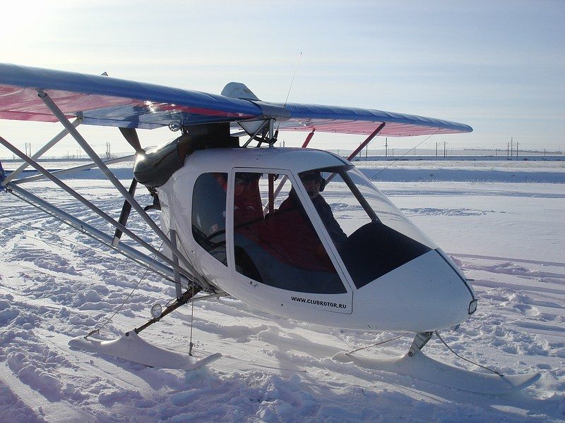

А у меня вот какие................. ;)
А сколько такой (как на фото) аппаратик стоит?
Не ну просто интересно узнать цену чтобы успокоиться и не дергаться.
И для полного счастья - разбег и пробег с пассажиром сколько (по траве)?
ALEX_56
Мне тут понравилось и я остаюсь!
Оренбург
В августе 2008 года он обошолся в примерно 1,1 млн.
разбег и пробег 100-150м., а с закрылками зимой разбег даже был 80м по gps.
Алексей SPB
Питер
разбег и пробег 100-150м., ...
Спасибо, успокоил :eek:
Ни по цене, ни по длине ВПП он мне не подходит.
Придется мне все таки высокий ангар строить :( (для дельталета)
Зачем высокий ангар? А если снимать крыло - это занимает минут 5 всего. А если в длинный пакет складывать (15 минут)?

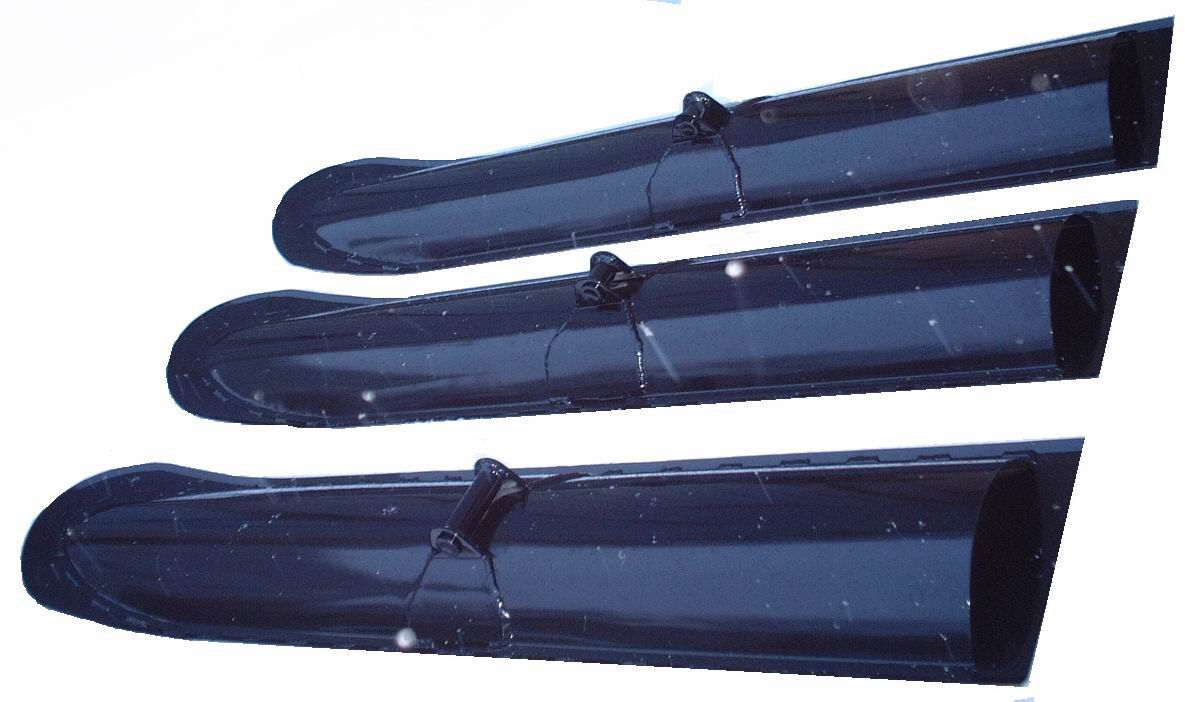

В планах до декабря сделать новые лыжи. Корпус пластиковый, полоз из Д16Т или титана. Как облетаем напишу. Сколько стоить будет пока не знаю, изготавливает субподрядчик.

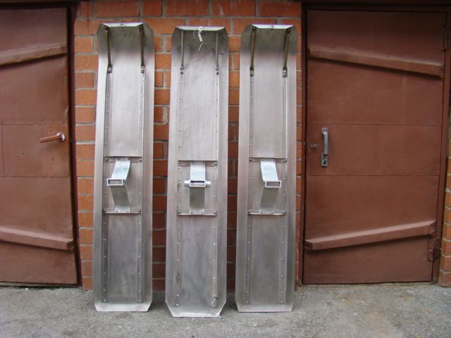

Лыжи сварные, алюминиевые, два типоразмера. Производитель - Воздушный мост, изготавливаются в основном для аппаратов производителя. В отличии от пластиковых не боятся льда и мерзлого грунта. Можно взлетать и садиться на целину.
МихаMSL
А у нас титановые. Летаю с 2003г. ,износ - практически нулевой. Может не такие эстетичные, но ресурс... В двухместном варианте сажусь и взлетаю с рыхлого снега без всяких накаток.
