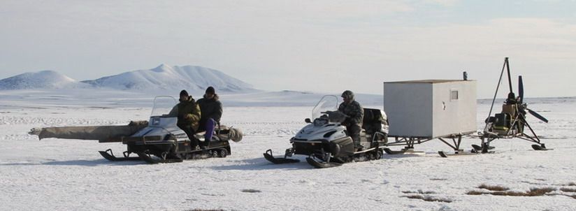

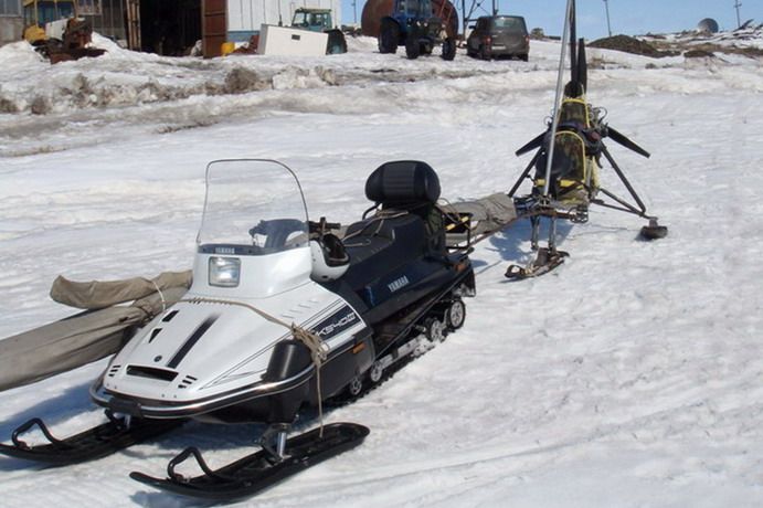

Вот так. От города до деревни 70 км. От деревни ещё 20 - 30 км.
И после выходных обратно.
У всех условия разные.
Снежок весной таит, а грязь остается и резко увеличивается её концентрация на поверхности снега.
Сверхмалекулярный полиэтилен на подошву мм 3, на вытяжную заклёпку "под потай" и сносу не будет, а цена вопроса - копейки. И у Вас, на материке, он листами продается.
Теперь, думаю, Вы понимаете о чём это я.
Да, подошвы из нержавейки долго не служат, Стираются до дыр, а её попробуй напильником обработать. А полиэтиленовые служат. Да и заменить эту подошву дел не много и не дорого.
Ваши лыжи будут на порядок качественней, а основа у Вас уже есть. И она достойна уважения.
С уважением, Николай.
