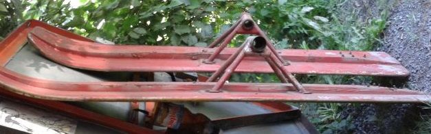

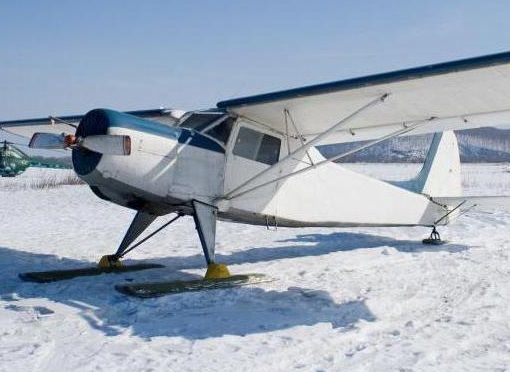

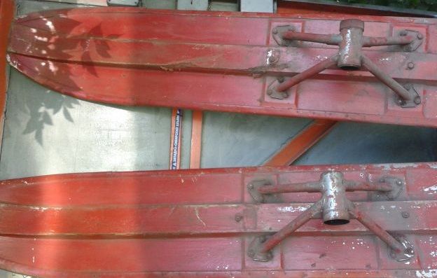

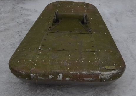

Кто подскажет, этот лыжонок от ЯК-18А? А основные лыжи от ЯК-18А такие же как от ЯК-12 или есть разница?

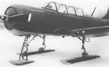

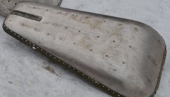

Лыжонок я знаю, что от ЯК-12 другой он есть у меня, и основные есть лыжи, этот лыжонок от ЯК-18А? А основные лыжи от ЯК-18А на вид не отличишь от лыж ЯК-12, но вот по поводу крепления вопрос, хотя на фото и крепление одинаковы.

У 18-го они работают в одной плоскости (грубо говоря по тангажу), а у 12-го в двух (+ещё и по крену (немного)) связано с тем, что стойки шасси работают по разному. У 18-го - вертикально, а у 12-го разъезжаются в стороны.

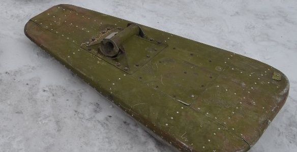

Кстати, ищу вот эти "крышечки" из двух половинок, может есть у кого?
