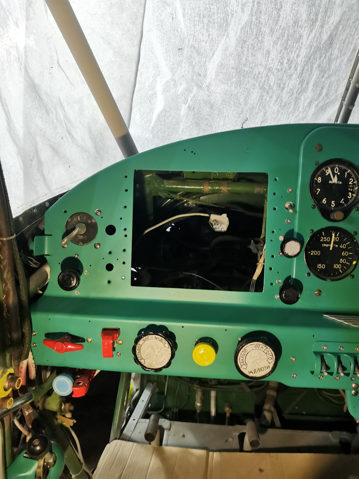

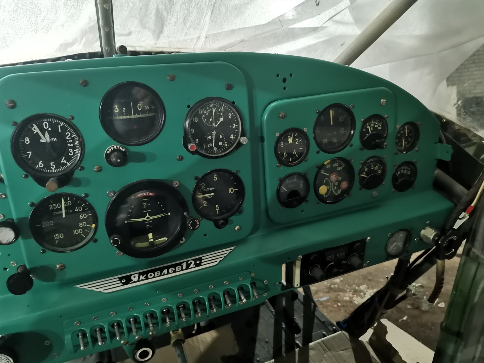

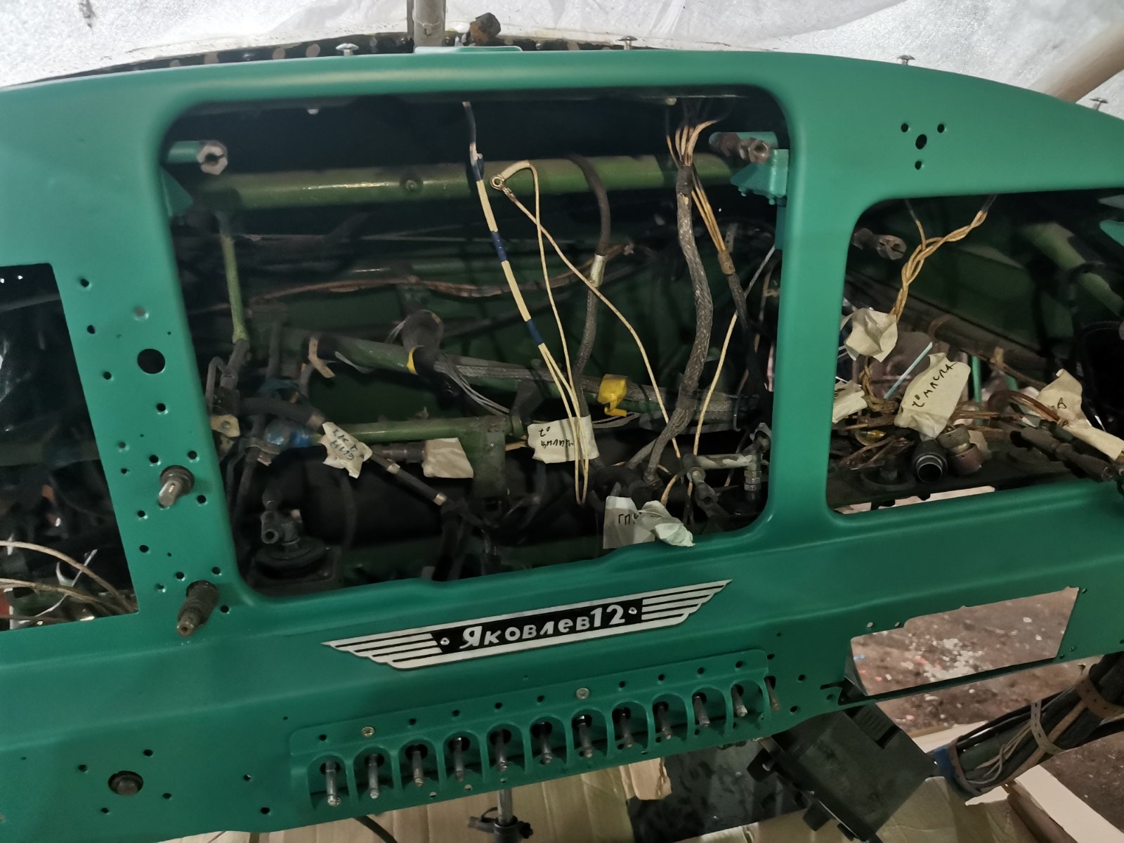

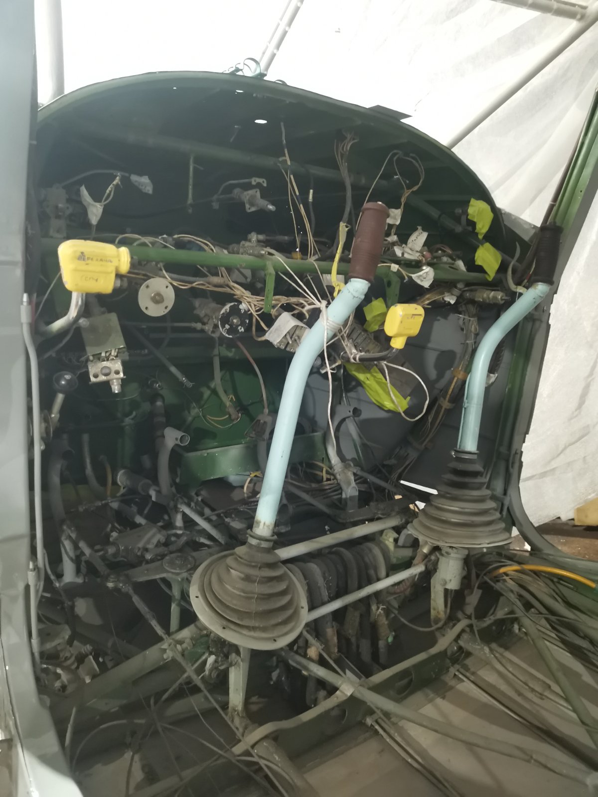

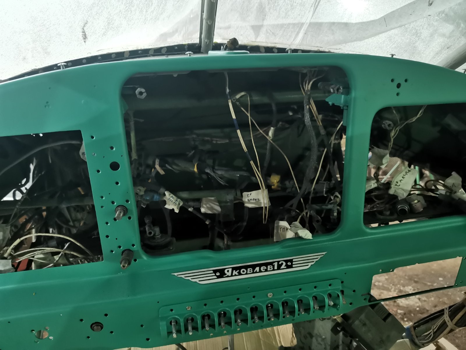

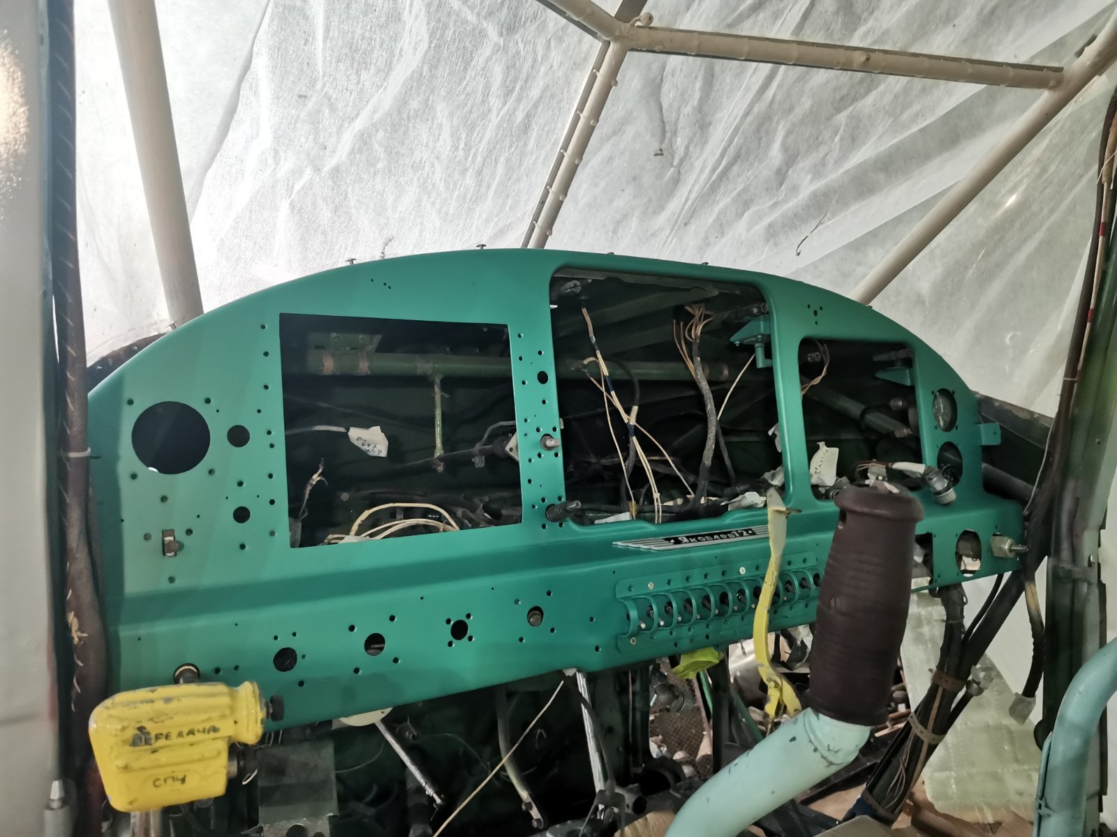

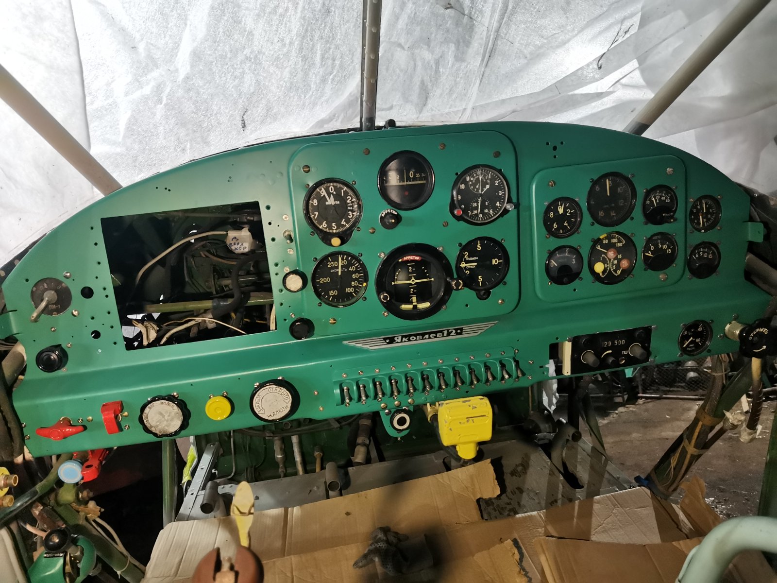

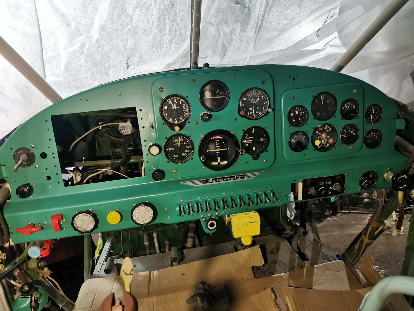

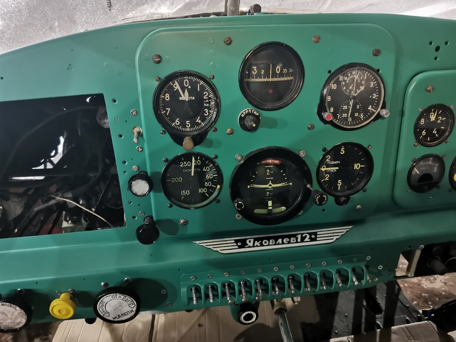

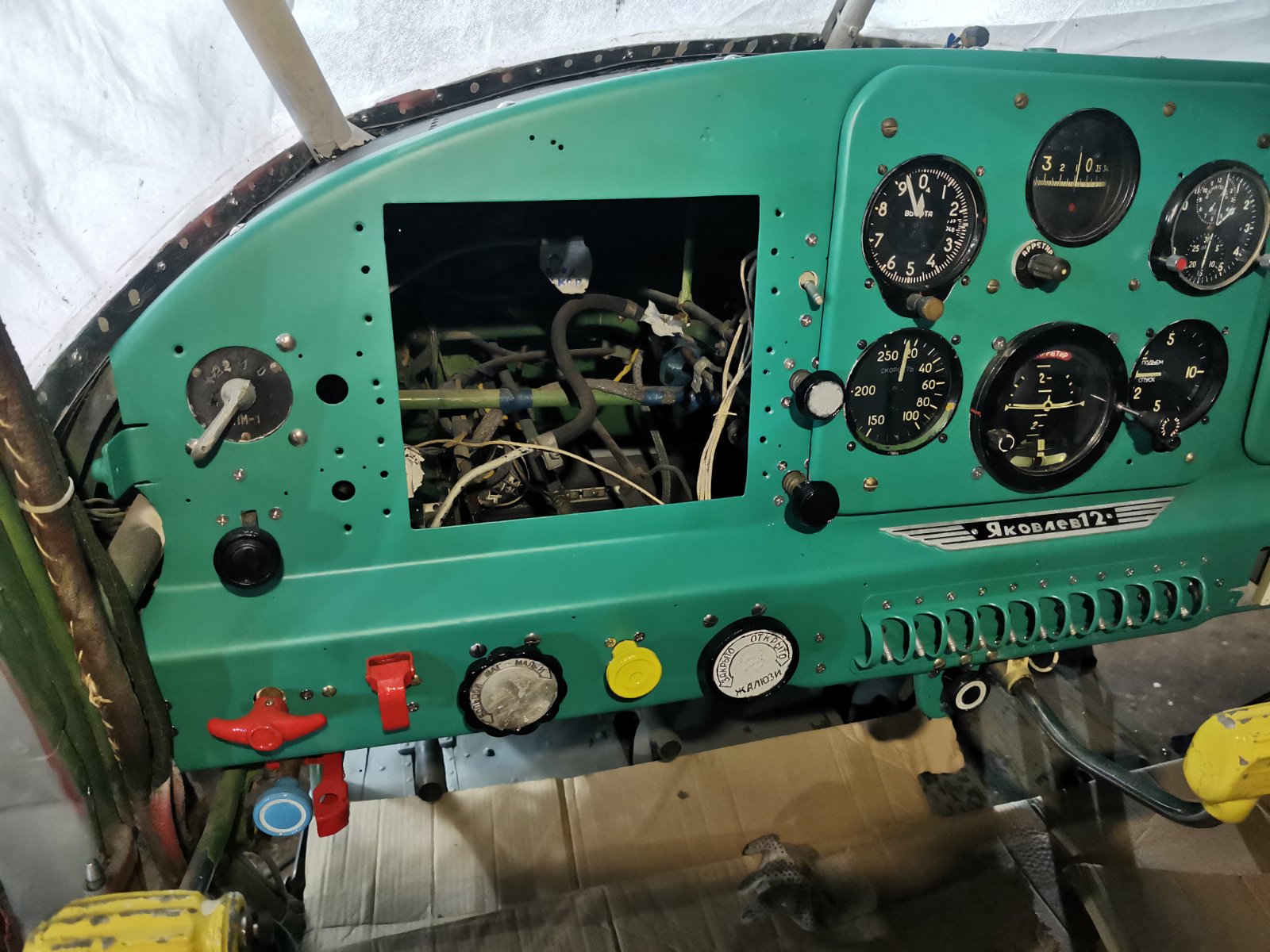

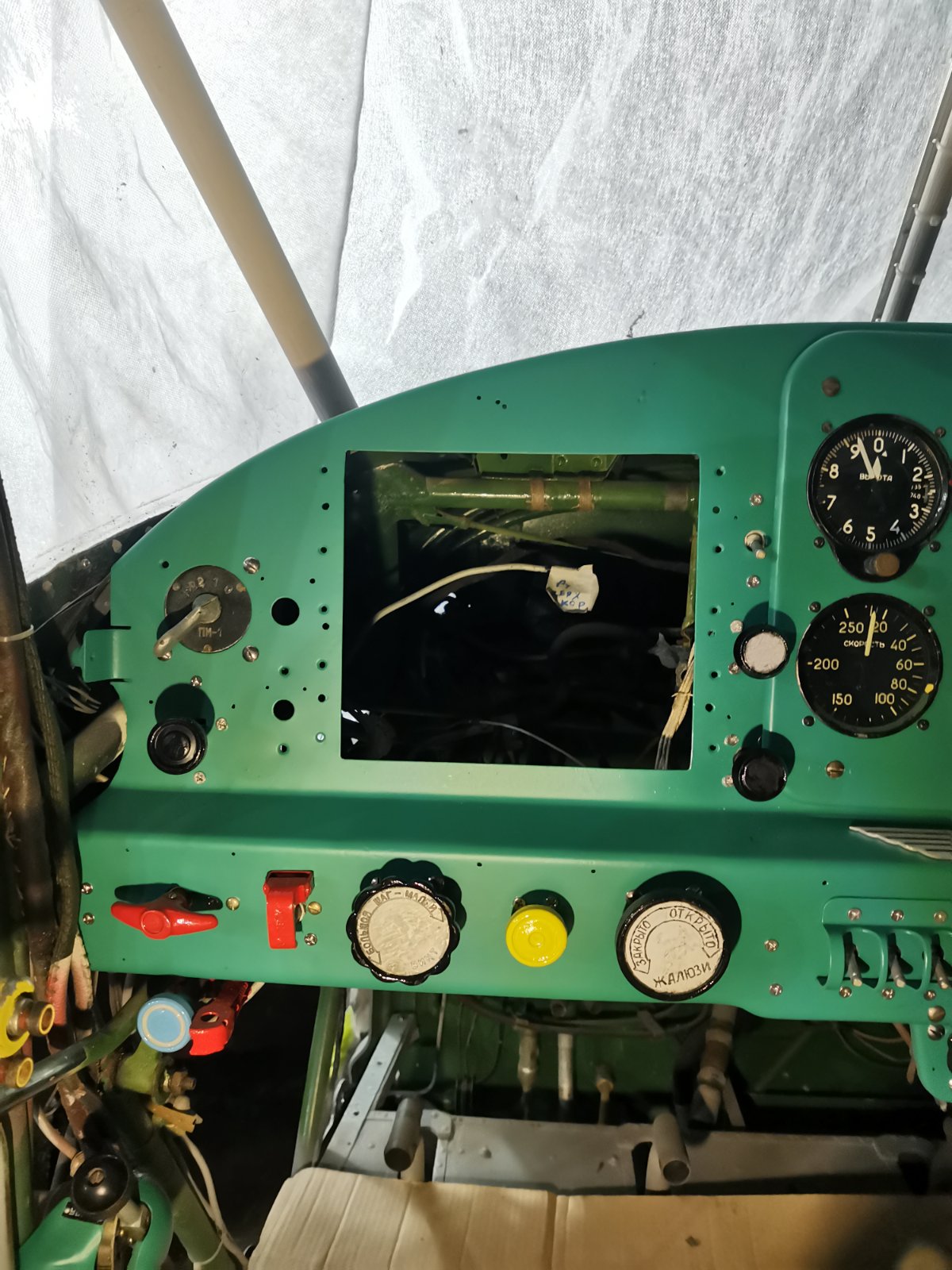

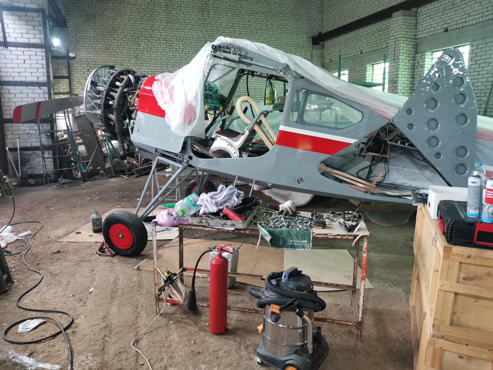

Уделил один день сборке повс... Нелёгкая работа. Крепеж поставил из нержавейки. Накрутился винтиков от души! Один раз чуть не упал из кабины)
Очень не технологично установлена приборная доска и часть крепежа. Руки туда не лезут, приходилось использовать всякие хитрости и волшебные слова.
Табличка Яковлев 12 новодельная, полная копия. Ещё есть, обращайтесь.

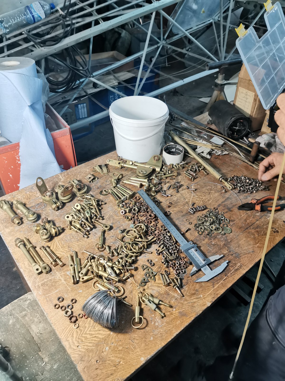

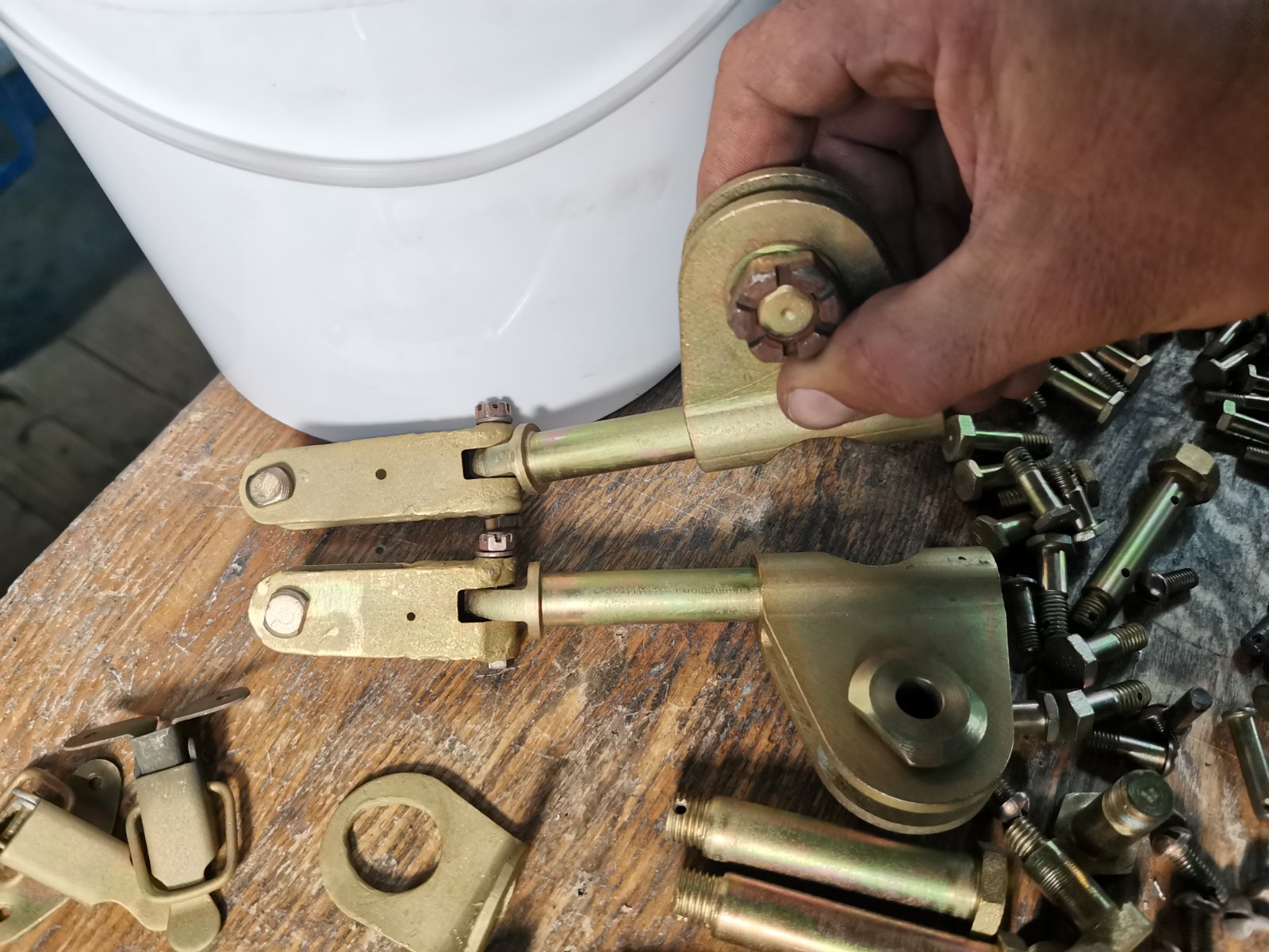

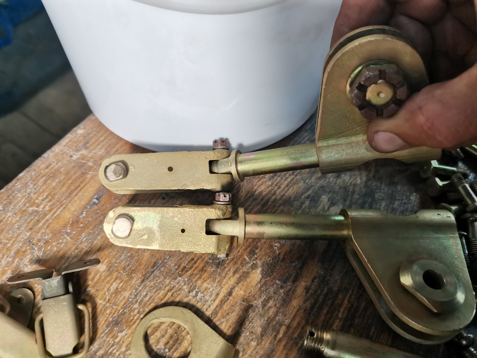

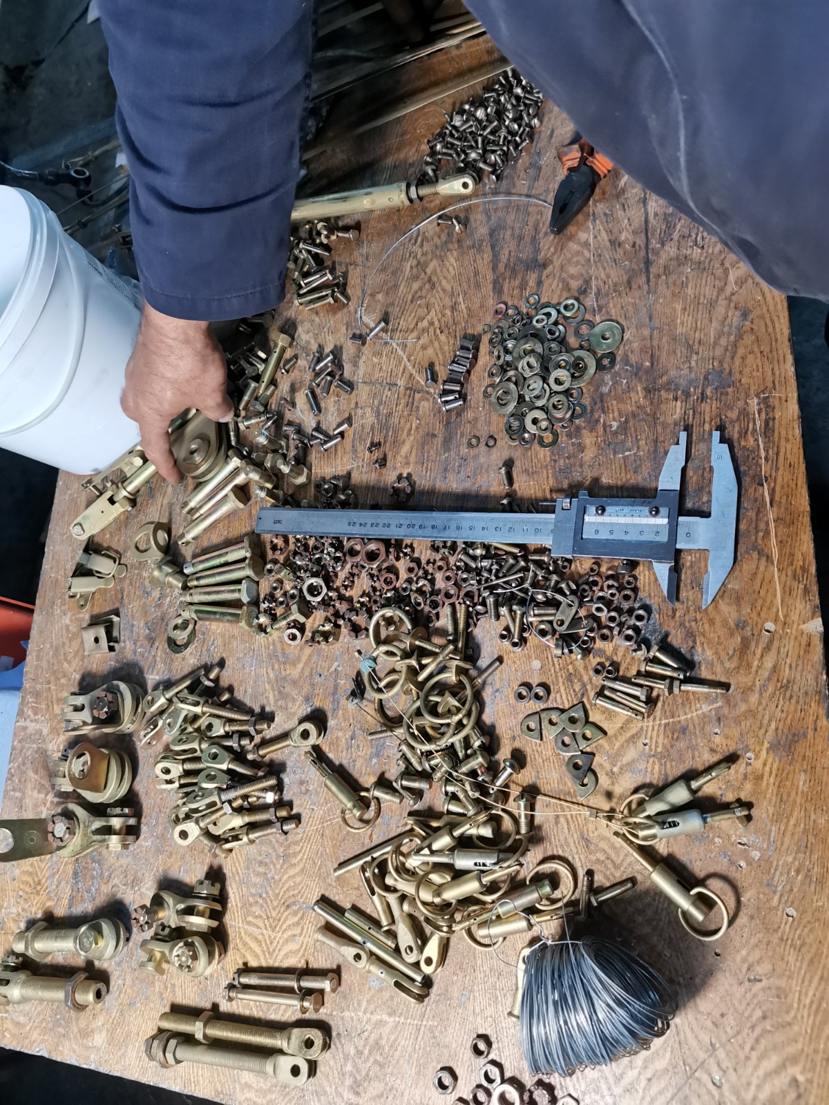

Тем временем пришел крепеж из гальваники... Только у Сергея хватает выдержки его рассортировать и разложить по группам сборки.
Может кто подскажет, почему серьги крепления ролика тросовой проводки крыла имеют разную длину?

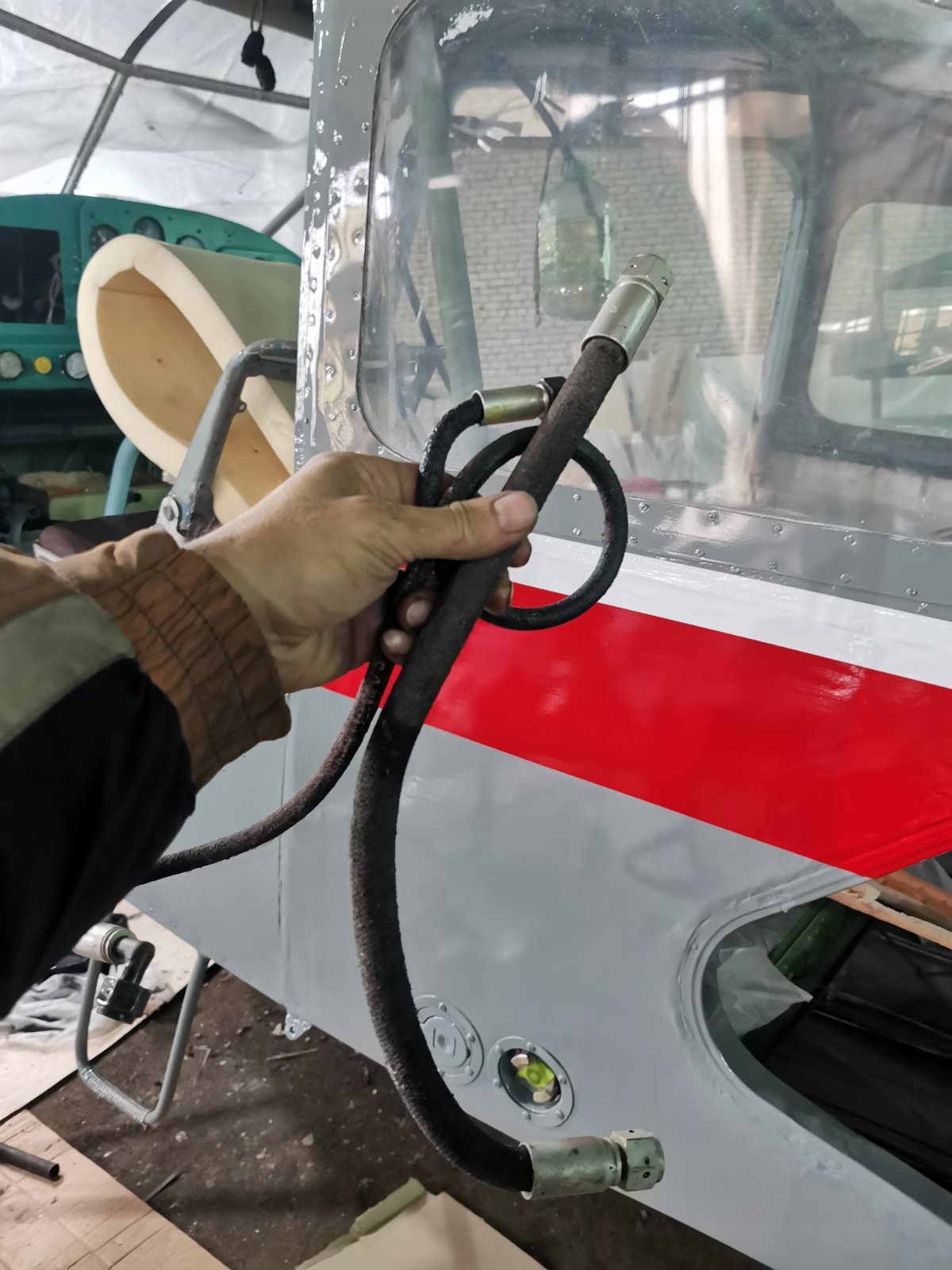

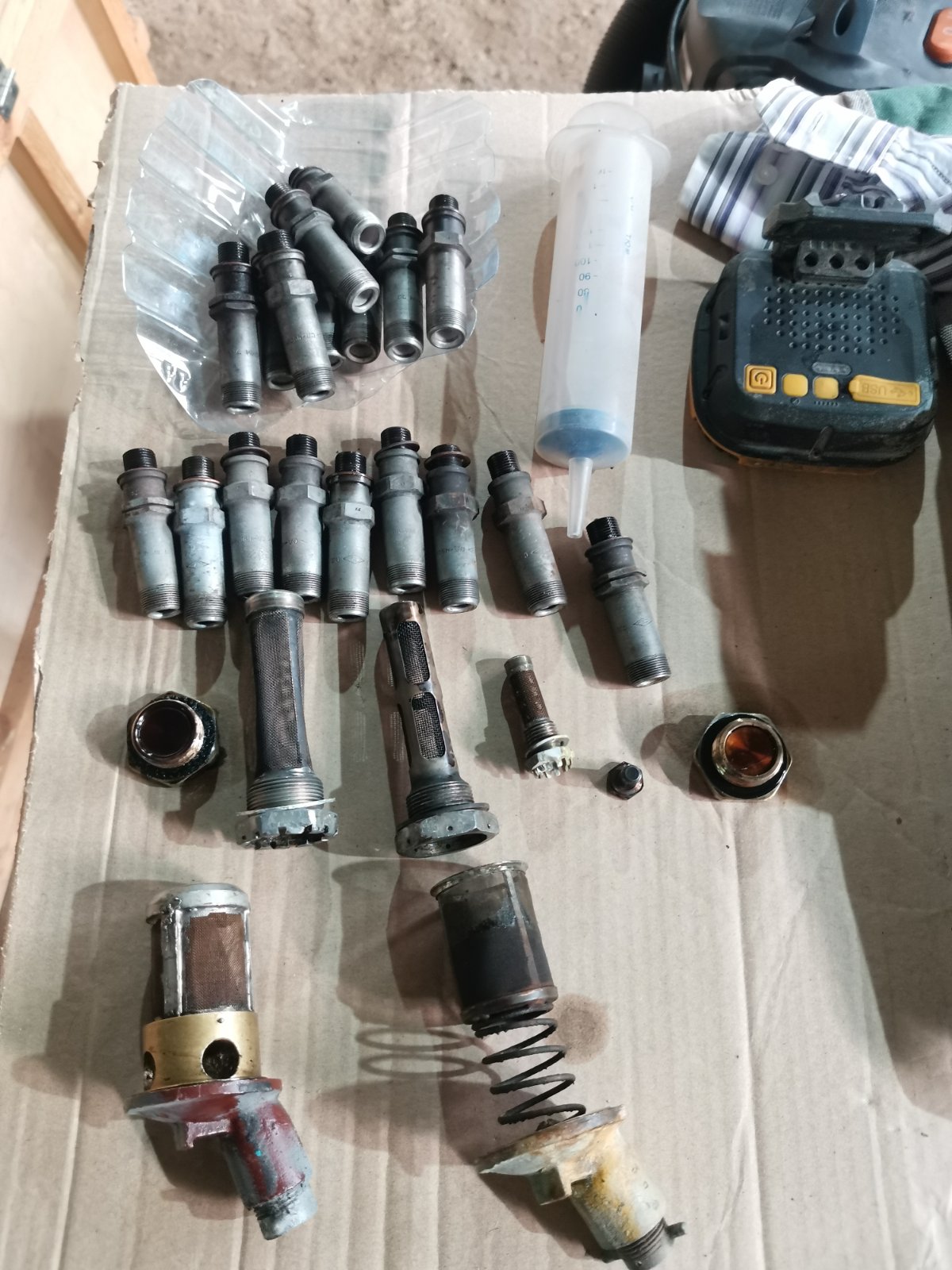

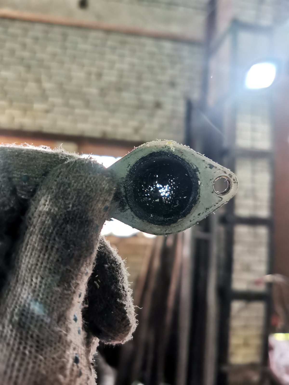

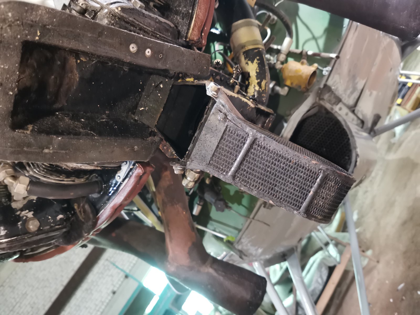

Потом день был уделен подготовке к запуску двигателя. Самолёт стоял с 14го года.
Выкрутил свечи, залил масла в цилиндры, покрутил винт.

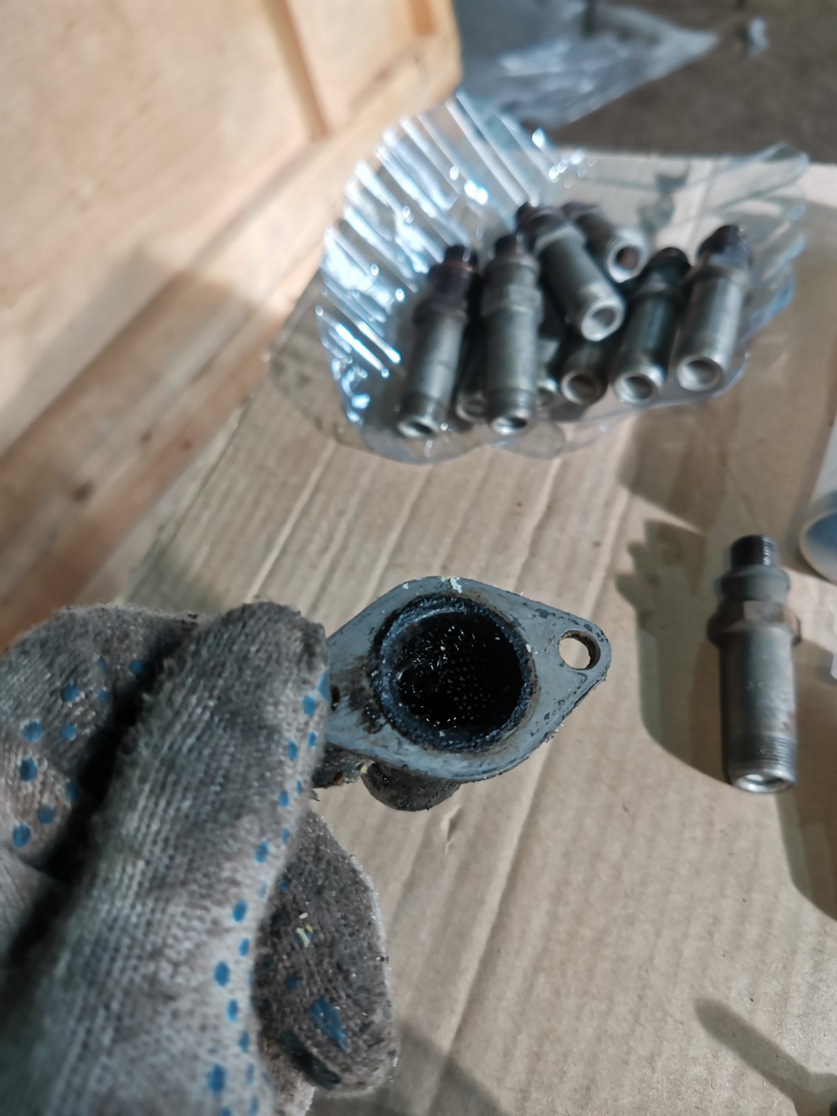

Промыл 4 масляных фильтра и один топливный, слил масло с масло сборника и с патрубков.
Залил новое масло МС 20, вручную прокрутил до появления давления.
Запитал топливную возле фильтра. Пришлось менять топливные шланги, усохли. Благо, были уже сделаны новые.

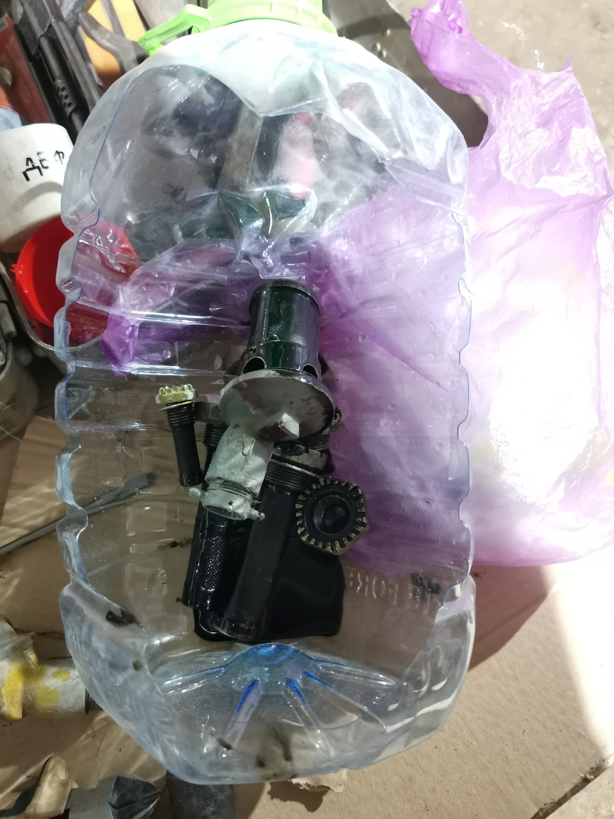

Промыл передний и задний сапуны масло системы. Были забиты мухами.

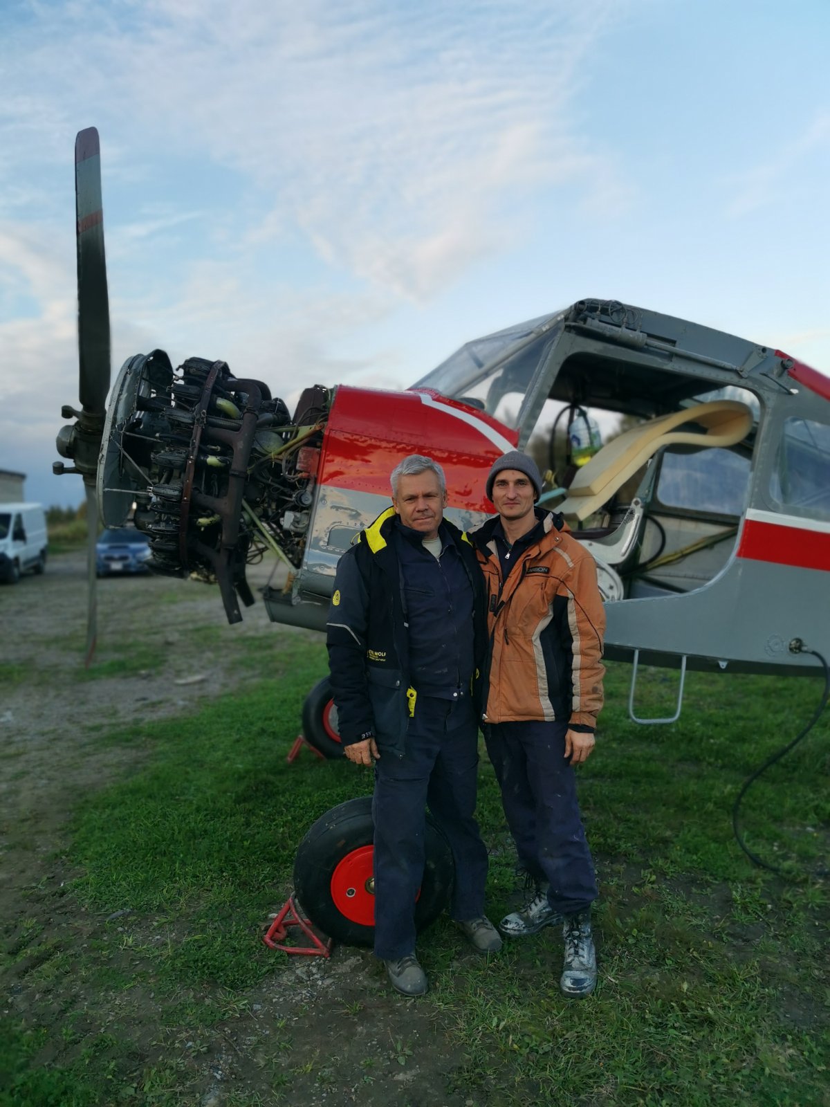

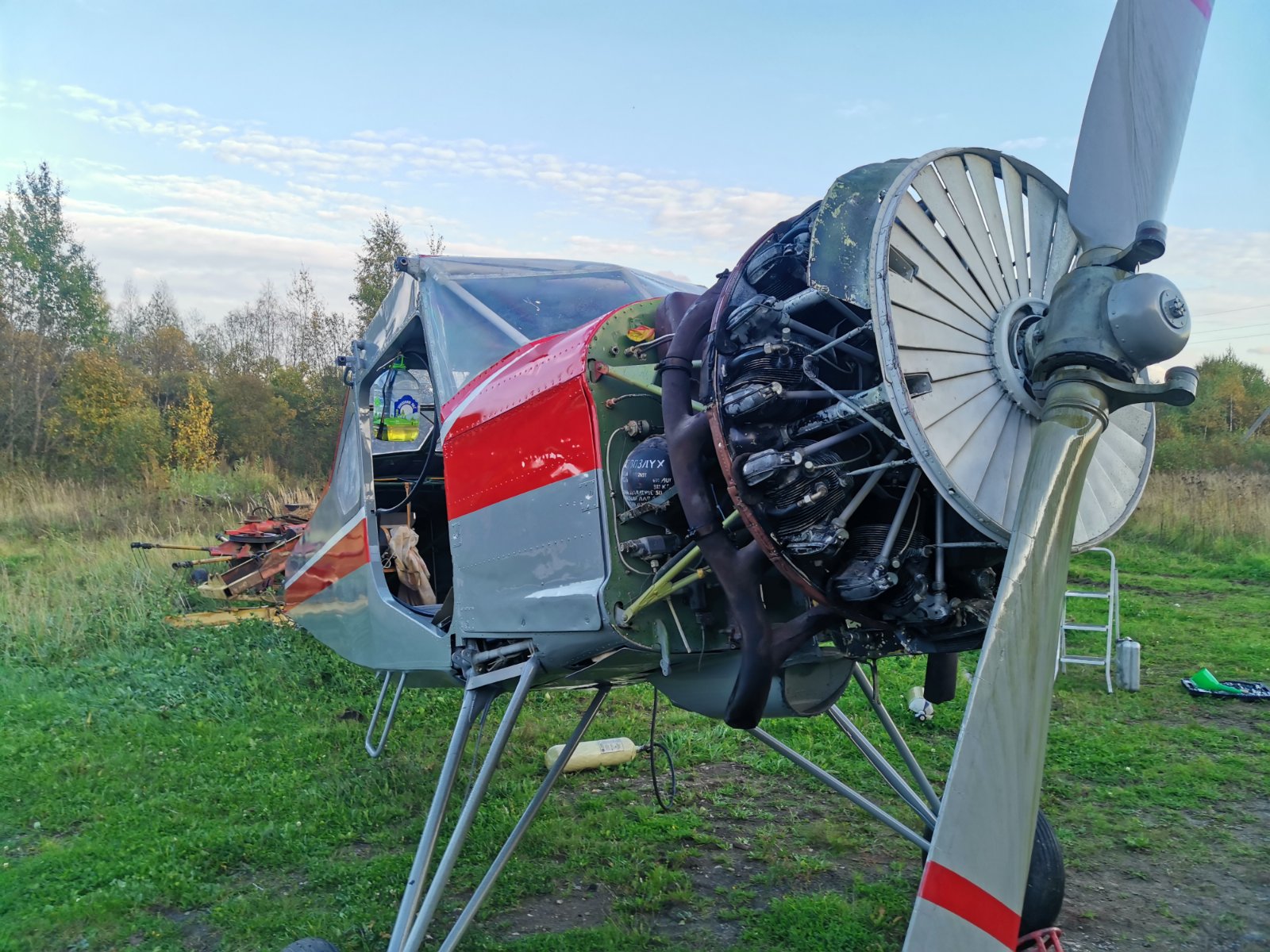

Потом настал момент запуска двигателя. Так как воздуха много, благодаря лёгким балонам в 300 АТМ из пожарной части, покрутил движек без магнето до появления давления масла.
Потом стандартно зашприцевали с поворотом винта. Запуск проблем не вызвал.
Параметры в норме, прогрелось нормально, течей нет. Единственное, взлетный режим не давали.
Из минусов - течет поршень на втулке винта, лобовое в масле.
И сброс на первом магнето 200 оборотов.
В целом, Я доволен, настроение мое сильно улучшилось)
Можно смело продолжать сборку.
На фото мы с Сергеем Черепановым.

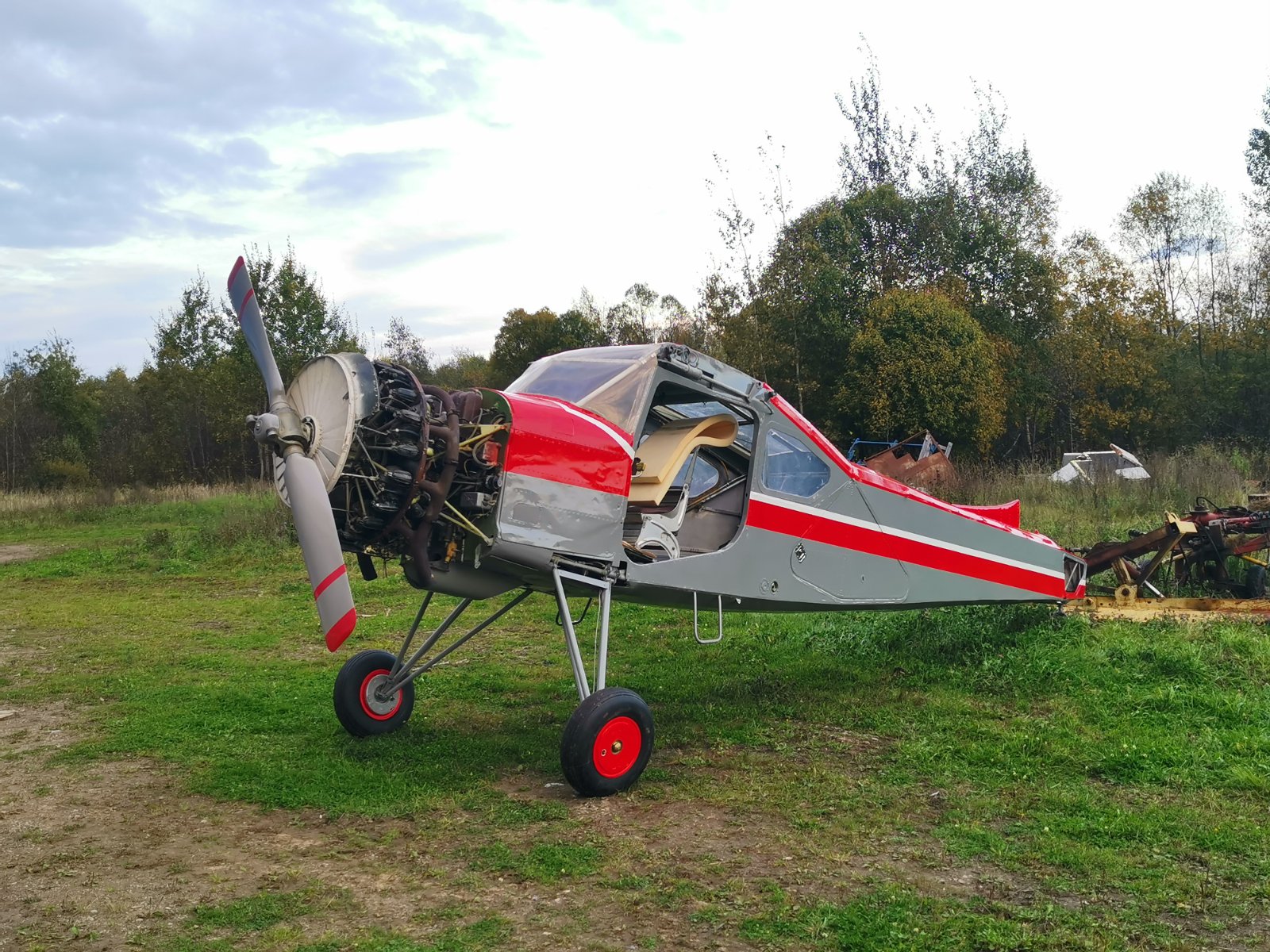

Здравствуйте! Всего лишь на пару дней выбрался к самолёту... Завершали на аэродроме летние дела, снег стал выпадать.
На Зелёный навесили крылья. Надо изготавливать зализы. Надо изготавливать лючки створок шасси. Отсутствуют(((

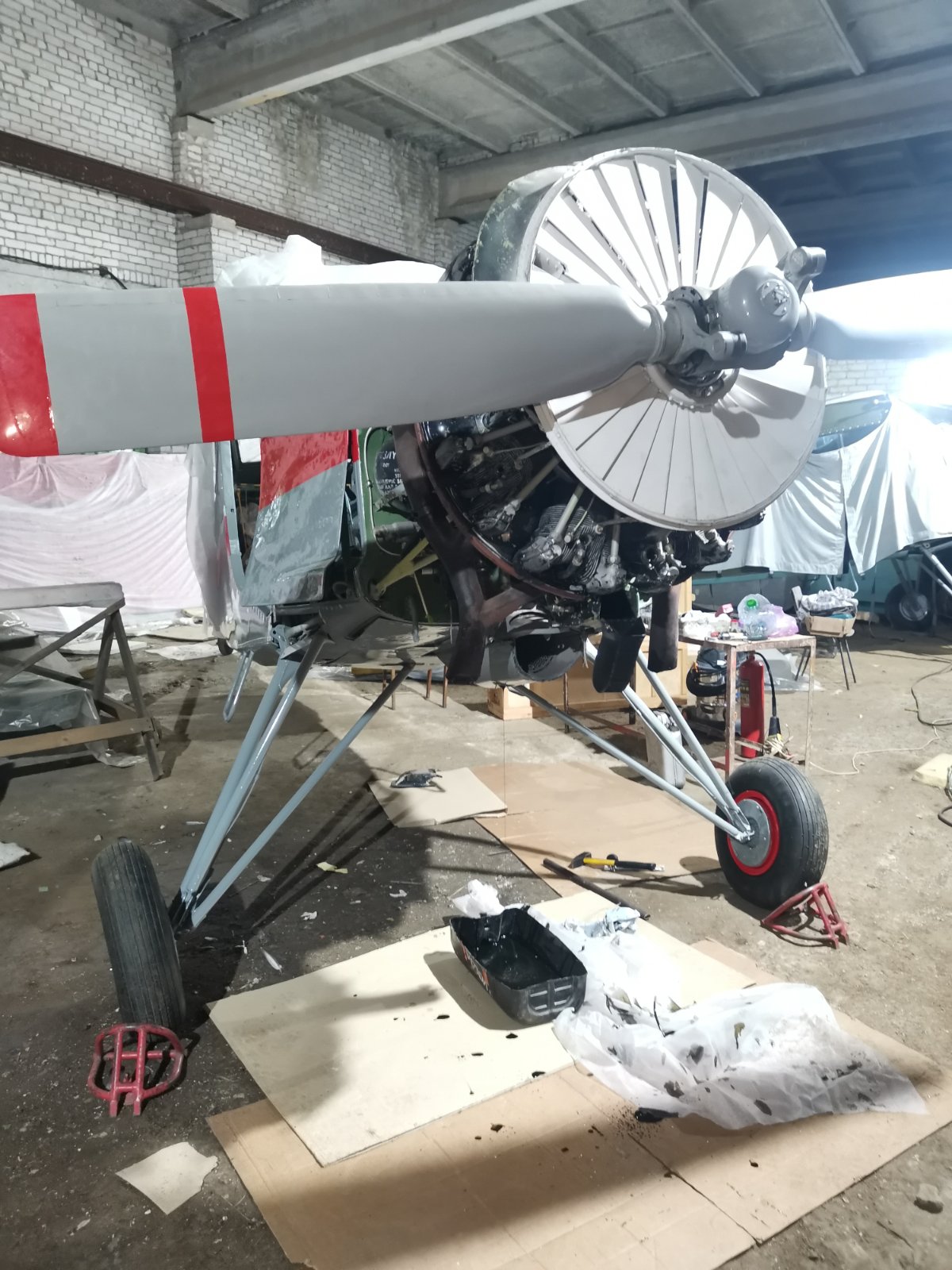

На полярном занимался смывкой краски с предкрылка и подготовкой крыла к покраске. Шлифовал старую краску с ткани. Ох, не легко...
Плюс 14 часов работы. Итого 444 человеко-часов.
