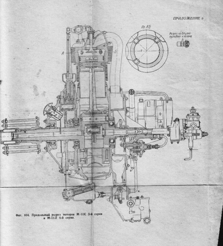

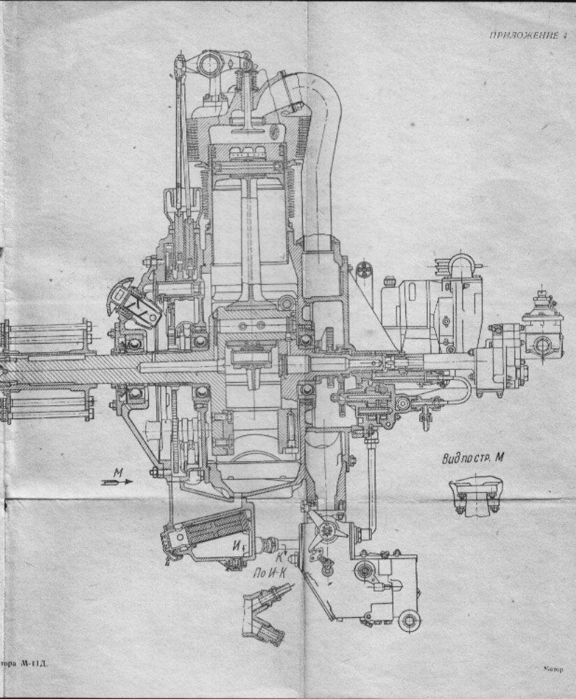

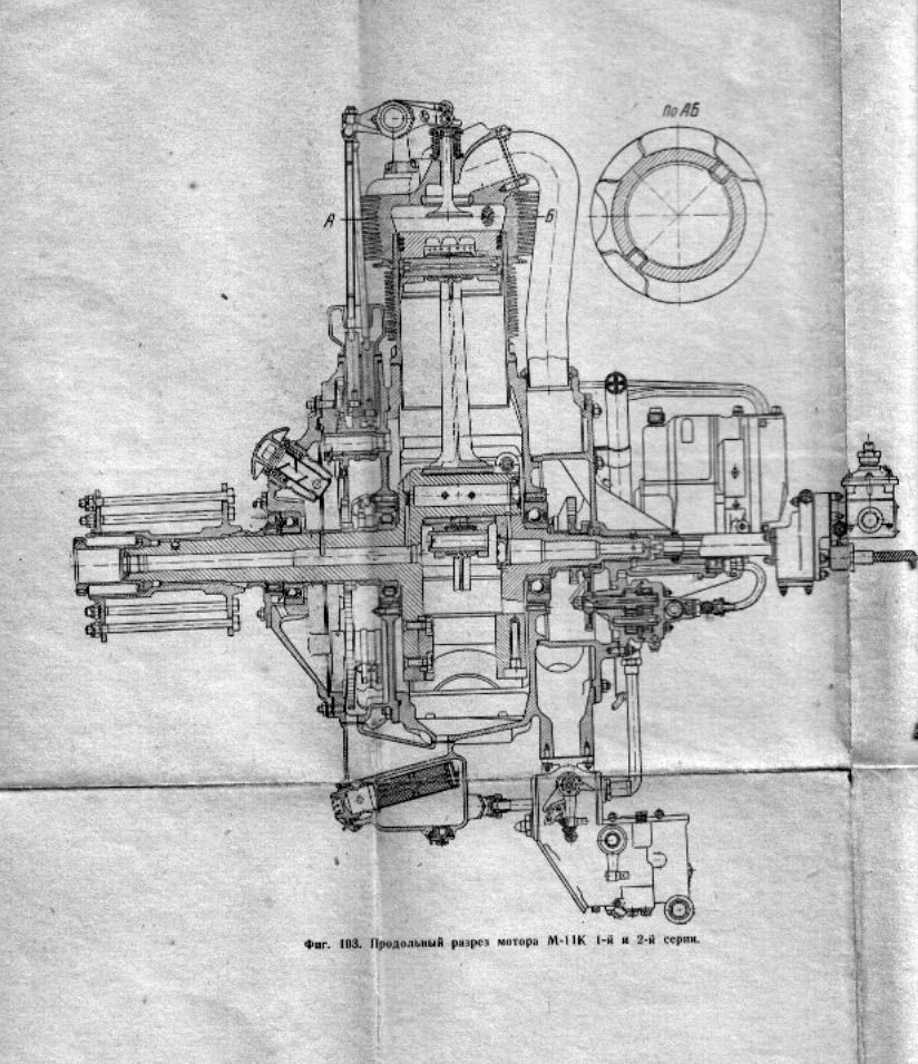

Спасибо , труд большой книгу сканировать . Приходилось. Но можно попросить выложить ее для скачивания в полном разрешении . где нибудь на файлообменнике . Что бы можно было подробней рассмотреть и в увеличенном виде. Еще раз спасибо.
Кому интересна эта книга в формате pdf , могу выслать на эл. почту. От Вас нужен адрес, можно в личку.   samodelkin_33rus , книгу на Вашу почту отправил.
Спасибо,скачал. Может быть кто то знает, применялись ли на М-11 цилиндры с не азотированной рабочей поверхностью? Если применялись, то насколько был меньше ресурс по отношению к азотированным?
