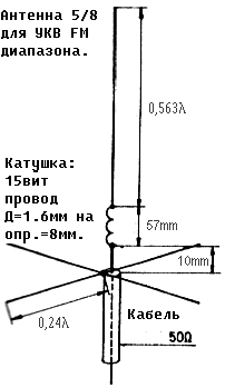

Идея - сделать мачту крыла дельталета из стеклопластиковой трубки. Усилить её еще трубками параллельно спереди/схади и заключить это в обтекаемый профиль. Глобальная цель - сделать встроенную антенну для радиосвязи в мачту с высоким КСВ (чтобы не торчала где-то сбоку или сверху). Для чего она должна быть сделана из радиопрозрачного материала и токонепроводящего (чтобы не замыкал электрическое поле).  Антенна - либо симметрированный диполь (http://www.3dway.ru/Equipment/AntMuzichenko.html) Либо некая самостоятельная фантазия 5/8 - у неё немного больший коэффициент усиления.... но она сложнее и длинее.
Кроме этого, для того, чтобы радиоволны не экранировались - идея сделать передний передний и задний трос мачты из кевлара (радиопрозрачен, прочен - чуть ли не прочнее стали) торса антипиков из стропы параплана. - это как минимум. Насчет боковых тросов - вряд ли. Не хочется совсем уж ввязываться в силовой каркас крыла. Хотя и эти троса работают только если дельталет на земле и удерживают вес консолей крыла. Если и их заменить на кевларовые - то он 100% выдержит. Но пока не хочу.
Недостаток кевлара - низкая устойчивость к УФ. Видимо надо заключать его в оболочку (кембрик) - термоусадку или оплетку... подумаю еще.
Кто и что думает о такой конструкции? С удовольствием выслушаю много критических замечаний...

а) Антенна "Музыченко" её как бы нет. Есть полуволновый диполь. То, что Музыченко так придумал из металлопластиковой трубы - ему почет. Но это не делает эту антенну какой-то "фамильной" что ли. Более того - можно и проще - коаксиальный кабель своей оплеткой как бы развернуть и "залупить" на сам кабель на четверть волны и оставить торчать центральную жилу тоже на четверть волны. После этого это дело заключается в кембрик/термоусадку и вклеивается в пластиковую трубочку и герметизируется. Припаивается разъем. Антенна готова. При этом -чем тоньше проводники антенны -тем лучше она работает (хорошее согласование с кабелем). И тут с высокой степенью точности будет совпадать то и другое по идее. Крепеж - по вкусу... от приматывания изолентой, до придумывания каких-то регулируемых пластиковых элементов с выносом от мачты.
б) Хочется попробовать с антенной 5/8. Что это такое? - это грубо говоря один контакт представляет из себя  некий крест с оттяжками и сверху штырек со спиралькой. Размеры в зависимости от длины волны -см. рис. В теории такая антенна длиннее диполя и намного. посему она должна начинаться у корня мачты. И то по расчетам будет торчать. мачта 1200мм. А антенна будет около 1400. В теории такая антенна должна быть с бОльшем усилением, чем диполь. Далее - связь на 144МГц (диапазон не авиационный). Если потребуется перейти на авиадиапазон - то к антенне прикручивается штырек небольшой, который сдвигает резонансную частоту скажем на 127МГц. Ну как идея такая.
