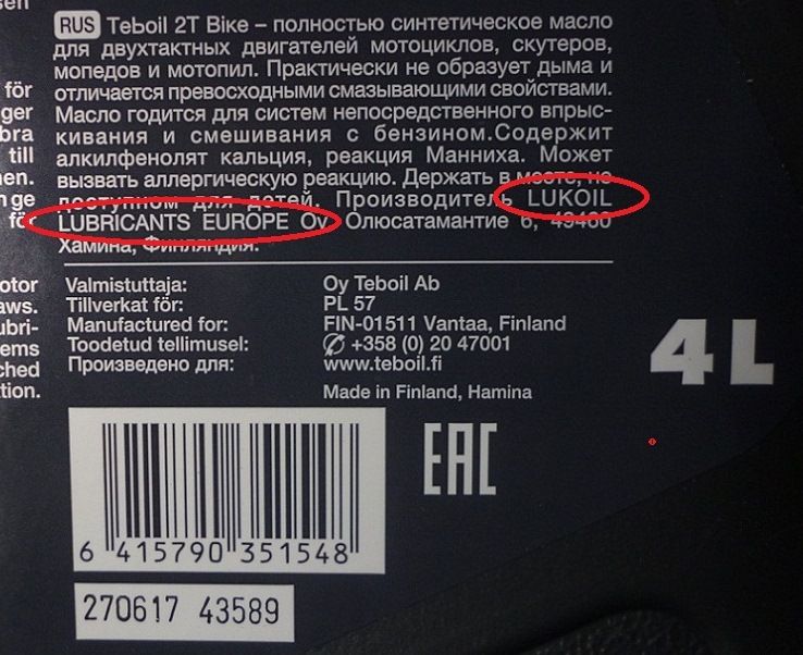

Масло teboil 2t bike изменило цвет, запах и консистенцию!!!
Забил производителя с фото выше, выдает вот это, не понятно почему на канистре не ставят знак Лукойла.

Да блин внимательное прочтение этикетки расстраивает. Произведено лукойлом для тебойловского сайта. Блин. Это может означать что угодно внутри.
Надо глянуть что на моей прошлогодней написано
Я с 2004 по 2009 Тебойл использовал в машине и всей технике.
НО в 2010 ее выкупил лукойл. Перестал.
Хотя у лукойла сейчас самая лучшая база масла - и хороший пакет присадок.

https://ria.ru/company/20050323/39560563.html
2005год.
Примерно тогда мы на него и подсели. Что это я получается так на Лукойле и летал? Ну и ладно тогда, посмотрим еще...

Недавно написал на сайт http://www.tbl.ru/, пообщался с менеджером, который отправил запрос в Финляндию. Сегодня я получил ответ:
  На ваш запрос по поводу изменения цвета и тп масла 2T Bike мы получили ответ от производителя
Спасибо за Ваш запрос.
Действительно, рецептура масла TEBOIL 2T BIKE была изменена в 2017 г. Последняя партия по предыдущей рецептуре была произведена 4.4.2017 и  5.4.2017 был начат выпуск TEBOIL 2T BIKE с измененной рецептурой.  Основное различие между рецептурами – применение более совершенного пакета присадок. Физические параметры остались прежними. Что касается вязкости, то она скорее возросла с 8,072 mm[ch178]/s до 8,367 mm[ch178]/s. Международные спецификации и спецификации производителей для обоих рецептур были сохранены. Относительно цвета, в новых партиях применен более яркий краситель.
.... кажется отлегло...
спасибо
