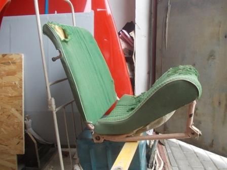

Материал для сидушек
Вот как выглядит в профиль

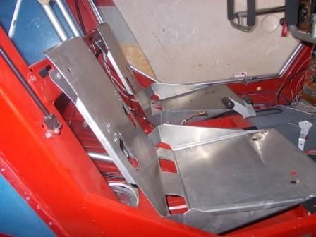

А также мое творение по ""мотивам так сказать не обидится думаю ГК

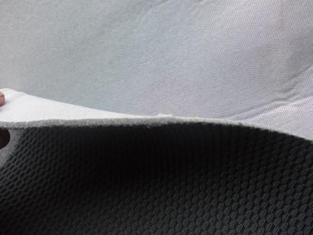

"Матрас" думаю делать из автомобильного губчатого паролона подрезать под размер и по совету эксплуатантов буду утолщать в оригинале 40-50мм но есть смысл до 100мм
Пробовал на 40мм так "доска"ощущаеся  :-?
Материальчик на обшивку подискал...

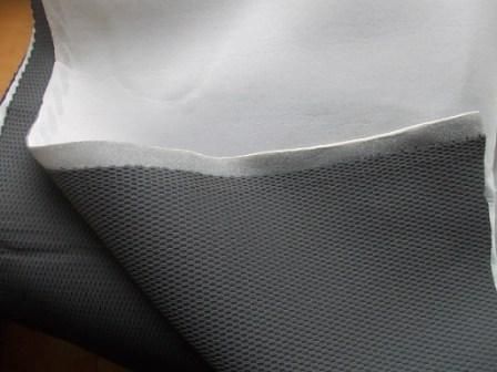

Вот ткань: брал в спецмаге для автмобилистов ...такая же у меня на Шкоде отлич. материал , но вот нужно ли ее клеить к пенополиуретану и на какой клей -88? я смотрел на Вильговских там наверное формировалось по заводскому тоесть в п.форме и ткань проклеена к губке через хб ткань!
И нужно ли еще прошивать .через губку ...Кто делал свою нужно клеить паролон к ткани или нет?
