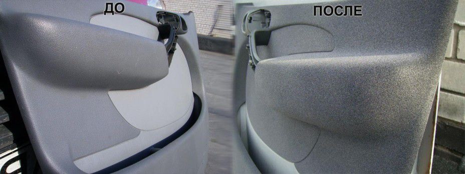

Технология, которою вы ищите, называется флокированием. Если по простому, то это напыление микро ворсинок полиамида, вискозы и т.д. на основание заранее покрытое водно-дисперсионным клеевым составом. Само основание может быть выполнено из множества материалов и зависит лишь от вкуса и предпочтений, а так же доступных технологий.
Далее ворс красится, "отряхивается" и причёсывается. На выходе получаем бархатное покрытие, которое все привыкли щупать в салонах авто. Чаще всего применяется в автотюнинге. Есть даже мастерские которые обладают такими аппаратами для нанесения ворса, так как напыляется он не абы как, а посредством электризации (под нужным углом к основанию).
Если рассматривать материал основы, но лично для себя склоняюсь к вспененному ПВХ, который замечательно формуется, сваривается и обрабатывается, при этом имеет малую плотность и толщины листов от 1мм. Ну а уж как такие панели закрепить, есть множество вариантов, начиная от автомобильных клипс и заканчивая, например, лентой "Дуалок".

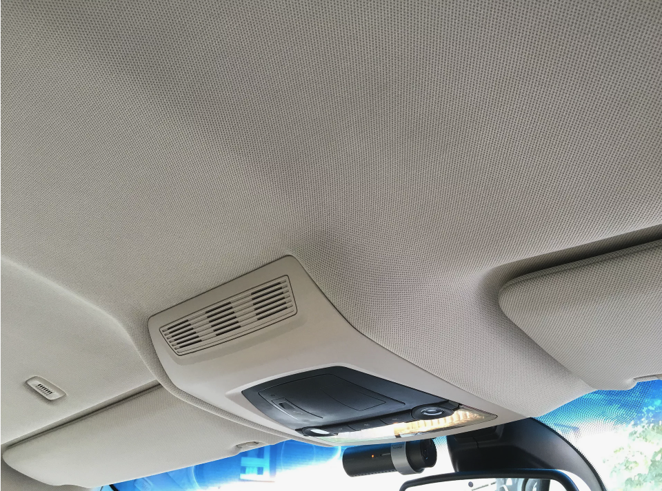

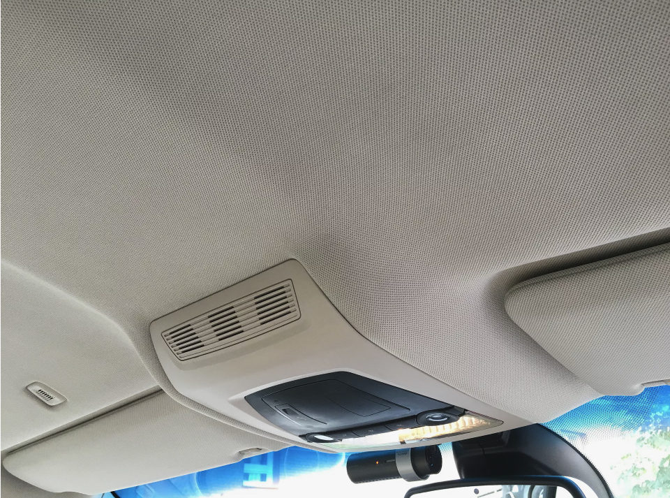

Для примера
Конкретно здесь, технология уже сложнее и требует либо конвейерного подхода, либо кропотливой обтяжки на основу, так же посредством предварительного нанесения клеев спреев или тех же дисперсионных (в разных случаях), с последующей утяжкой материала.
впечатление, что очень хорошо деформируемая ткань накладывается / приклеивается на лист подложки (возможно ПВХ) и уже потом этот сендвич формуется заодно.
Как это в итоге крепить к крыше вопросов не возникает. Нужно найти способ избежать именно кропотливого ручного труда.
Как это делается на заводе не интересовался, но когда перетягивают сами, то греют феном и сажают по форме. Алькантару собственно, натягивают так же.
