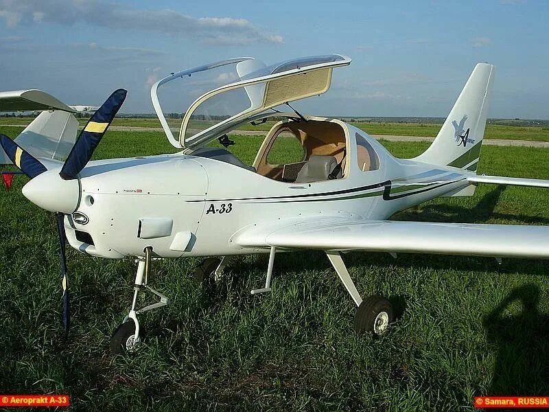

Вот так вот на а-33, просто ткань типа алькантары.
    132,8 КБ · Просмотры: 241

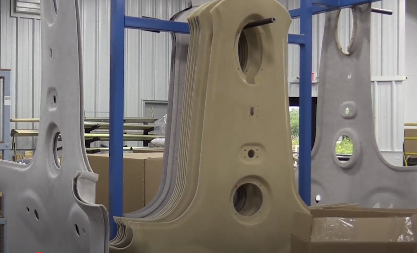

Кстати, вот наткнулся на потолочные панели Cirrus SR
Делаются по той же технологии что и современные автомобильные - горячим прессом GMT+ткань

Тут загвостка, сначало цирус сделать надо, панели дело даже не десятое...
