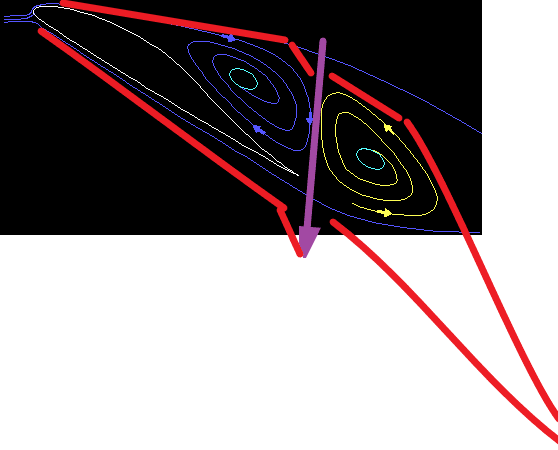

Сегодня Борислав обратил мое внимание на то, что я должен бы уже сам "увидеть", зная, как взаимодействуют два параллельных встречно-вращающихся вихря:
Они "прокачивают" воздух относительно своей пары (как вальцы)...
Возвращаясь к известному отображению вихрей около крыла БКБ-1, надо признать архи-важным то, что они изображены в паре. Один строго над крылом, другой позади.
Но теперь следует отобразить и прокачиваемый ими позади задней кромки поток вниз (сиреневая стрелка), и... учесть этот поток в увеличении скоса общего потока позади/ниже крыла на больших углах атаки. Надо учесть заново и новую область разрежения выше вихрей - вблизи и ввиду "засасывания воздуха вниз" (еще один компонент подъемной силы, вдобавок к пустым внутри - сверхлегким вихрям).
Возможно, что именно этот поток вниз - отвечает за плавное парашютирование крыла БКБ и вниз?!
А что касается управляемости парашютирования БКБ и Бекаса, то тут можно ее объяснить стабильным сохранением "привязки обоих вихрей к крылу" и воздействием на концевые области вихрей тех самых - особых аэродинамических поверхностей БКБ, Бекаса и Каспервинга - особых концевых килей и стабилизаторов...
Другие известные аппараты, не имеющие таких свойств рулей, теряют на больших углах атаки и безотрывное обтекание, и способность управлять положением крыла при парашютировании, и влияние выраженных устойчивых вихрей, один из которых может "прилипать" к крылу.
Угадывается повышение эффективной несущей способности материального крыла, за счет невесомых "виртуальных частей" такого ЛА... :)  Налицо приближение к "идеальной машине"

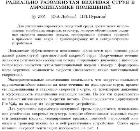

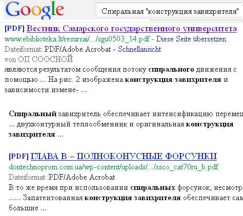

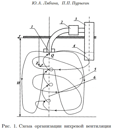

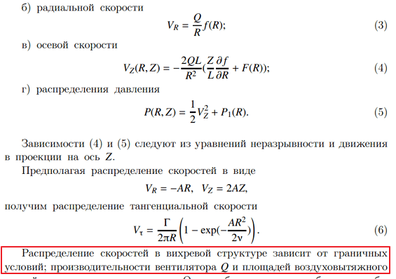

Неожиданно попался под руку материал, способствующий практическому подходу в проектировании нужного вихря. Авторы воспользовались результатами Новосибирской "школы вихрей" им. С.С.Кутателадзе.
Задав в немецком Гугле "Спиральная "конструкция завихрителя"" получил ответ из литовской библиотеки, публикующей работы Самарской (академии путей сообщения), ссылающихся по сути на новосибирцев, гордо носящих имя грузина... чуден и завихрен наш мир информации на русском языке :)
Bиктор
Моя интерпретация Вашего текста - зависит и от Вас
В статье изложено среди прочего и то, что меня интересовало:
устойчивость вихря пропорциональна... мере циркуляции.
Диковинное слово подразумевает здесь всего лишь произведение окружной скорости на том радиусе, касательно которому она измерена.
Эта величина имеет отдаленное родство с оборотами вихря в секунду. Если мы будем измерять циркуляцию на окружности, длина которой равна одному метру (то есть на радиусе, вычисленном из обратной величины длины окружности С =1м, -   1/2piR, где pi=3,14159...), то при радиусе R= 159мм циркуляция равна числу "намотки" витков вихря в одну секунду.
Такой радиус вихря очень даже подходит в натуральную величину для его размещения над  узким крылышком (вдоль) ПНС.  Чем больше витков в секунду будет делать вихрь, тем устойчивее он будет держаться в ложбинке верхней части профиля.

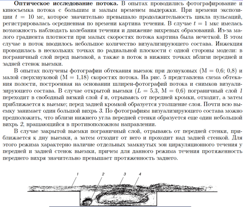

Вот еще экспериментальная отечественная работа по исследованию обтекания (слева направо) продольной прямоугольной канавки...
www.sibran.ru/psb/phsb/papers/shvets.pdf
Скорость вихря в канавке оказалась около половины скорости пролетающего мимо потока...
Мне важно было увидеть, что вихрь может быть настолько вытянутым, как на фото (из-за влияния граничных условий):

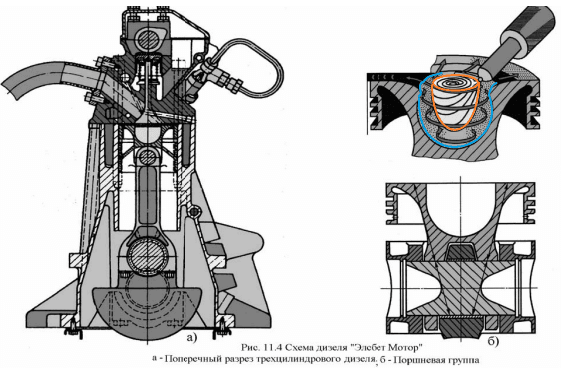

Для улучшения полноты сгорания топлива и снижения тепловых потерь  в дизелях, да и в некоторых бензиновых двигателях завихривают заряд. Здесь картина несколько иная. Здесь в процессе сгорания и вращения продуктов сгорания, при расширении, центробежная сила удерживает более холодные, а значит и более "тяжелые", (с большей плотностью) слои (которые уже передали часть теплоты стенкам) у периферии, снижая тем самым тепловые потери в систему охлаждения двигателя.

Для улучшения полноты сгорания топлива и снижения тепловых потерьв дизелях, да и в некоторых бензиновых двигателях завихривают заряд.
Про другие моторы с завихрениями не знаю, но конструктор уникального дизеля Эльсбет, впервые и единственный, кажется, который указал на организацию в его моторе "дуо-термального" (двухтемпературного) процесса:  впрыск идет в очень горячий центр вихря, где отлично воспламеняется. А холодная зона вихря, была почему-то у стенок цилиндра, служа изоляцией от теплопотерь.
На схеме цветом отображены холодная "обертка" горячей зоны.
А между тем, впуск в цилиндр происходил с наддувом (тоже сжатым воздухом), но правда не по касательной к цилиндру, а через один большой клапан в головке цилиндров, следуя сначала за всасывающим ходом поршня.
А при ходе сжатия весь вращающийся объем "ужимался" назад в небольшой "горшочек", с большим увеличением "оборотов" вихря - который "растерзывал" толстый впрыск любого топлива...
