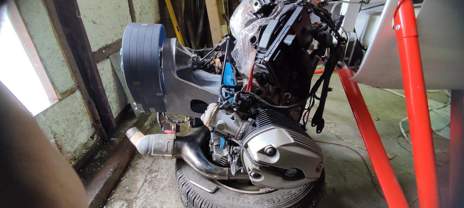

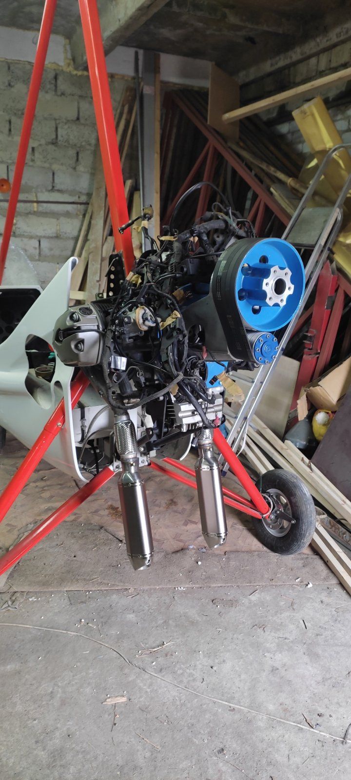

Только нормальные, правильные редукторы, из правильных материалов, изготовленные по нормальному техпроцессу ходят без проблем, ременной поликлиновый показывает себя отлично, да и забугорные take off работали с данным бмв отлично.
Тамбов
А в данной теме мусолят ДВС под которые и редукторов то не существует, большинство из них ни кто на аэролодки то не ставил, не то что применяли в авиации, какая то тупиковая тема, при наличии уже большого числа опробованных в деле ДВС, так вообще зачем снова "изобретать" велосипед
Rusa53
И с забугорными бывают косяки. Бмв мотор хороший без редуктора.

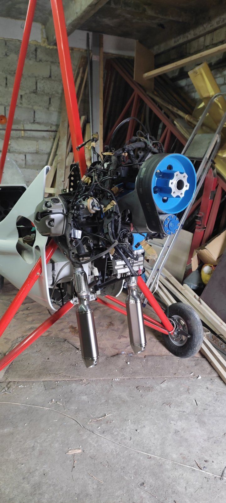

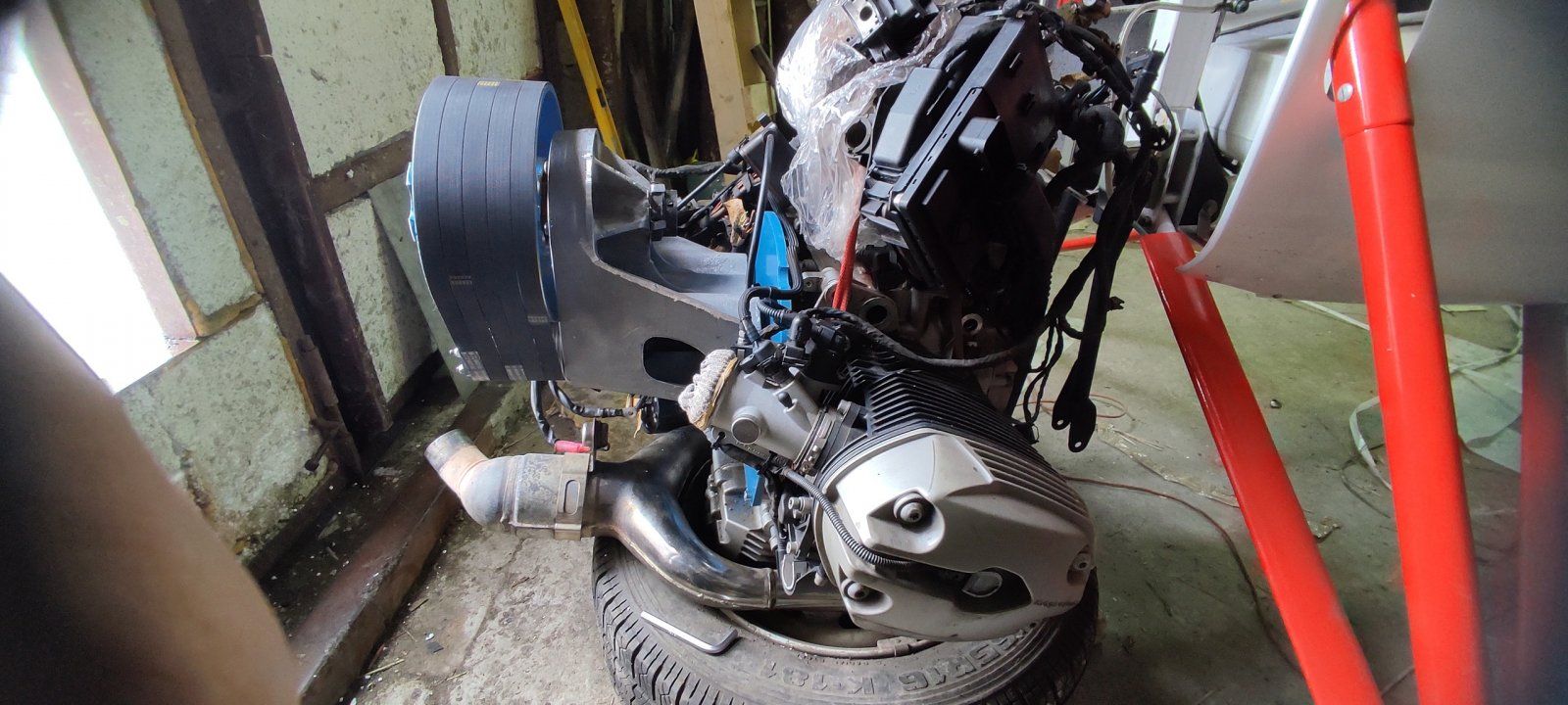

Приветствую
А такие редуктора делали на территории Украины?
Сейчас такие никак не купишь получается?
