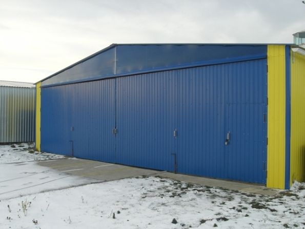

В чем же ужас?, если один человек их открывает, фиксирует и закрывает? Я же говорю, что можно установить и "рольф"ы, но цыфорка поменяется. Заказчик БАРИН.
А вот так в закрытом виде.
Моим створкам, которые меньше в длину, при небольшом ветре усилие прилагать приходится не малое при открытии и это при том, что соединения створок движутся по рельсе. У Вас же жёсткость ворот в момент открывания отсутствует напрочь - это очень стрёмно и не удобно. Но - это моё мнение, на истину не претендующее 😉

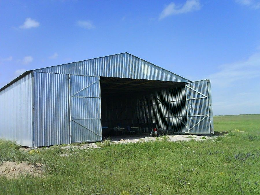

Мои ворота таковы.

Мои ворота таковы.
Решение не плохое и не требует особых ухищрений при производстве. При заказе сможем изобразить. Но есть один недостаток- не открываются в параллель со стартовым положением. Но вопрос - а надо ли? Опять же вопрос на счет БАРИНА. А насчет ветра: пока критической ситуации не было. А пока гром не грянет.....

P.S. Кстати, ворота видимо трехстворчатые?
Ворота двух-створчатые и каждая створка состроит из 3х секций, следовательно ворота состоят из шести секций. Такая конструкция позволяет сделать ворота практически любой ширины и манипулировать ими может один человек, кроме того, если стоят несколько ангаров рядом, то ворота одного не будут перекрывать соседний ангар. Единственный недостаток такой схемы - нельзя автоматизировать.

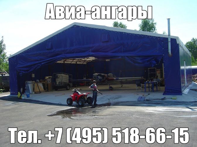

Предлагаем сборно-разборные быстровозводимые авиационные ангары, ангар для самолета, ангар для вертолета, ангары для самолетов, ангары для вертолетов.
С уважением, Михаил, тел. +7 (495) 518-66-15
