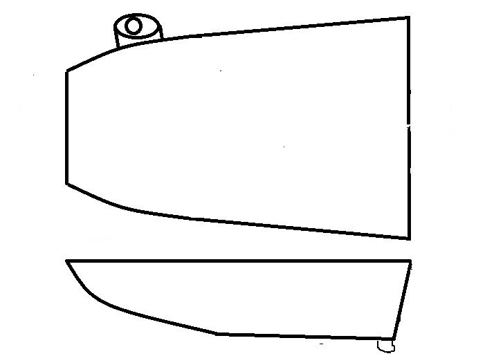

  Конформный в авиации - это значит согласованый с формой прилегающего агрегата. Обычно это баки или контейнеры с оборудованием сделаные в виде наплыва под фюзеляжем или крылом. Внизу пара примеров.
  В данном случае нужен бак примыкающий к плоскому днищу фюзеляжа.

@ Байкал, как я понимаю, Вы просто глумитесь :mad:
Такой формы как на снимке,
из титана или нержи в одном экземпляре будет стоить невменяемых денег.

Не можете - не надо. Бак что приведён на снимке выше сварен из листового полипропилена, просто у ребят уже сезон начинается и делать под мой объём им сейчас некогда.
  А из нержи я и без 20 штучной партии по вменяемой цене сварю, ничего военного там нет, (и сам бы сварил, да времени мало.)

а) Для того чтобы раскроить, нужны шаблоны и/или чертежи.
Чтобы получить чертежи плоских заготовок поверхности двойной кривизны ("пузо" бака)
нужно 4-5 дней помоделить в какой-нибудь 3D проге, например Solid Works или Inventor, т.к.
известно, что поверхность двойной кривизны на плоскость не разворачивается. Вспомните школу и невозможность "развернуть" глобус на плоскую карту.
б) Чтобы при энном заходе "на пыление" бак не развалился, нужно смоделить статические и динамически нагрузки, после этого изменить толщины/конструктив и опять смоделить нагружение-еще 2-3-4 дня.
в) Спроектировать технологию сварки-сборки бака 1-2 дня.
г) Спроектировать оснастку для гибки-укладки- крепления выкроек при сварке 3-4-5дней.
д) Купить на 7-10 тыр. уголка, профтрубы, листа 1-2 дня.
е) Изготовить оснастку 4-7 дней + сварочные и прочие расходники-1-2 тыра.
ж) Кроме раскроя листов для сварки бака, в них нужно просверлить немало отверстий, некоторые диаметром 20-30-70 мм. В листе. Кто-нить пробовал? Попробуйте, только осторожно, берегите руки и прочие части тела. Да и время засеките-удивитесь :'(
Продолжение следует...

з) К баку необходимо заготовить (купить/выточить и пр.) фланцы, заправочные горловины,
пробки, заборники, сливные краны или пробки и т.п. Еще 3-5 дней и 3-5 тыр.
А! перегородки еще забыли! Как их вваривать догадываетесь?
и) Ну вроде все заготовили, начинаем сборку бака. Держим в 4-6 рук выкройки. которые норовят
распрямиться будучи согнутыми, соскользнуть будучи приложенными, и "прихватываем точками",
по ходу дела подрезая чересчур длинное, удлиняя "лоскутами" чересчур короткое. Ну не бывает
иначе на опытном (первом) образце. Еще 1-2 дня.
Может и больше, как повезет ;)
Ладно, все прихватили, "волдыри" опустили, "впуклости" вытянули, еще раз все обмерили.
к) Приступаем к сварке. Помним, бак заливается всякой зловредной "химотой", и если мы не хотим
его самопроизвольного "расшивания"- никаких "ежей" и окисных пленок внутри! (Впрочем, снаружи тоже. Но снаружи хоть исправить можно.) Следовательно, что?
Правильно, поддув изнутри аргоном. Вспомним, объем бак 250-300 литров.
Варить как кто-то может подумать "отсюда-через-сюда и обратно-же-сюда" не получится,
Свернет наш бак как тропическую раковину. Сварка "вразбежку", короткими участками, чередуя
разные стороны основного периметра и различные места "пуза".
Уже устали? Хочется отдохнуть? Так мы ж еще к работе не приступали! ;D

Для поддува аргоном на первом этапе изготавливаем "удочку" со всевозможными насадками-вороночками, щелевыми насадками, и т. д., и т. п.. По ходу "пьесы" дополняем "реквизит". :)
Тоже, между прочим, стоит времени и материалов, а следовательно и денег.
Работам в 4-е руки: один варит, второй с обратной стороны от горелки поддувает аргоном.
Помним об этом:
Первый этап сварки завершен. "Удочкой" уже нигде далее не подлездь. Заполняем наш бак
аргоном полностью, и поддерживаем небольшое избыточное давление. Т. е. по сути, стравливаем
наш аргон в атмосферу  :'(.
На поддуве и сварке подобного бака израсходуем 3-4 (а может и больше, детальной-то конструкции нет) баллона аргона по "вчерашней" цене 1800 р./баллон.+ присадка+вольфрам=
вот еще 8-10 тыр.
л) Проверяем наш бак на герметичность, устраняем течи.
м) С воплями, матами, ломами, киянками, горелками(опять таки задувая-поддувая аргоном) устраняем неизбежные сварочные деформации.
н) Пытаемся обменять бак на деньги у заказчика  :) ;).
Считаем: мифический заработок озвученный @ Байкал
35 тыр.-7-1-3-8 (это я по самому минимуму из озвученных выше пунктов, на самом деле будет по максимуму, да еще с коэффициентом 1,5-1,7 )=16 тыр. за 20-30 дней с помощниками.
Что скажешь? "Сказочный" "заработок". :D ;D [smiley=vrolijk_26.gif]
    Вы тупо получите выкройки. Итого 0 дней.
   Вы тупо получите инструкцию. Итого 0 дней.
  Я приеду к вам после раскроя по моим выкройкам... и согну из 0.8мм 12Х18Н9Т (кстати поправьте марку стали в вашем стартовом сообщении) на колене за 1 час.   Итого 0 дней.
  Один лист ДСП раскраивается на: основание, три шпангоута и кильблок. 1т.р. и 4 часа.  Сборочный стапель готов. Итого 0.5 дня.
  Два отверстия на 20 и одно на 80 мм отсверливаются по периметру сначала сверлом на 3.2мм затем рассверливаются на 6 мм. железки вынимаются и периметр выравнивается напильником либо шарошкой.  2 часа и 0 дней.
  Сразу заказываем токарю за 3 т.р.  Итого 0 дней.
  Прихватками по сантиметру с шагом 100мм. (после общей подсборки бака.)
