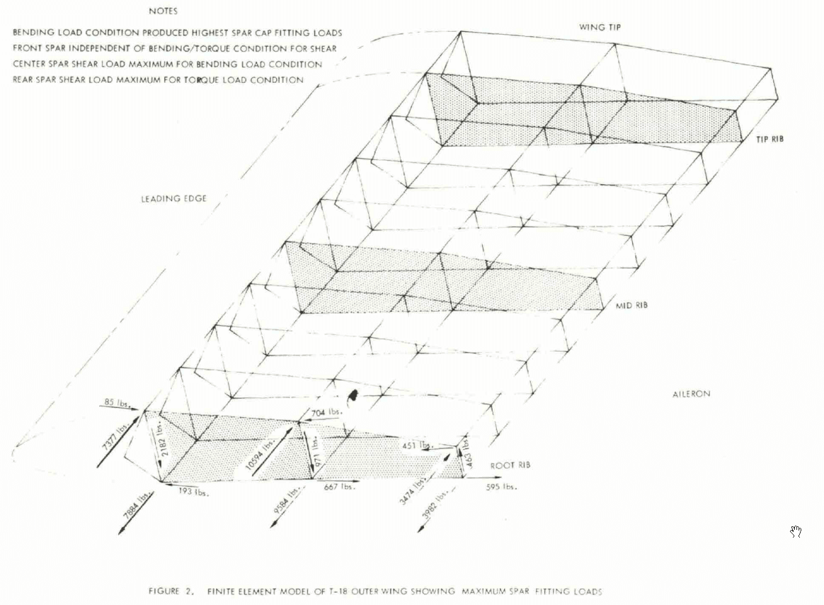

Данные изготовителя, у нас такие на лаке юзали. Там сам Джим свой кноу-хау передевал. Факт, что странно и смешно выглядит. Но летают планера.. Двойной запас, так как при одинарном не проходит по деформации. Для не подкосного конечно.

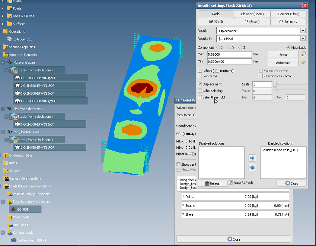

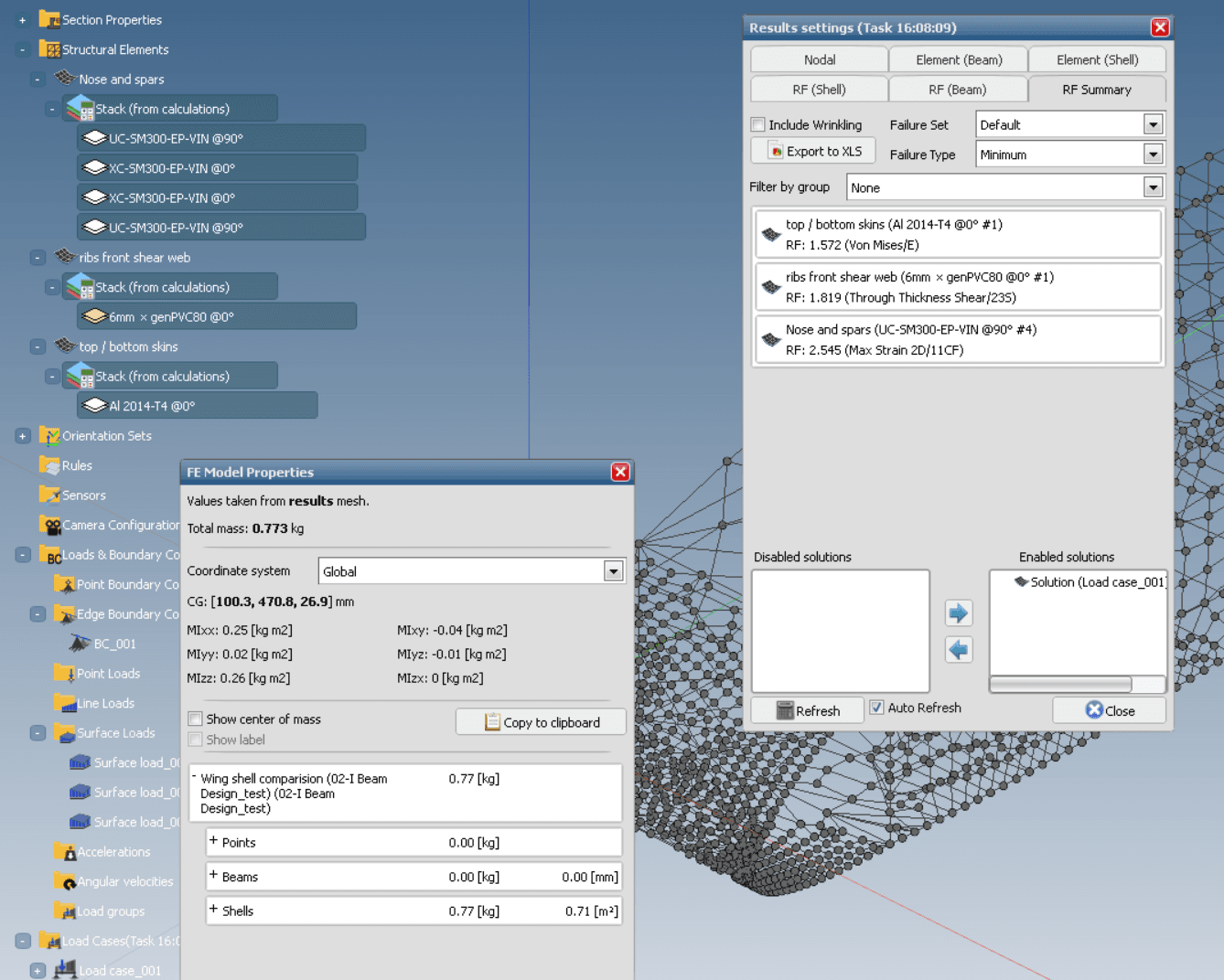

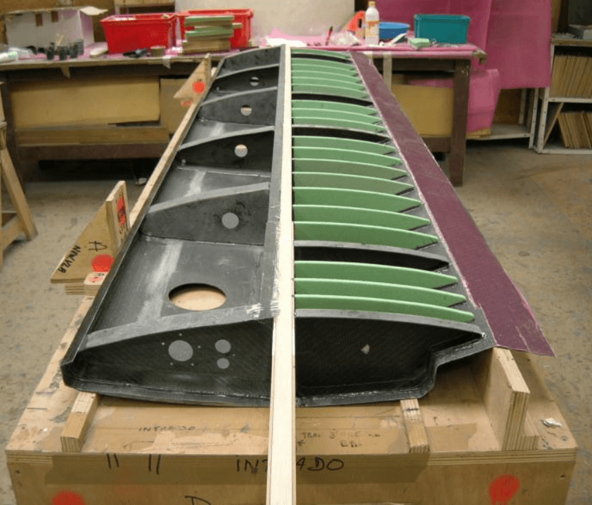

Будем с трех слойкой с знакомым делать на текнам.. Но сразу себе такое в форме эксперимента. Более простая матрица, по весу если формовать нервюры на месте - тоже. Но это все покажу пост фактум. Пока мелкие детали пробовал - все просто и быстро. На словах так (это основной вариант) чпу пенорезка, струна длиной 4 метра. На стол пенорезку на клей крепятсйя блоки псб пенопласта. Режу крыло с необходимой круткой и сужением, без элерона/закрылка - 75% хорды. Вертикально. () Верх открытый. Вся матрица. На слой пе пленки, на клей для фиксации композитов кладу все слой. С края, крепим верхний слой пленки, сама пленка свернута. Постепенно пропитываем смолой, излишки выдавливаем через пленку. Матрицу брызгаем спрей-клеем и целый пирог там постепенном опускается с верху. Прижимаем/прикатываем. Пока пробовал на германский Л эпоксидке и 300 минутном отвердитее - два слоя ткани пропитываются только так. Поверхность - прошлифовать и можно красить. Вклеить лонжерон и нервюры на месте отмоформовать на временных пенопластовых шаблонах. И закрыт П задним лонжероном..
Также - в тумбочке есть углеткань 300/450 г/м2 45/-45, по 100 метров, 300 г/м2 90градусов (волокна поперек ткани), и по 10-15 метров 80/125/160 г/м2 45/-45. И 600 г/м2 волокна вдоль рулона. Сэндвич 300 / наполнитель / 300 - слишком на такие мелколеты.
