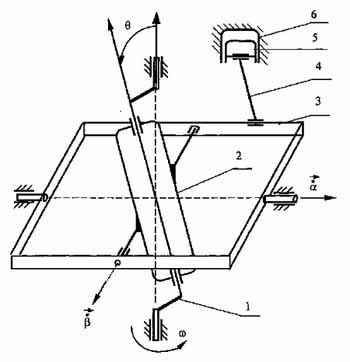

Подскажите, пожалуйста, действующие механизмы преобразования движения в аксиальных двигателях.
Bulagen
Аксиальщик, волновик - пока что теоретик
г. Тюмень
Звонишь в библиотеку НАМИ и заказываешь книжку
Кутенев В.Ф. и др. Аксиально-поршневые двигатели с переменной степенью сжатия и рабочим объемом В.Ф. Кутенев, А.И. Яманин, М.А. Зленко. — М.: НАМИ, 2000.-302 с.: ил.
Информация практически исчерпывающая, если и устарела, то чууууть-чуть.

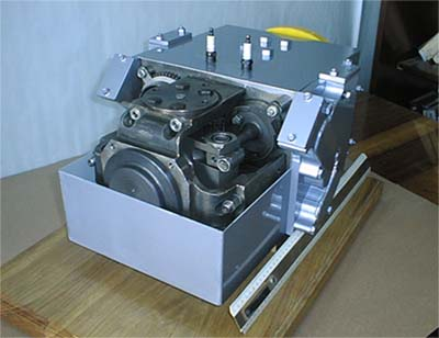

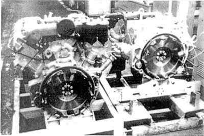

Может кто подскажет, был-ли в эксплуатации хоть один аксиальный ДВС?
Nikero!
Ещё при СОЮЗЕ авторы той книжки сделали и испытали аксиальные двигатели АР 7-2 и АР 5-2 (последний так с переменной степенью сжатия). АР 7-2 ставился на концепт кар "ЭКСТРЕМИСТ", который в недостроенном виде сгорел в мастерской во время постройки. Я как-то давно уже разговаривал по телефону по моему со Зленко, так он без особого энтузиазизма говорил про перспективы аксиальных двигателей, видать сильно они обожглись со своими аксиалами во время Гайдаровско - Ельцинской шокотерапии  :mad:
