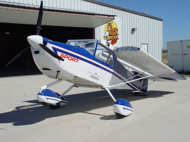

Одна из самых и интересных, на мой взгляд, схем - KITFOX.
Удобно выполнять регламентные работы внутри кабины даже при сложенных крыльях.
vixtar
А так выполняется уборка крыла (видео).
http://www.kitfoxaircraft.com/Web%20Videos/Wing%20Fold/wingfold.html
