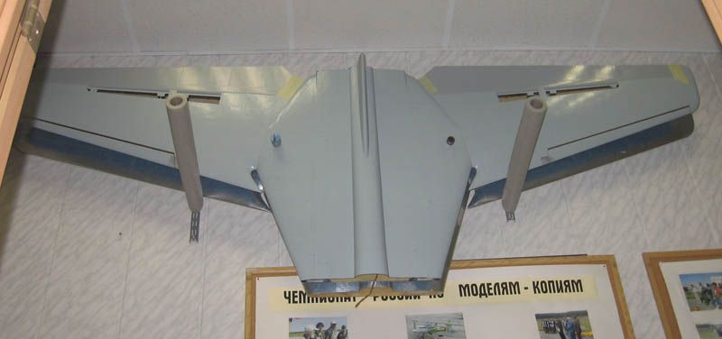

МИГ-27 - недетская игрушка!!!
Из той-же серии
Ну моделей то реактивных, и даже немалых размеров
сейчас на Западе строят превеликое множество:
http://video.mail.ru/mail/korob-off/3499/3792.html
А вот моделей-копий  с изменяемой геометрией в мире едвали
наберётся и на пальцы одной руки.
И уж заставить модель летать одинаково хорошо на разных
угах стреловидности, иностраным моделистам этого пока ещё вообще не удавалось...
... это как и в больших: не удалось америкосам без
заморок решить проблему перебалансировки такого самолёта
при повороте консолей - они справлялись с этим
перекачкой топлива (да ещё выдвижные консольки перед основным крылом ставили).
На моделях это сложновато, поэтому у них и возникают
серьёзные проблемы с устойчивость при складывании.
На МИГе 27м (23м) - эта задача была решена просто
и надежно:
одной только аэродинамикой - специально разработанная форма
наплыва центроплана позволяет сохранять балансировку
без какой либо перекачки и т.д. гиммороев!
За что, кстати, разработчики аэродинамики 27-го получил премию.
И в Вертикалевской модели это работает аналогично - она
летает замечательно устойчиво во всём диапазоне стреловидностей!

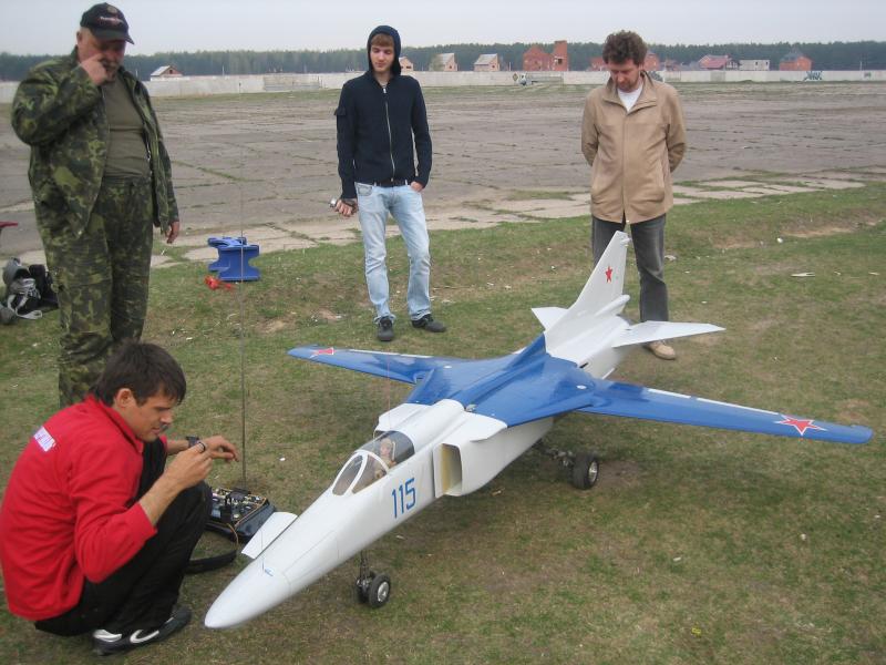

Это пилотная модель или уже для соревнований ?
На чемпионаты будете выезжать или Робер-с не пускает?
Да - это пилотная модель (теперь то уже точно пилотная! - см. ниже)
На чемпионаты конечно - парни выезжать будут.
Сейчас закладывется два аппарата:
один - тренировочный и второй для соревнований.

в одном из полётов пилотная моделька разбилась:
Вот здесь есть видео крушения:
http://forum.rcdesign.ru/f83/thread90207-13.html
Причина совсем конечно несерьёзная для аппарата такого
уровня - плохо закреплённые аккуммуляторы борта.
Их просто сорвало при одном из виражей,
и моделька рухнула оказавшись без упрвления.

А вот моделей-копийс изменяемой геометрией в мире едва ли наберётся и на пальцы одной руки.
Я думаю, что запустить в воздух неустойчивую пилотажку 2-х двигательную тоже не так-то просто.. а глядя на то как она летает.... ее можно запросто спутать с настоящим самолётом...
В любом случае без современной радиоаппаратуры с гироскопами завязанными на приводы управляющих поверхностей в этих моделях не обойтись...

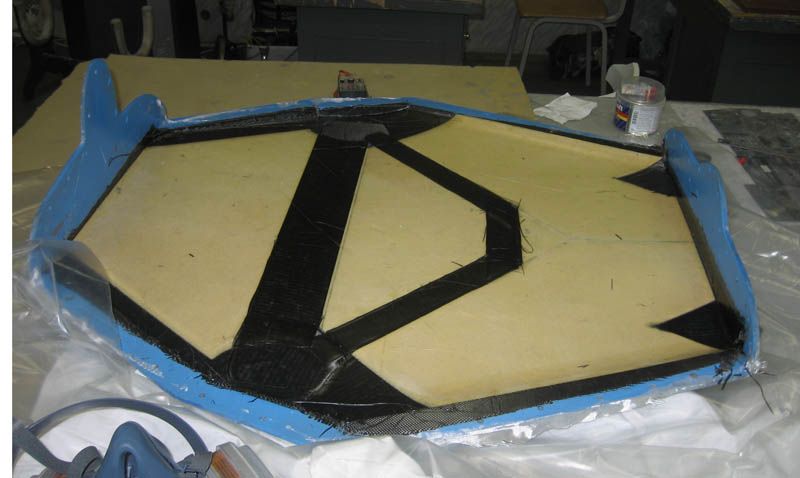

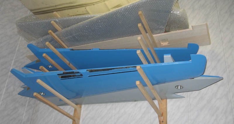

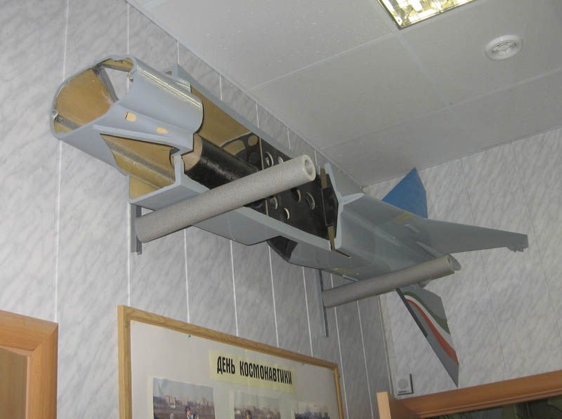

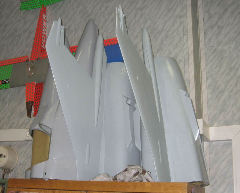

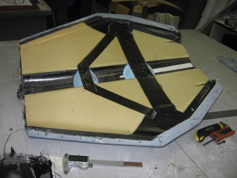

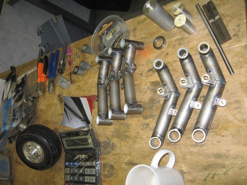

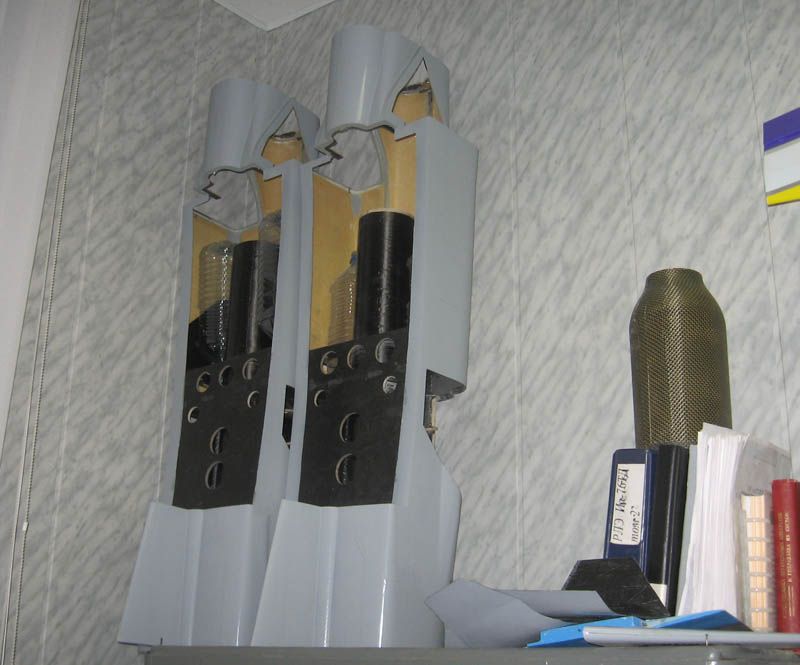

Работа над проектом продолжается:
Уже сделаны новые корки на три экземпляра...
...отдельные детали:
    49,1 КБ · Просмотры: 191
    59,4 КБ · Просмотры: 193
    40,8 КБ · Просмотры: 189
... сборки:
    45 КБ · Просмотры: 179
    30,4 КБ · Просмотры: 196
...выклейка центроплана - стеклоткань, углеткань, HEREX:
    59,4 КБ · Просмотры: 201
    45,3 КБ · Просмотры: 193
Титановые стойки шасси:
    82,6 КБ · Просмотры: 210
