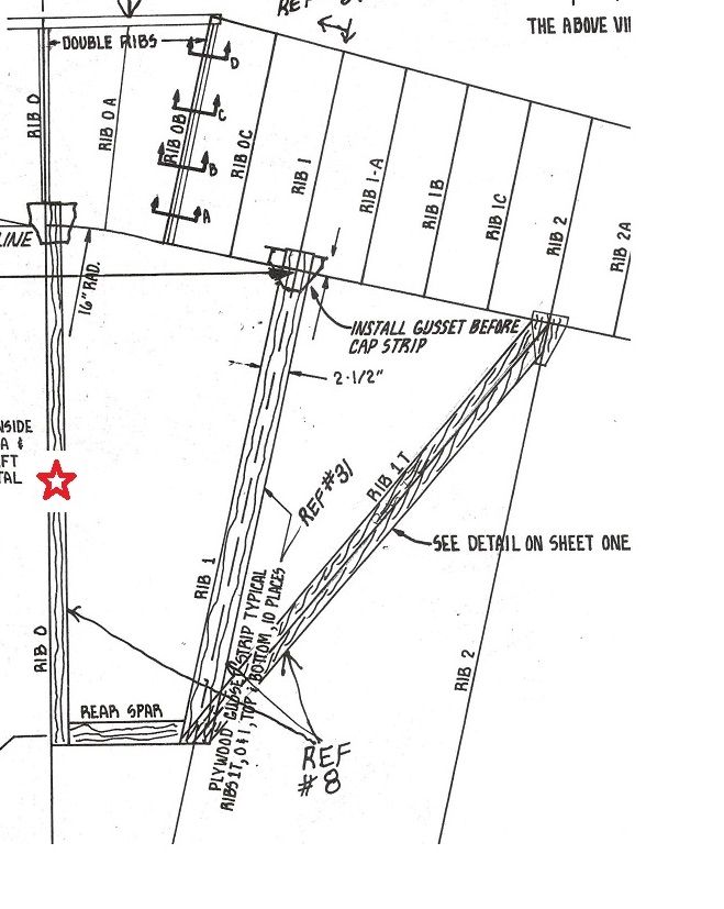

Mitchel Wing B10. Ищу чертежи, хотя бы обзорные.

Подскажите пожалуйста, может вы помните, как владелец: у него нервюры для упрощения изготовления, действительно ли стоят под небольшим углом к потоку( и 90 град к лонжерону)
Да, насколько я помню так оно и есть.
Была авария такого аппарата, в Швеции по-моему, местные органы проверили дизайн и потребовали от строителей внести некоторые изменения, иначе инспекторы документы не подписывали. Где-то были эти изменения в интернете, сейчас не помню где. Давно это было.
