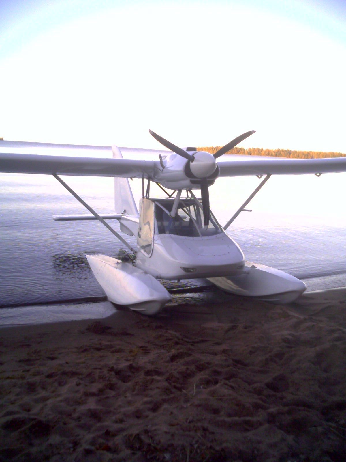

Здраствуйте. Давно читаю на сайте, наконец зарегистрировался. Это наш Катран. Взят прошлым летом в Самаре. Налетали 30 часов. Пока учимся.  Производитель этот проект забросил , а жаль. Самолет очень удачный. Двигатель Ротакс 912. Крейсер 120-130. Поплавки близко к корпусу - поэтому очень устойчив на разбеге, пробеге. Водяного руля нет. РН хватает с лихвой. Садится удобно, прошел по поплавку, поднял дверь и сел. На взлете брызги конечно летят , но  несильно. В винт попасть можно только в прыжке  ::). Как покатушный самолет для себя любимого - считаю очень удачный.

С точки зрения эксплуатанта "Катран" ИМХО сделан достаточно удачно. И садиться-высаживаться удобно, и обзор из кабины - как с балкона, и движок прямо на плаву при желании посмотреть можно (стоя на одном из поплавков), и на воде ведёт себя предсказыемо...
С точки зрения аэродинамики такая схемка ИМХО - не самый лучший вариант. Хотя самарцы (особенно "черновцы") любят утверждать, что за счёт такого расположения крыла и двигателя и использования фактора обдувки крыла ВПХ самолёта получаются весьма выдающимися. Соглашусь с этим (частично), но сам не сторонник такой схемы - все эти подкосы и раскосы между крылом и кабиной эстетики не улучшают. Да и аэродинамики - тоже. И использование флаперонов вместо нормальных закрылков - своего рода дань конструкторов этой схеме. ИМХО...
В принципе - аналогичная по компоновке машинка в гидроварианте сегодня делается всё в той же Самаре на "Элитаре" - это "СИГМА" игнатьевская. Скомпонована и вылизана заметно получше. Но и цена у неё другая, соответственно. Хотя недостатки схемы всё те же и остались.
И вообще - самарцы - МОЛОДЦЫ! Хотя бы потому, что ДЕЛАЮТ гидроавиацию и ЛЕТАЮТ на своих самолётах с воды. :~)
Согласен. Аэродинамика не выдающаяся. Но эксплуатация показывает, что данная схема учень удачна. Высоко расположенный винт позволяет спокойно рулить к берегу, не опасаясь сбегающихся толпой зрителей. Мореходность , как и у "Чешек" до 0.3 м. Дальше сильные удары и куча брызг. Некомфортно. Вообщем самолет для небольших закрытых водоемов, которых у нас в Карелии .... :craZy

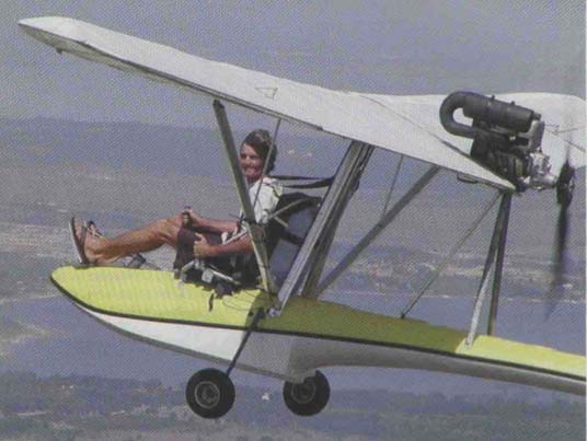

Объективные достоинства толкающего винта я описал выше. Недостатки связаны, главным образом с возможностью аэродинамического затенения фюзеляжем. «Нормальные» реакции самолета на тянущий винт скорее субъективны – с точки зрения пилота-профи. У любителей другие субъективные оценки. В обоих случаях для летающей лодки, в связи с необходимостью расположения оси тяги двигателя выше центра масс, имеет место пикирующий момент при увеличении оборотов. Различие – в обдуве крыла или оперения.
О шасси и поплавках, убирающихся в крыло. На фото был самолет Trident TR-1 Trigull, развитие Seabee, построенный в 70-е годы в Канаде дочкой фирмы Beaver Aircraft, известной производством самолетов DHC-2 Beaver и DHC-3 Otter. (Кстати, в 2003 г. Проскакивала информация о планах возобновления производства DHC-2 Beaver, DHC-3 Otter и TR-1 Trigull в турбовинтовом варианте).
Так вот, с точки зрения инженера-конструктора, такое решение приводит к необходимости организации вырезов в обшивке. При двухлонжеронной схеме, в данном случае, крутящий момент от аэродинамических сил воспринимается контурами до переднего и за задним лонжеронами. Усиление контура вырезов, нервюр, ограничивающих вырезы - для легкого самолета, летающего со скоростью не более 300 км/ч, не приводит к существенному увеличению веса. Размещение шасси и поплавков на крыле, а не фюзеляже, с точки зрения веса и нагрузок на крыло, даже выгоднее, чем на фюзеляж. Недостаток - лишь при сборке-разборке самолет будет стоять не на своих ногах, а на технологическом шасси (как Як-52) или тележке с ложементами.
Длинные ноги шасси «как у цапли», могли бы вызвать опасения за устойчивость, изгиб, если бы это не была хорошо разнесенная по плечам «пирамида», как у Trigull, на чем существенно экономится вес. Кстати, тот же Lake La-4 имеет также длинные стойки, убирающиеся в крыло, да и наш Як-52 аналогично. Выигрыш в аэродинамике – см. ЛТХ Trigull в сравнении с Seabee.
Широкая колея дает известные преимущества при рулении. Любимая народом Ш-2 с ее узкой колеей и хвостовым костылем, без сопровождающего, особенно при боковом ветре, рулить практически не может (см. РЛЭ).
Схема уборки передней стойки – типовая для самолетов, не имеющих двигателя на носу. Хорошая весовая компенсация при уборке. Шасси выпускаются под собственным весом плюс при помощи набегающего потока, что рекомендуется всегда при проектировании шасси. В убранном положении на плаву носовое колесо играет роль причального буфера. На первых версиях LA-4 Skimmer и на более поздних самолетах Thurston Sea Fury аналогичное решение. Кстати, на Avid Catalina штатно в нос монтируется баскетбольный мяч!
Насчет булей-спонсонов как обтекателей для уборки шасси – я сам когда-то не достроил лодку по схеме Ш-2 под М-332 со спонсонами, в которые должны были убираться шасси. Палуба, конечно. (См. Dornier Seastar). Но к миделю лодки это прибавка более чем вполовину – самолет всё-таки, вес опять же. Для тихохода, вроде Avid Catalina, сойдет, но смотится архаично. На самолетах не редкость – откидные ступеньки и поручни (тот же LA-4).
Вы просто не прочувствовали, что такое обдувка крыла тянущими воздушными винтами. АН-26 из метрового сугроба при выпущенных полностью закрылках при даче взлётного обоим движкам "выскакиевает" за счёт обдувки центроплана. А у амфибий "жидкий" грунт под колёсами - штатная ситуация.
И в полёте только за счёт обдувки крыла на том самом АН-26 прирост подёмной силы составляет аж 1/6 часть его взлётной массы. И реакция на дачу газа - ПРАВИЛЬНАЯ, нос самолёта САМ вверх лезет...
По поводу всего остального - спорить с Вами не буду. Каждый волен сам выбирать...
Только имея за спиной опыт работы на ОКБ, а также защитив диплом на кафедре КИПЛА у Павлова в Киеве (а это МНОГО значит, просто поверьте на слово!) - во многом с Вами не могу согласиться. Уж извините...
