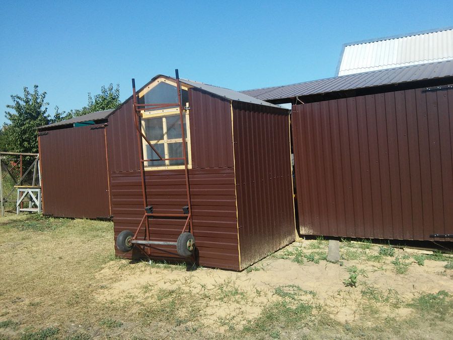

Мобильный ангар + 2 бытовки для Пайпер Каба

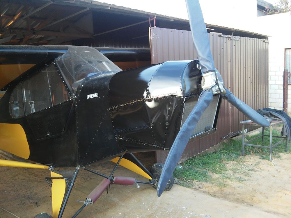

Переделал "нос" ангара. Теперь винт помещается в любом положении.
    117,9 КБ · Просмотры: 436
Открытое положение.

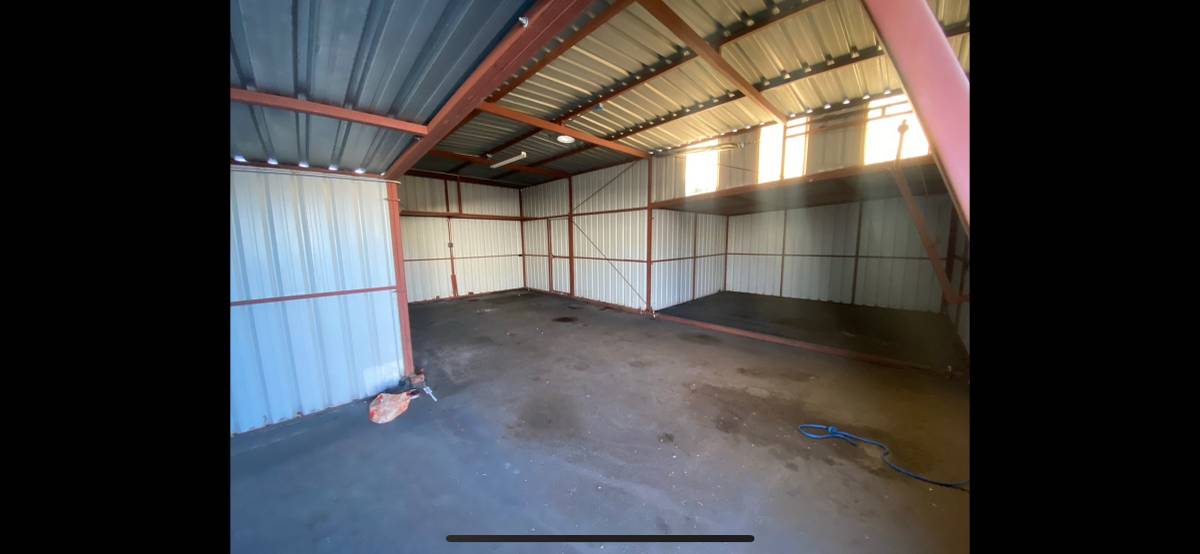

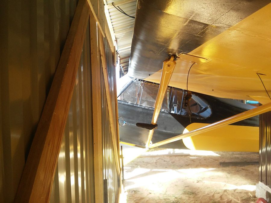

Вид внутри ангара.

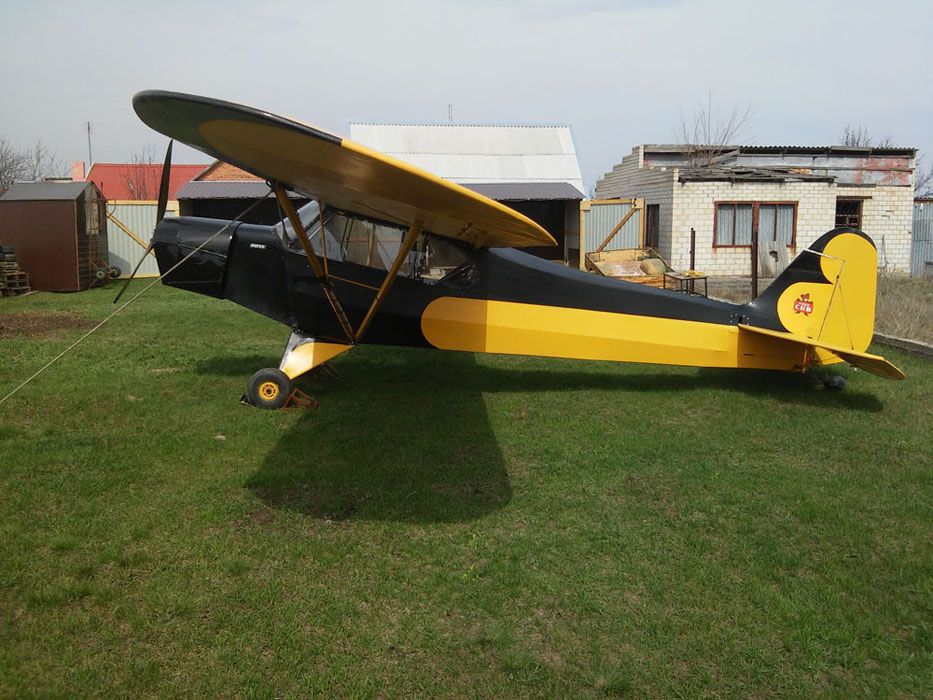

А сколько длина и высота этого самолёта?
Измерял (приблизительно):
- длина 7 м (без кока)
- высота в районе воздушного винта (при установке верхней лопасти вертикально) 2,5 м, самая высокая точка фюзеляжа (в районе кабины) 1,95 м, верхняя точка киля 1,65 м.

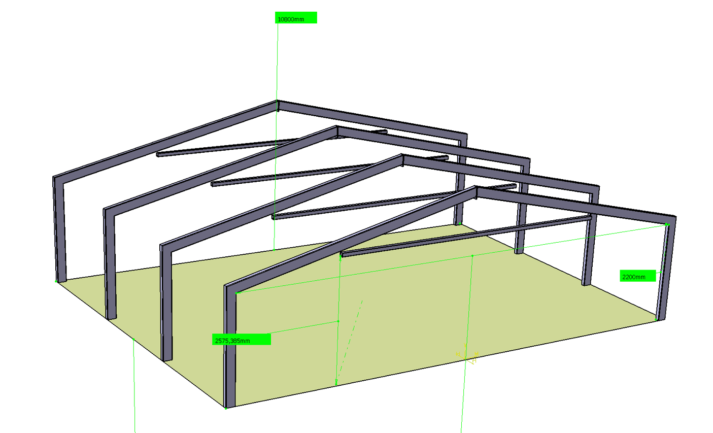

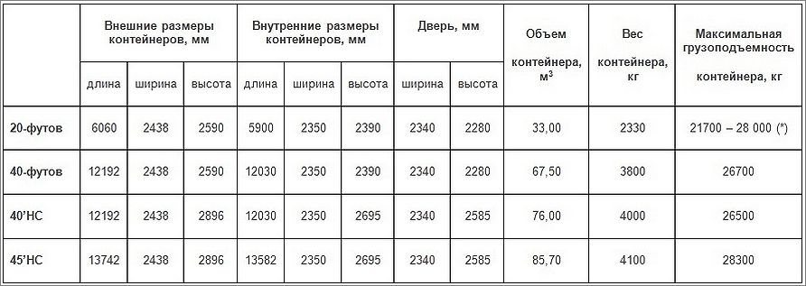

При таких размерах, можно было купить 2 морских контейнера, поставить их рядом и вырезать между ними общие стенки, а для хвоста достроить выступ.
Либо купить 3 контейнера и вырезав между ними общие стенки получить афигительное внутреннее пространство, например для своих машин.
Ворота прекрасно получились бы из передней стенки первого контейнера.
Для этого надо было бы лишь приварить петли, а потом вырезать ворота по периметру.
в 2016 году не очень ржавые контейнера можно было купить тысяч по 80р.
Такой ангар и по строительству проще и ветром его не унесёт и пионеры ножечком не вскроют.

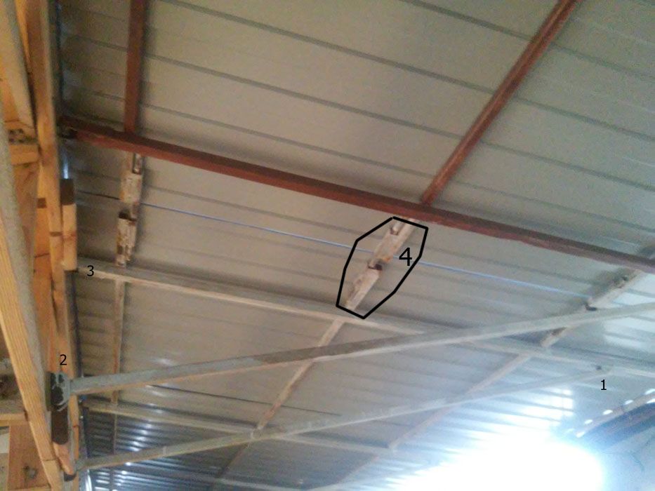

Как себя показала эксплуатация такого ангара по прошествию времени?
Крыша над крыльями - просто козырьком с боковыми упорами, или ещё как то дополнительно усиливается?

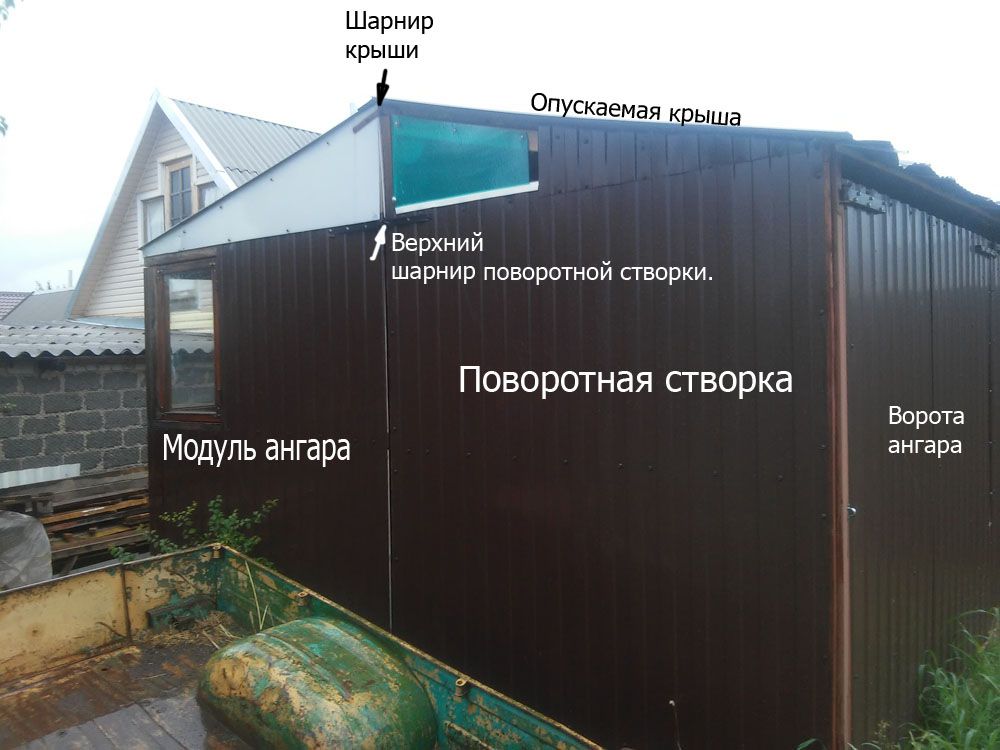

В ходе эксплуатации выявились следующие недостатки:
1. При сильных ветрах, козырек над крыльями приподнимается вверх примерно на 1 см, и т.к. верхний фиксатор закрытого положения ворот заходит в отверстие в каркасе козырька тоже на 1 см, были случаи открытия верхнего фиксатора ворот. Добавил в конструкцию резиновые жгуты диаметром 10 мм, которые притягивали фиксатор  к отверстию в каркасе крыши. Проблема была устранена.
2. Модули нужно было делать исходя из размеров металлопрофиля 1,18х2,0 м. Если бы сейчас начинал строить, то вагончики сделал бы на 50 см короче (т.е. с учетом 5-ти сантиметрового перехлеста листов м/профиля 1,18+1,13+1,13=3,44 метра), а расстояние между вагончиками увеличил на 1 метр (т.е. до 4 метров).  Когда закатываю самолет в ангар стабилизатор впритык к стенкам проходит, и нет доступа к хвостовому оперению когда работаешь в ангаре.
В остальном недостатков нет. Все ветры, дожди и снегопады ангар выдержал. Но нужно отметить, что с задней и с правой стороны ангара находятся кирпичные сараи, спереди и слева открытое поле. Если ставить ангар в чистом поле, то что бы его не сдуло ветром, каждый модуль нужно в четырех углах пришвартовать тросами к вбитым в землю мет. штырям.

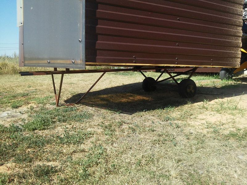

Крыша над крыльями сделана козырьком, дополнительно не усиливалась. Для перевозки ангара на новое место, крыша имеет возможность опускаться к фронтальной стенке модуля. Для этого откручиваются болты, соединяющие "страпила" с нижней профильной трубой, и вся крыша удерживаемая верхними шарнирами, поворачивается вниз.
Боковые стенки ангара прикрывающие крылья сбоку сделаны на шарнирах и на время перевозки ангара поворачиваются к боковой стенке модуля.
Таким образом, в сложенном состоянии ангар состоит из 2-х частей, при этом каждая часть имеет размер: длина- 5,5 м, ширина - 2 м, высота 2,5 м. Вес примерно 350-400 кг.
Задняя часть ангара и ворота складываются и перевозятся отдельно.

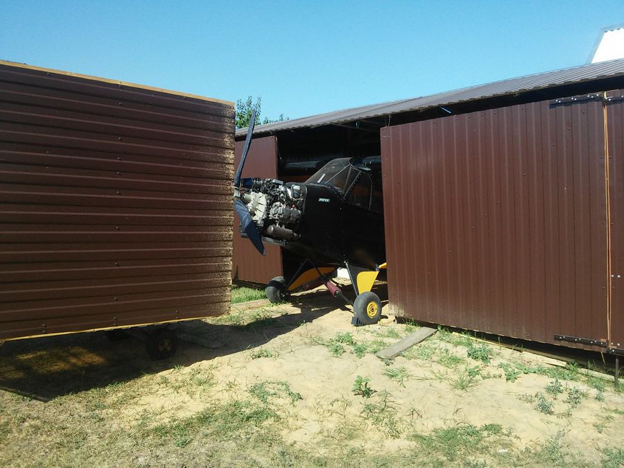

Вид сбоку на ангар
    86,4 КБ · Просмотры: 468
Выезд из ангара своим ходом. Жаль заднего хода на Пайпере нет, а то бы и заехал назад.🙂

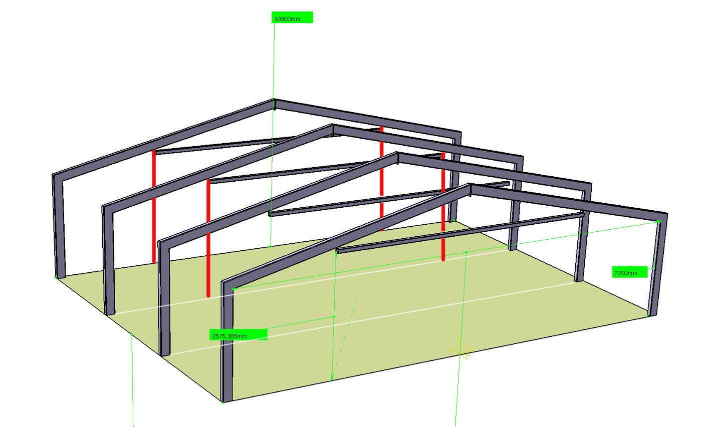

1.Ангар делал мобильным, что бы имелась возможность перевезти его даже легковым автомобилем. В прошлом году я его перевез на легковом прицепе автомобилем "Нива" на 500 метров. Он стоял у меня за огородом. Но там сделали еще одну улицу, земельные участки начали сдавать в аренду под ИЖС, пришлось ангар с участка убрать. Поставил его пока перед домом. А вообще, идея сделать ангар мобильным, пришла мне после того, как я приехал на аэродром ДОСААФ г.Ставрополя, а там, после очередной катастрофы авиаторы переезжали на новый аэродром. Ангары срезали УШМ, грузили, вывозили.
2. Каркас ангара сделан в основном из деревянных досок 100х25мм. Это на порядок дешевле и проще сделать, чем из металлических профильных труб. Обшил листами металлопрофиля. Просчитывал сделать классический ангар, бюджет получался "конский", даже если делать только две (на чертеже) усиленные фермы длинной 11-12 метров на въезде. Вертикальные стойки должны быть очень прочными, что бы ангар на них не скрутило. Если их вкапывать в землю и бетонировать, то это получится капитальное строение, которое нужно регистрировать, платить налоги и т.п.
