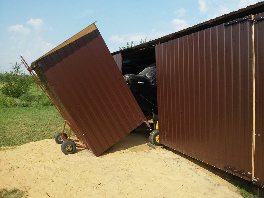

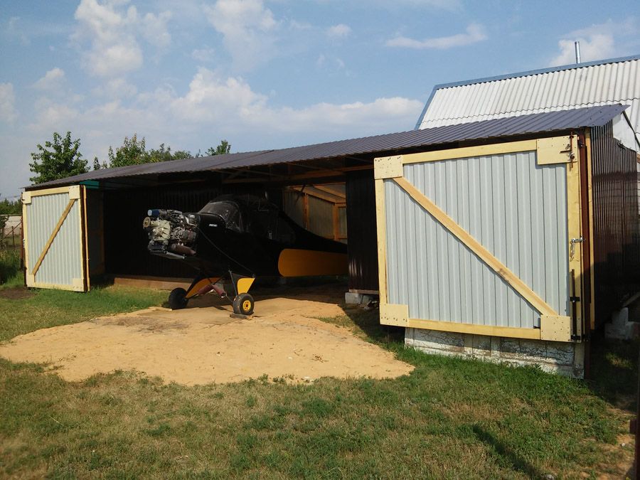

Мобильный ангар + 2 бытовки для Пайпер Каба
Приоткрытое положение.
    88,5 КБ · Просмотры: 450

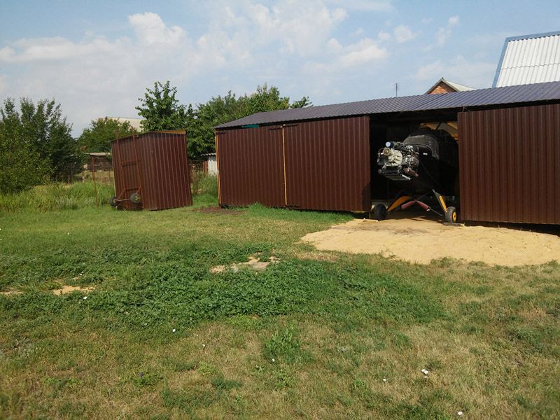

Перекатил носовую часть ангара в сторону.
    107,1 КБ · Просмотры: 445
Открыл внутренние створки ворот и зафиксировал с внешними створками ворот.

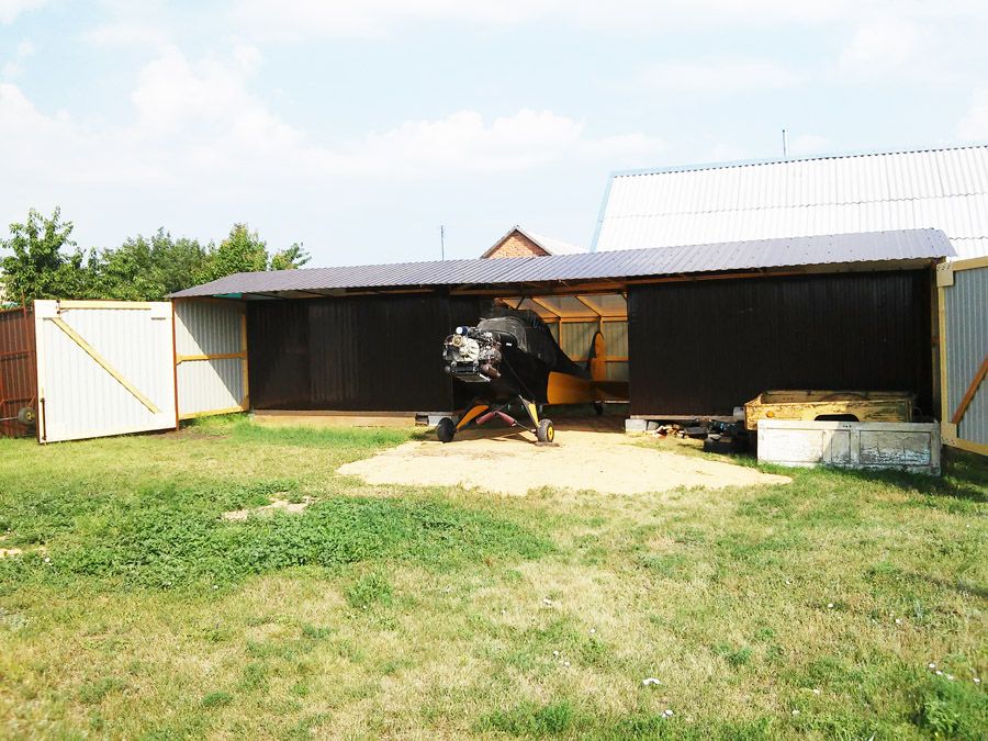

    115,7 КБ · Просмотры: 464
Ворота полностью открыты.
    135,5 КБ · Просмотры: 458

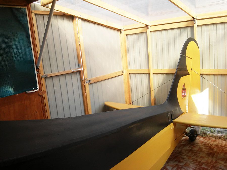

Вид на хвостовую часть самолета в ангаре.
    81,4 КБ · Просмотры: 437

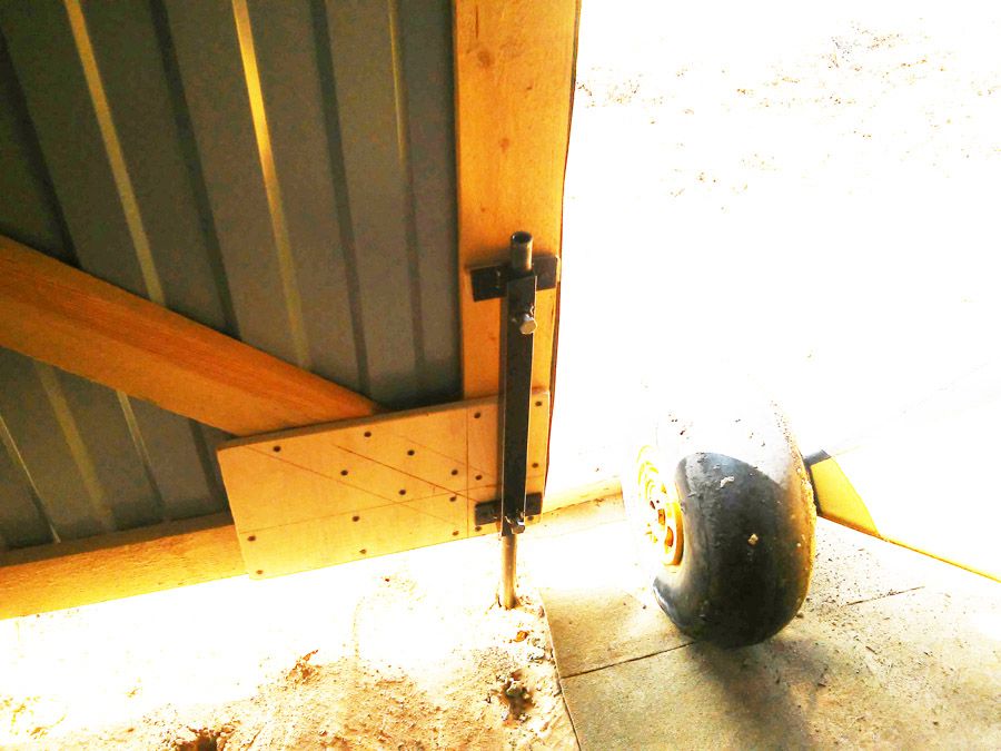

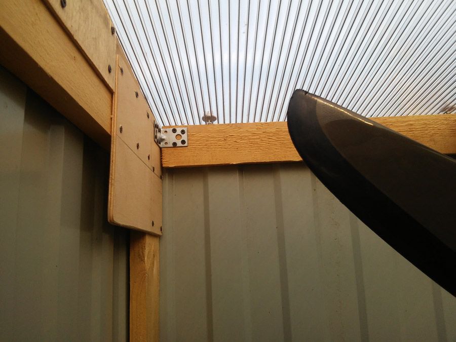

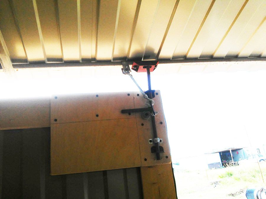

Нижний фиксатор ворот.
    82,3 КБ · Просмотры: 430
Верхний фиксатор ворот.

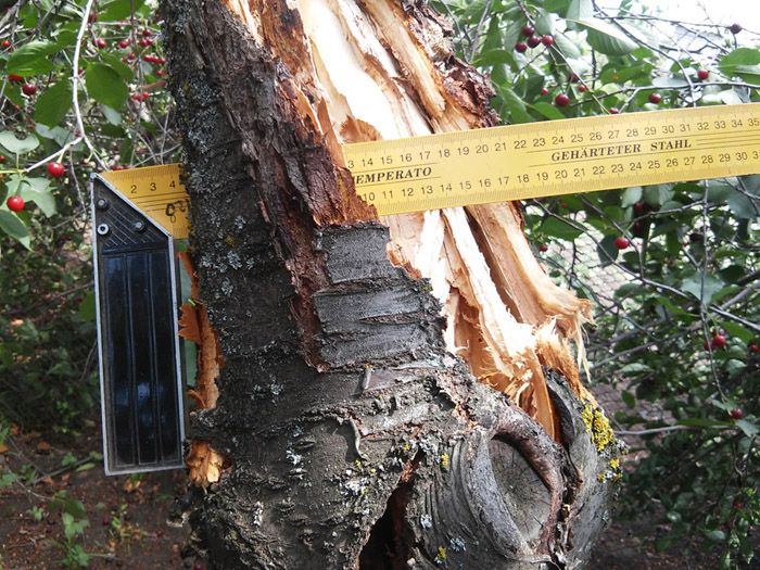

Вчера конструкция была "проверена" сильным ветром (скорость ветра не знаю, но сломал у меня в саду ветки вишни диаметром примерно 15 см), ворота выдержали, но были люфты. После этого, для жесткости, дополнительно установил тандера.
    63,4 КБ · Просмотры: 445
Фото, иллюстрирующее силу ветра.

Отличный  подход  к  делу, наверно  многим  владельцам  и  строителям  пригодится  эта  информация  и  с этого  и  стоит  начинать  строительство  самолета. [smiley=thumbsup.gif]

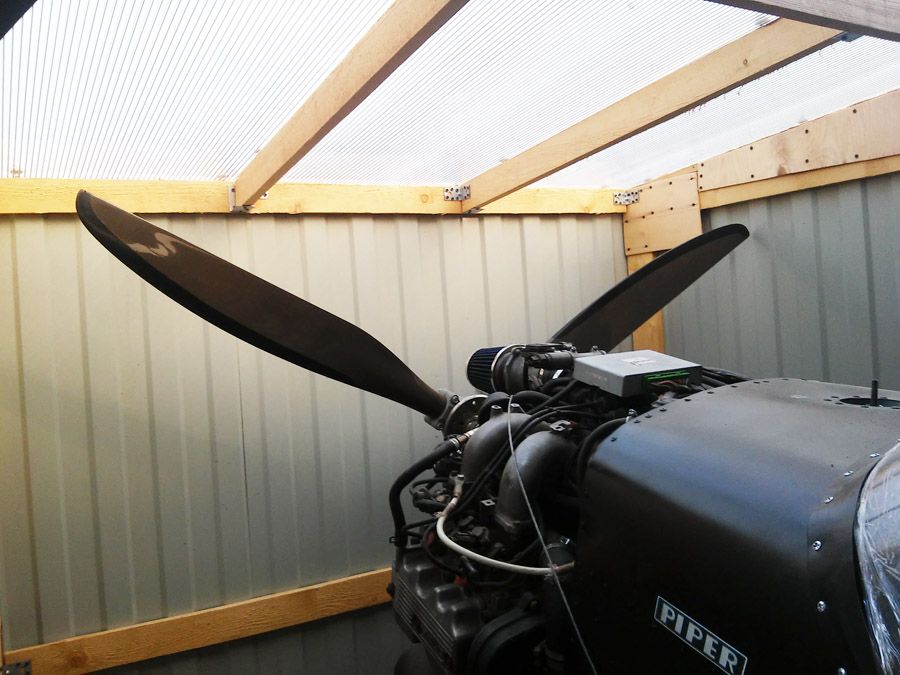

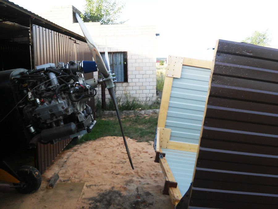

Прикольно, очень даже! По размерам все впритык, наверно будут нелишними направляющие с ограничителями на земле, чтобы колеса закатывались по правильной траектории. Ну, и выкатывались. И еще, интересно, если будет трехлопастный винт, размеров носовой части ангара хватит, чтобы его не покоцать?
А вообще идея здоровская!
Если бы сейчас начинал строить, то вагончики сделал бы на 50 см короче (т.е. 3,5 метра), а расстояние между вагончиками увеличил на 1 метр (т.е. до 4 метров).  А то действительно, когда закатывал самолет приходилось поправлять хвостовое колесо. Планирую еще сделать направляющий швеллер для хвостового колеса.
Сегодня попробовал. С 3-лопастным винтом "рогами вверх" нормально помещается в носовой части ангара. Правда при закрывании желателен контроль помощника, т.к. от кончиков лопастей до боковых стенок расстояние примерно по 10 см.

Однако, имейте ввиду, что ваш ангар имеет высокое аэродинамическое качество, буквально! У нас в Шевлено (Мск. обл.)  в конце мая 2017, прошелся хороший ураган, и один ангар схожей конструкции, без надежного фундамента (крепления к пл. Земля), улетел на сотню метров. Внутри стояло 2 самолета, вроде целые стались...
