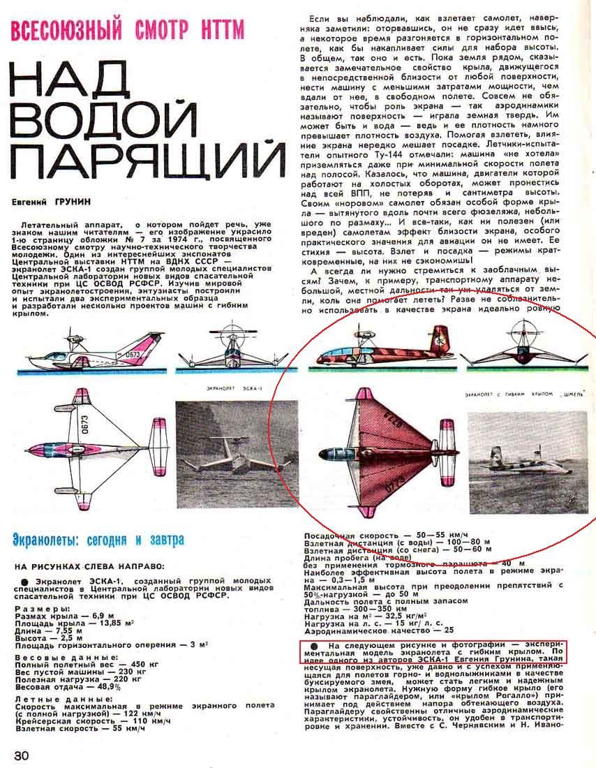

Вот еще кое, что об аэродинамике экранолетов и ЭСКА-1 в частности. Это журнал Техника молодежи № 12 за 1974 год
browser1, а как летал аппарат с гибким крылом (выделил красным) из приведённой Вами статьи?
Спросил, потому что аппаратик этот выглядит несколько "не по фэн-шую" - в смысле не совсем вписывается идеологию о том, что у экраноплана ГО должно быть вынесено максимально вверх.
Как у него было с продольной устойчивостью?
