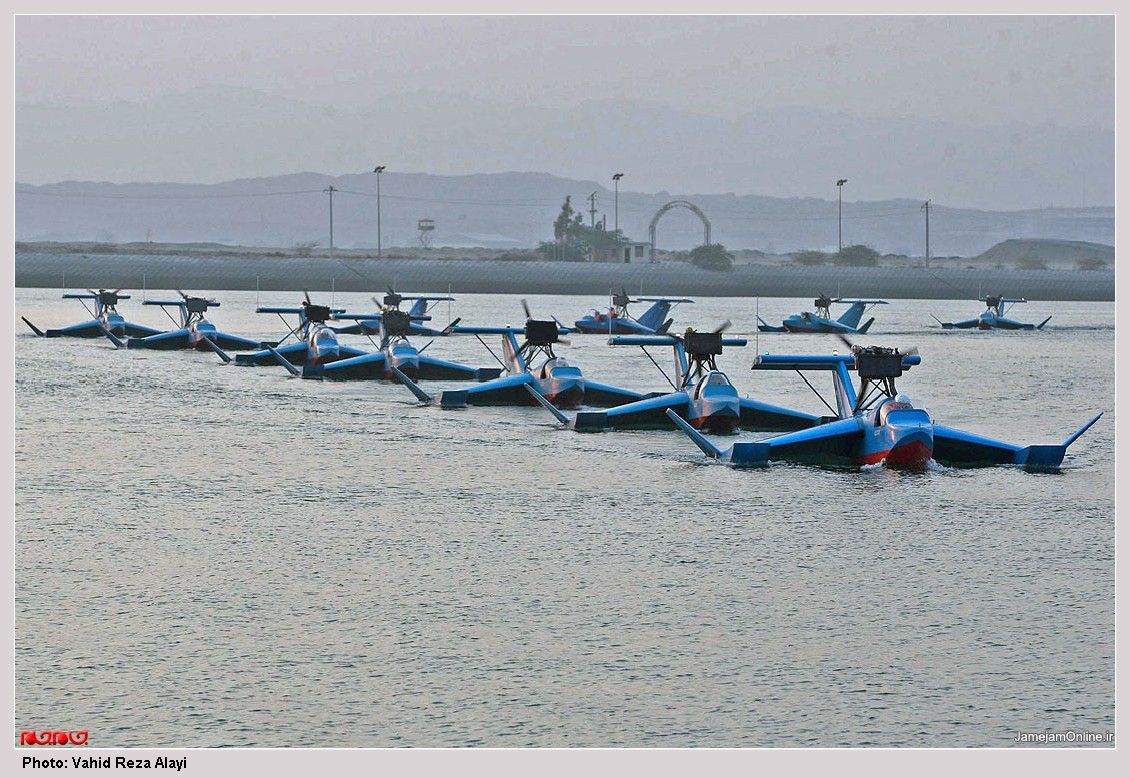

Так строить будем или нет?
http://avia.chudoforum.ru/t358p90-topic#2765
@ Yakov-Dnepr
Пока уважаемый, вы ИМХО, несколько торопитесь..Сначала проштудируйте всю ветку экранопланы и вы там найдёте несколько причин,что бы немного остыть.. Выложенное фото множества иранских"копий" ЭСКА видимо учебное подразделение  Иранских вооружённых сил для подготовки пилотов экров..А сами боевые экры - видимо,большой секрет Ирана и по всей вероятности будут напоминать наш ракетоносец Лунь..
фото множества иранских"копий" ЭСКА видимо учебное подразделениеИранских вооружённых сил для подготовки пилотов экров..А сами боевые экры - видимо,большой секрет
Так у нас и этого нет, вот что обидно!
Китайские же олично смотрятся в ОАЭ.
Вообщем молодцы и те и другие.

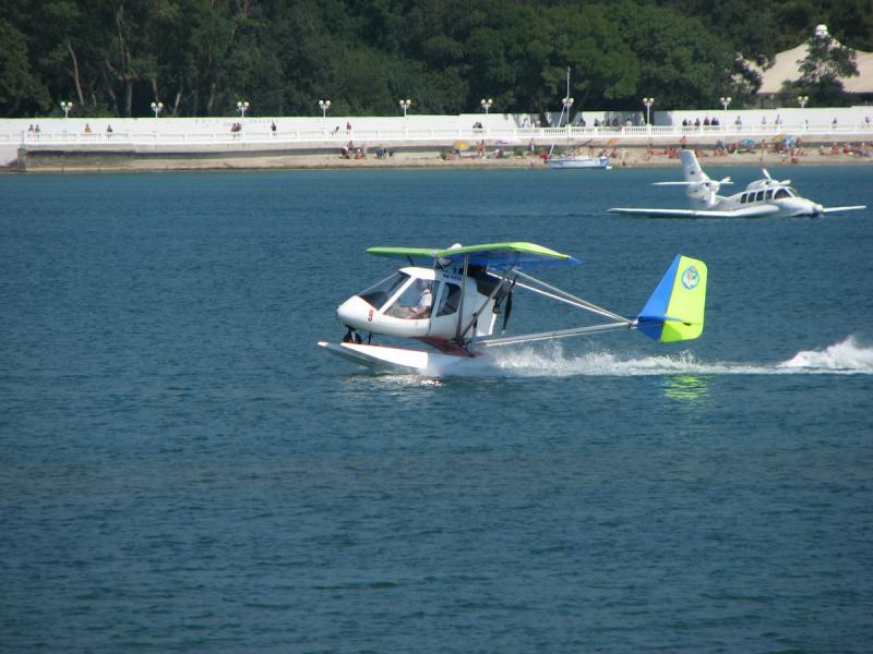

Интересно, посмотрел данные ЭСКА-1 и сравнил с самолетом Птенец-2 на поплавках. Вес пустого, взлетный вес, площадь крыла, мощность двигателя - те же.(старый вариант Птенца-2 с РМЗ-640). Скорость у самолета выше. Ну и зачем мне такой экраноплан? На самолете по нашим извилистым рекам напрямую через горы всяко быстрее будет. Все равно ведь, чтоб преодолеть горб сопротивления на разбеге нужна большая в 3 раза мощность, которая затем не используется и является баластом в крейсере.
Отсюда вывод - гидросамолет лучше однако, вон их сколько разных летает.... 😉

То есть-"Птенец-2" летал с РМЗ-640 при 2-х чел. экипажа,на поплавках??? :-?
Да! На своих поплавках, только недолго, т.к. скороподьемность  1м/с была, ;D а вот с ротаксом -503 - уже нормально летал, а с 582-м еще лучше, правда сейчас в основном с 912 .... 😉
Выдающийся самолёт, однако...

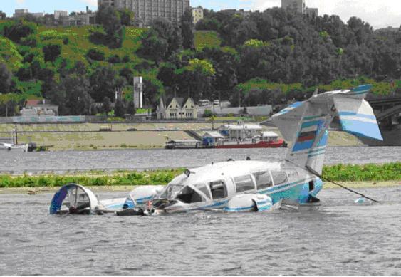

Про это уже много раз жевали..В экраноползах даже и 8-ми местных нет никакого смысла,разобьют быстрей чем окупят..Зато обладали сверхустойчивостью на экране..
