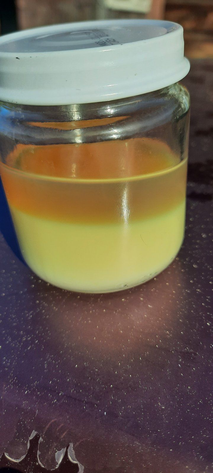

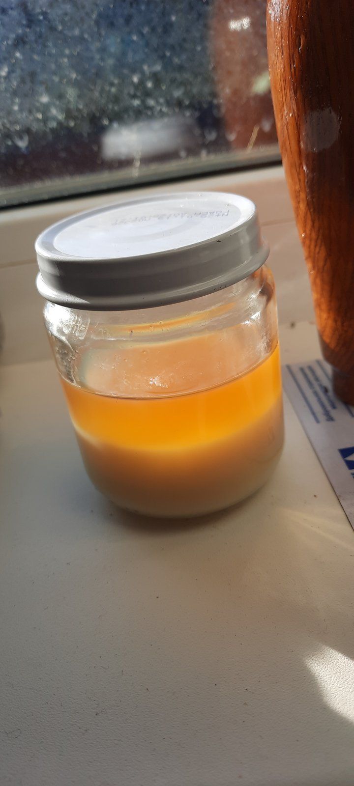

На фото смесь ПТФЭ и синтетического моторнрго масла. Простояло 3 дня. Расслоилось. Но не "камнем". При встряхивании, за 2-3 встряхивания полностью перемешивается.
Но здесь концентрированный раствор. На весах его не считал (не подумал, что буду такой эксперемент проводить) но на "глазок" в масло кинул где-то процентов 20 ПТФЭшки.
В первый день была полосочка масла вверху гдето 1-2 мм.. Второй больше и третий день вот так...
