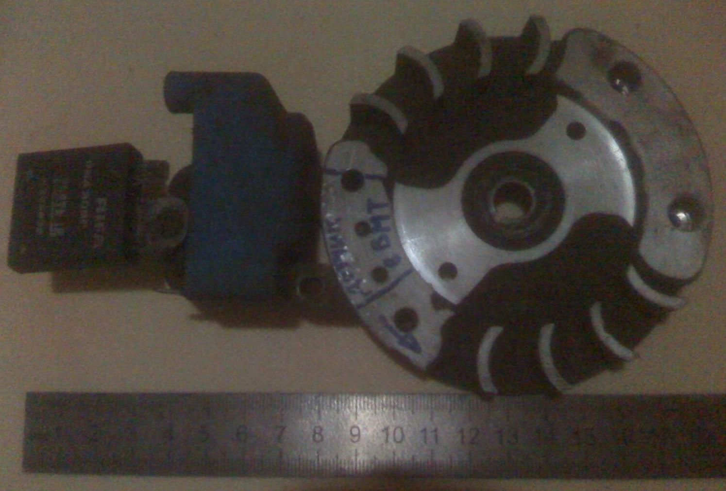

поделитесь информацией ,особенено интересует система зажигания ?????
Магнето с ,,пускача,,  и всё заработает! ;)
Насколько я знаю, с магнето свыше 3000 об./м. у движка начинаются сбои в работе(нет регулировки угла опережения зажигания). :-?

магнето от пускача для авиации нужно забыть навсегда, "летали ,знаем"-только для аэросаней и тракторов :(

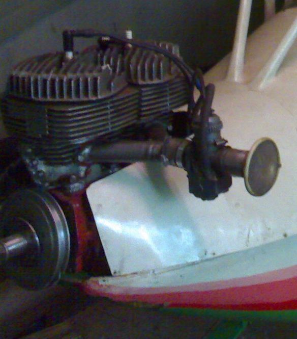

Гламурный вариант пд10+иж планета=тяга 55кг и полная капиталка с заменой цилиндра 2т.р.,валяется у меня на балконе:
Есть еще вариант (блок+коленвал от МП-800 и поршень+шатун+цилиндр в сборе от Иж-П-5) выходит порядка 50 л.с.  Тяга 150 кг. редуктор 1:2,5 и винт около1800. :)

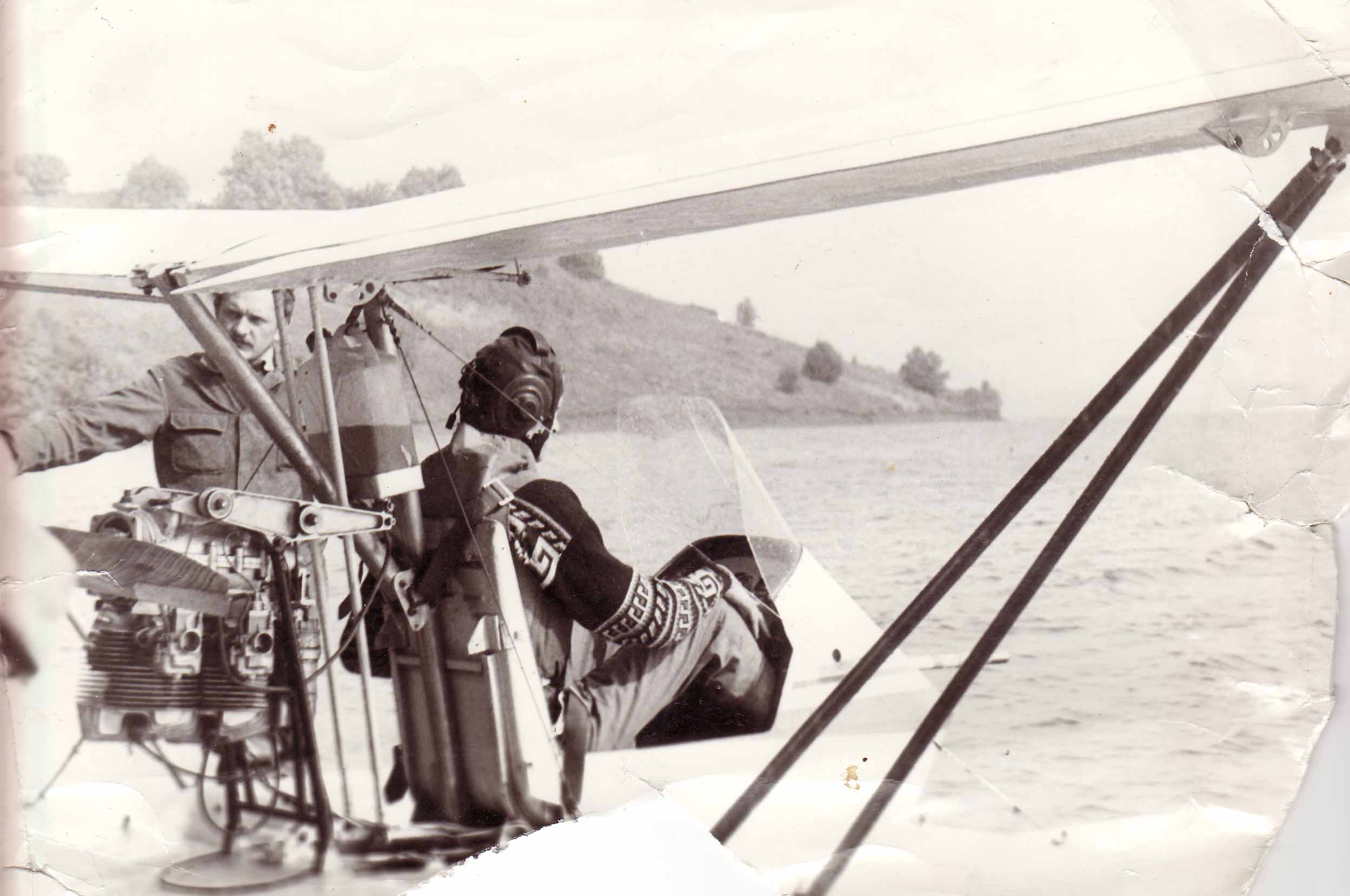

а вот мотопомпа МП-800Б ,заменены были цилиндры ,поршня;зажигание магнето с Вальтера-4-3 ,тяга была около 110кг(без редуктора) с-т ХАИ-33М(первая модификация), а с редуктором на автожире получили 180кг.

Пол "Юпитера" у Сани тянул на стопе 42 кГс, винт я считал и делал. Может крыло не ах было.  Я и сам на мотоциклетных моторах сколько лет летал. ИЖ - ПС и ИЖ, с редуктором и без, зажигание - всегда магнето от тракторного пускача (то, что покрупнее, тип 2 что ли, не помню). Магнето ни разу! не отказывало. И зимой тоже. Свечи выбивало, сядешь после полета, дозаправишься, - не заводится, свечу меняешь - полетел. ИЖ - ПС прихватывало, причем, удивительно - зимой, может из за неравномерности прогрева цилиндра. У него же улетал носик коленвала (в маршрутном полете) с винтом вместе - облом по месту сближения шпоночного паза и отверстия с резьбой в носике. Впрочем, на таких движках так практикуешься, что не удивляет ничего, действуешь как заправский испытатель при отказах, - спокойно, рассудительно и без растерянности - ситуация штатная. ;D

Двигун на базе МП - 800 неплох, там меняли подшипники с роликовых на шариковые, прилаживали поршневую с Ижей, а в остальном как повезет,- насчет надежности . В литературе по СЛА этот движок приравнивали к РМЗ, причем он не склонен к перегреву в отличии от РМЗ. С РМЗ без редуктора снимали 60 кГс (самолет "Егорыч"). У вас, Николай, с переделанного МП - 800  -  110 кГс тоже на самолете (шаг в/в сопоставим).  В чем секрет? Двигатель был форсирован? Какой винт, обороты, если помните?
Н.Крикуненко
давно это было,тягу помню меряли,а обороты... хотя есть здесь на форуме Рябиков С.Н он наверное точно знает.И еще помню вибрация была такая ,что не видно было приборов,ремни оттянешь (чтобы не прислонятся к спинке кресла)тогда веселее.
никаких перебоев в работе мотора с магнето не замечал! тахометра не было, может не докручивал? единственное надо следить за контактами, менял на ураловские.
В карбе ставил бурановский гл. жиклер-родного маловато! крыло спорт14 +легкий пилот=полеты блинчиком!

вроде помпа:
Н.Крикуненко
проставка не нужна,срезаются перепускные каналы и закрываются новыми крышками(чтобы цилиндры рядом стали) и крепление цилиндров переделывается(не совпадают) подшипники меняли на шариковые.

имею(скорее он меня) такой же,Ю-5,зажигание датчик холла-коммутатор-катушка от оки, о надежности говорить не приходится, все-таки хотелось иномарку бы...
