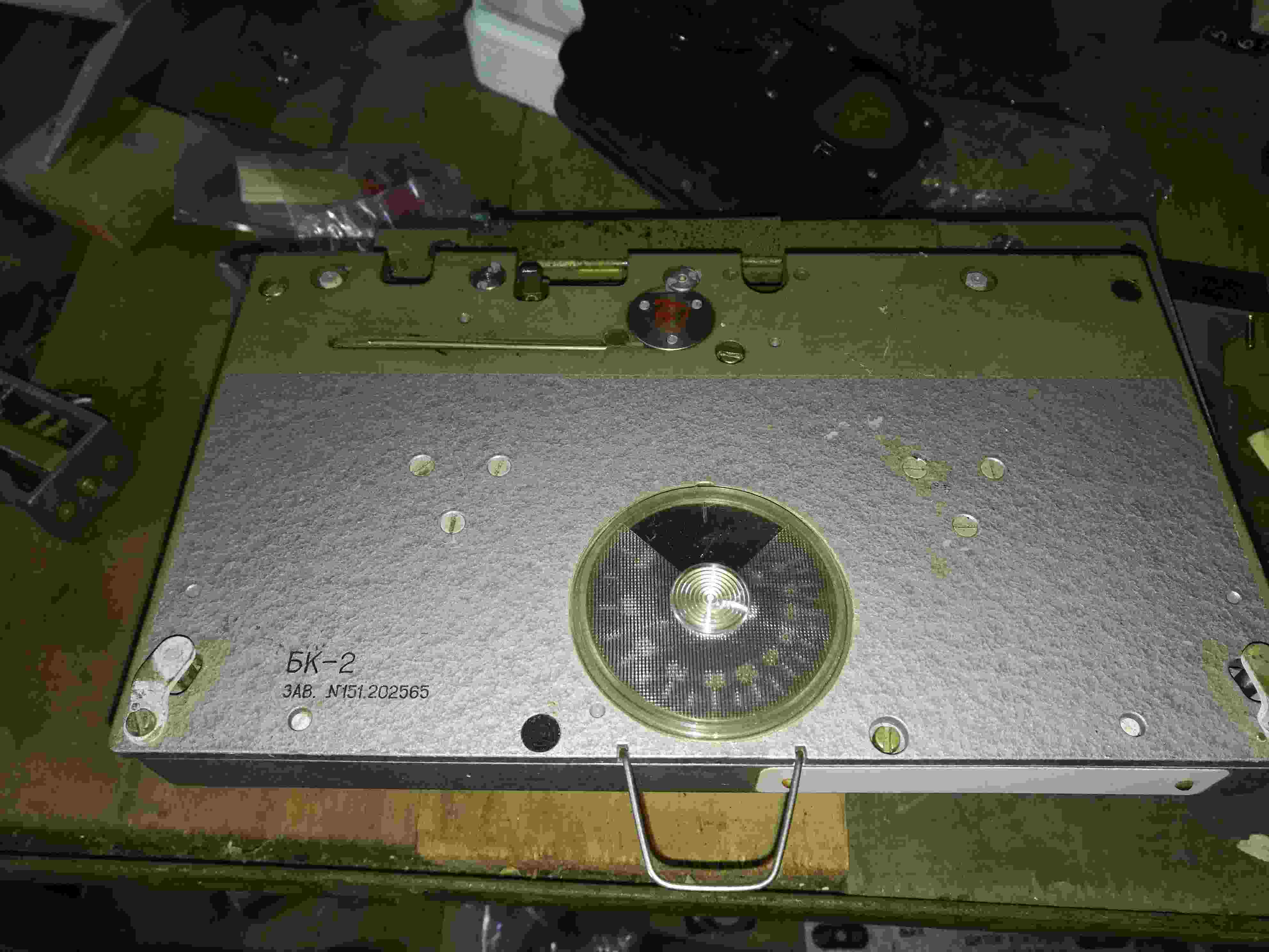

Как то, не так давно в декабре, купил вот этот приборчик. И вы знаете - тоже засунул его "ПВД" в банку с водой - ну интересно-же проверить, правда? И он показал ... 200 км/ч при приблизительно том-же уровне воды, как и у вас,  в согласии с этим фрагментом из книги "Приборы на самолете", безо всяких отношений внутренних объемов.
В формуле ниже нет ни объемов, ни форм шлангов, ни материала из которого они сделаны, а только разность давлений
