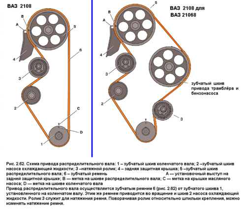

На  ВАЗе  поступили  просто :
Изготовили  отдельный  блок  вспомогательных  агрегатов  ( с  бензонасосом  и  трамблёром )  и  установили  его  на  кронштейнах  генератора  с  приводом  от  зубчатого  ремня.
А  генератор  -  поставили  с  другой  стороны.  Как  у  ВАЗ 2105.  Только  привод  -  без  помпы.  Просто  привод  генератора  как  у  восьмёрки  -  но  в  другую  сторону.  Помпа  восьмёрки  -  приводится  зубчатым  ремнём.

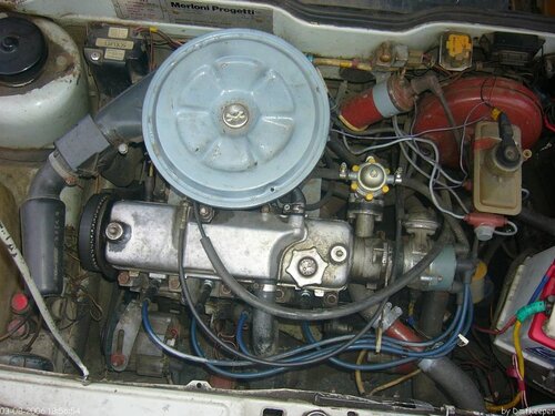

Сначала  вид  сверху  на  мотор  ВАЗ 2108  в  стандартной  комплектации :
Видно  что  корпус  вспомогательных  агрегатов  с  бензонасосом  и  трамблёром  -  торчит  очень  далеко.
При  повороте  мотора  на  90  градусов  -  его  девать  некуда.
Далее  -  стандартный  привод  ГРМ  ВАЗ 2108  и  привод  применённый  на  ВАЗ  21068 :
«Привод  ГРМ  ВАЗ  2108  и  ВАЗ 21068»

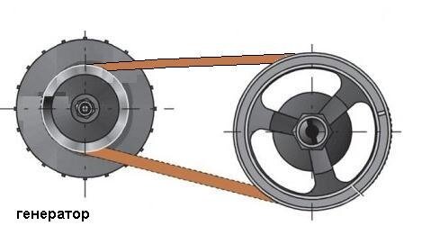

Привод  генератора  ВАЗ  21068 :
«Привод  генератора ВАЗ 21068»

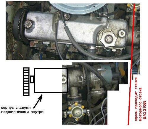

К  сожалению  я  скверный  художник  -  и  попытка  составить  в  пайнте  -  картинку  мотора  ВАЗ 21068  с  приставным  корпусом  вспомогательных  анрегатов  -  вышла  так  себе...  Надеюсь  что  все  поняли  -  что  агрегаты  должны  быть  соосны  и  приставная  бандура   выглядела  поизящнее  чем  на  моей  картинке.  Надеюсь  смысл - понятен.
«Приставной  корпус  вспомогательных  агрегатов.»
Приставной  корпус  вспомогательных  агрегатов  был  изготовлен  так  -  что  бензонасос  стоял  в  другую  сторону.
Перевернуть  стандартный  -  не  получится.  Трамблёр  стоял  с  переворотом  на  180  градусов.
В  общем  по  большому  счёту  -  в  машине  было  2  нестандартных  вещи -  картер  сцепления  и  корпус  приставного  блока  вспомогательных  агрегатов.  Плюс  нестандартный  ремень  -  и  кое  какие  кронштейны  и  крышечки...

Вот  и  нашлось  одно  из  фото  -  которое  я  не  нашол  когда  искал  второй  раз...
Здесь  кажется  есть  дополнительный  подшипник  в  основании  трамблёра ?  Было  бы  интересно  про  это  узнать  подробнее.  Не  ораничивает  ли  такое  техническое  решение  ресурс  трамблёра... ?
У  мотора  ВАЗ  21068  в  приставном  корпусе  вспомогательных  агрегатов  -  была  пара  подшипников  и  ресурс  трамблёра  никак  не  отличался  от  ресурса  на  нормальной  машине  ВАЗ 2108.

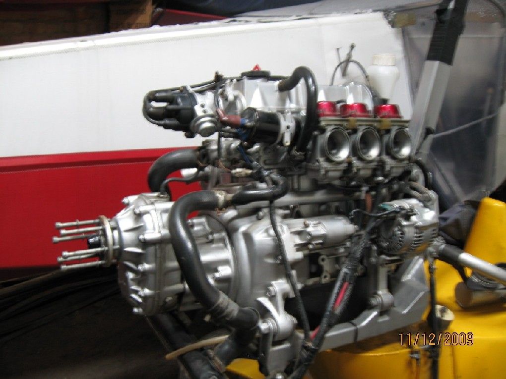

Да  и  не  мало  моторов  -  летало  и  летает  с  простым  трамблёром...  Только  к  сожалению  они  постепенно  пытаются  стать  редкими  -  ибо  их  снимают  с  производства...
Такие  мотоустановки  -  скоро  станут  достоянием  истории :
