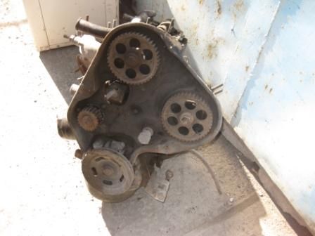

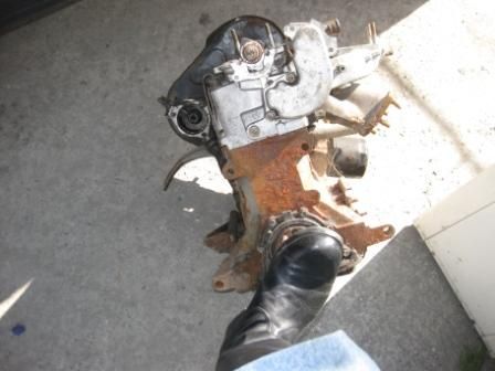

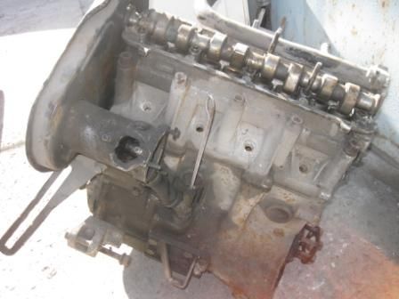

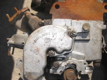

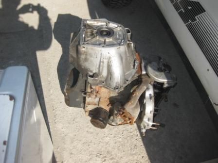

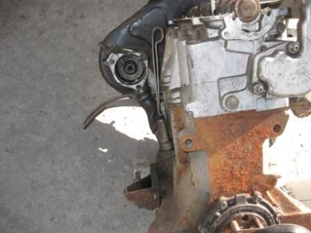

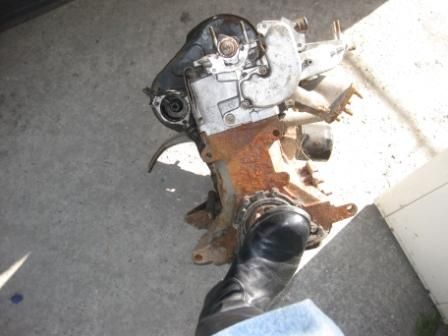

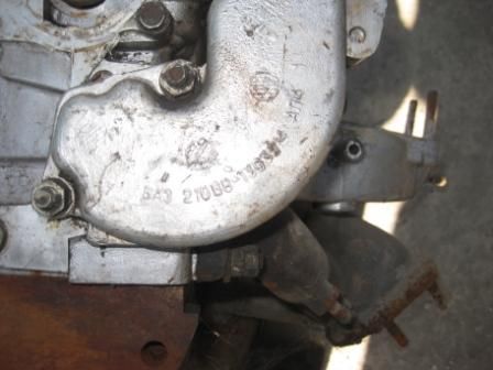

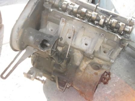

Мотор автомобиля ВАЗ 21068

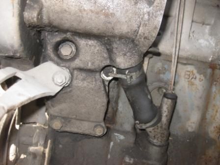

Блок у 08-09 уже в плоскости разьема головки и блока поэтому так.

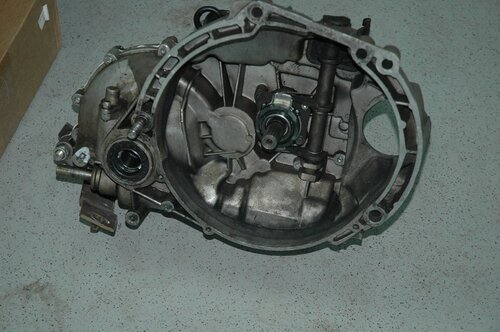

А вот двигатель 2101-06 чётко встает в КПП 2108-09, там есть дополнительная дырочка под верхний левый болт
Прикольно.  На  картере  сцепления  переднеприводных  автомобилей  ВАЗ  -  два  отверстия вверху  с  одной  стороны...  Похоже  предполагалась  возможность  установки  классических  моторов   🙂
«картер  сцепления  калина»

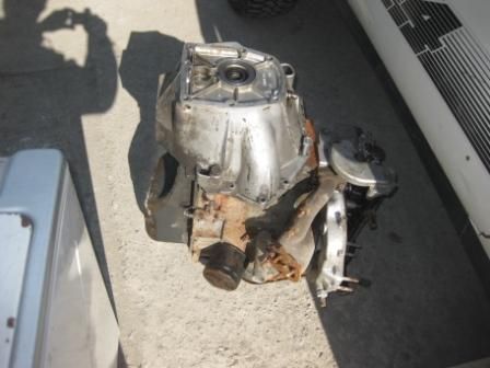

Картер/кожух КПП у всех классик  ВАЗ одинаковый и это принадлежность кпп, мы потом и моторы меняли на этой машине и коробки все подходило. Попробуем достать остатки, если получится фото выложу.
где то в 92х я начал собирать восьмерку(тогда была такя прибыльная тема, собирали из в хлам битой, посути от донора оставались одни документы) и решил вставить ему шестерочный мотор, когда уже прошел примерки, понял что двигатель ВАЗ21083 не слабже 06го и поставил его
