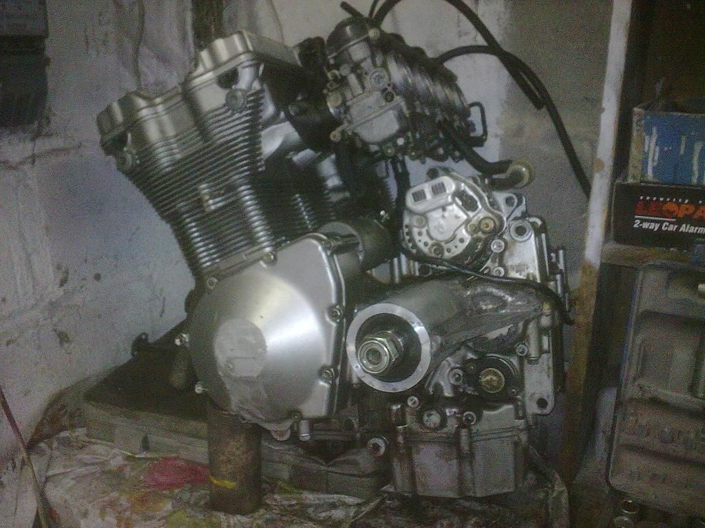

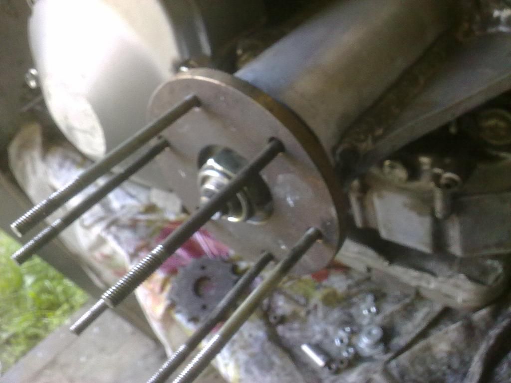

Вот конверсия сузуки GSF600 78л.с, в качестве редуктора - родной маховик сцепления, демферы тамже, но диски сняты, коробка снята, лишние отверстия заварены, вварена труба, в которой и выходит несущий вал, сваренный из 2х валов со стальной вставкой внутрь, онже вал маховика сцепления. Вот что получилось:
