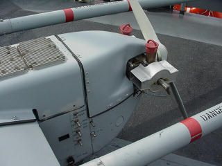

Это  тот  коленвал - на  втулках ?  :D   ::)
Или  вы  про  другой ?
Тема  про  моторы  БПЛА  Пчела :
http://www.reaa.ru/cgi-bin/yabbA/YaBB.pl?num=1303220662/0

На  рисунках  из  альбома ( мотор  SF 2-350 ) -  видно  что  к  мотору  приспособлен  поликлиновой  ремённый  редуктор  и  зажигание  ( электронное ) от  мотоцикла Урал...
Видимо  это  те  девайзы - которые  придётся  доделывать  желающим  использовать  мотор  для  полётов  на  парамоторе...
