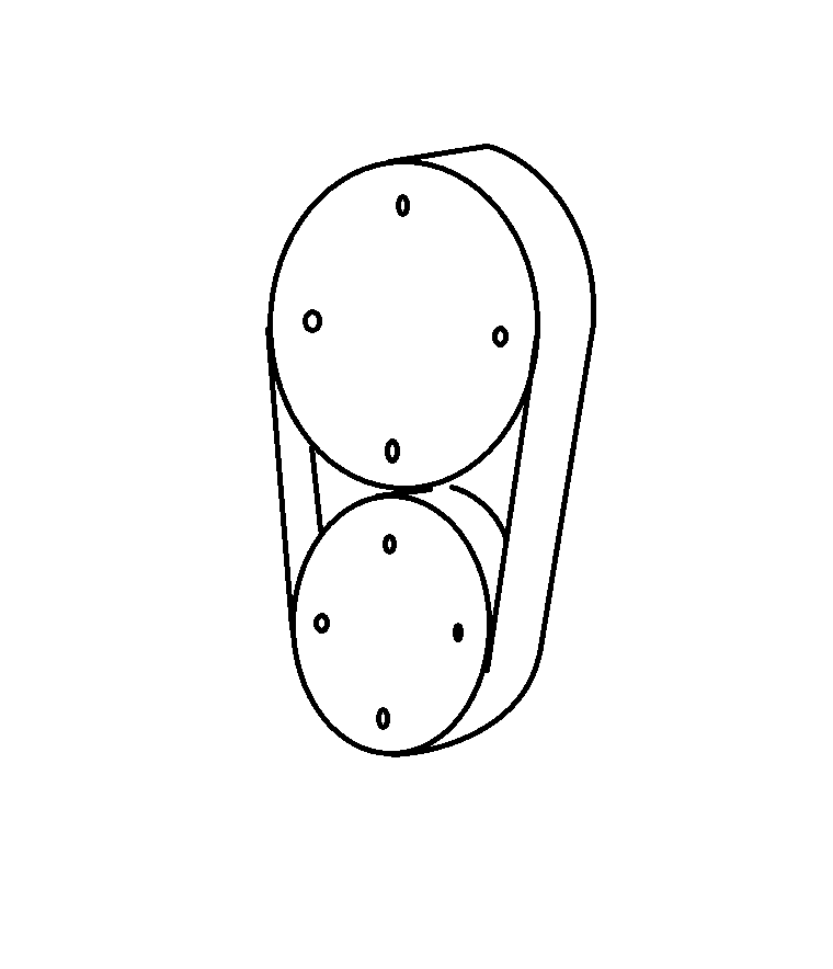

Можно ли шкивы клиноременного редуктора делать из дерева?

Щас кризис, денег уже нет даже на покупку автомобильных шкивов. А почему нельзя делать то? Неужели нагрузка натяжения ремня настолько огромна что расколит деревянные шайбы? Винт то из дерева сделан и то выдерживает.
Естественно делать шкивы целиком без облегчения и крепить болтами как винт а не на шпонку как металические.
Дерево быстро сожрет резину ремней. Шкивы все равно точить придется к которым деревяхи крепить задумано.

Сделать конечно можно, но через пару минут загорится. Особенно если ничем не пропитывать. Если пропитать, то какое то время поработает, но это уже не дерево будет, а что то типа бакелита.
Вопрос конечно интересный! А что действительно, малый шкив сделать алюминиевый, а большой из дерева. Хотя есть другая идея, большой шкив(у кого плоховато с бюджетом) делать  из листовой стали. Для этого нужен хороший сварщик и фрезеровщик. Так что думайте! Да! Это только под-поликлин!

По поводу шкивов вариатора из дерева.
Сгорят и ремень, и диски.
К-ты теплопроводности, трения, потери КПД (в тепло) при использовании пар резина-металл, и резина- дерево, отличаются радикально!
А какая собственно разница? Вся энергия, с ведущего шкива на ведомый передается половинкой длины ремня (ну 60-70%). Фактически- его сечением. А трение скольжения ремня по шкиву (потери), есть только в зоне захода ремня на ведущий шкив, и схода с ведомого, в остальных зонах контакта ремня и шкива- трение скольжения гораздо меньше. Но  потери КПД на нагрев идут и на ведущий, и на ведомый шкивы. Только вот деревяшку охладить надо до 90 ( причем только ручей, а ступица останется холодной ), а ляминь допускает 150-200. И по всему шкиву.  Разницу чуете?

Не внушайте надежду ТС. Древние китайцы прекрасно знали, что за время, пока раскаленные газы толкают ядро- они не успевают поджечь дерево. А вариатор работает- постоянно! И потери на трение у него, даже на холостом ходу!

  Я б даже и вопросы на эту тему не задавал.   Просто сделал и всё.    Если нагрузка большая, то процентов на 40 увеличил диаметры шкивов.     Резина не плавится, а дереву и подавно ничего не будет.
А можно и не из дерева...     В песок смешанный с тормозухой кладём форму из пенопласта обмазанную "снежкой" и отливаем из алюминия.
