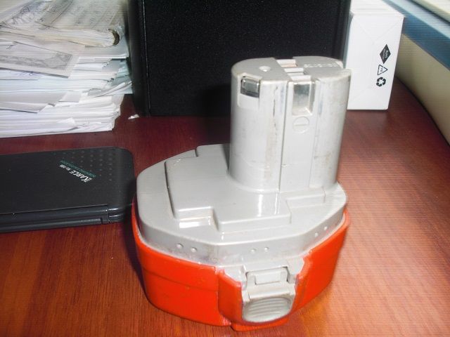

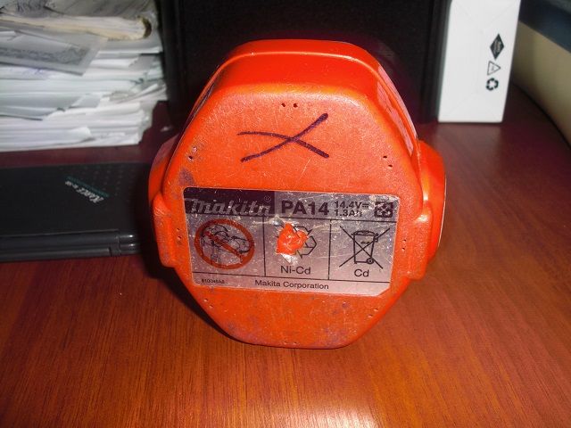

Вопрос к сообществу. Имеется мертвые аккамуляторы Макита 14.4Вольт к дрели. Можно ли его вскрыть? Где взять новые элементы? Кто имеет опыт ремонта-отзовитесь.

Вскрыть можно только грубой силой и стаместкой, замену можно найти в Китае.
Аккумуляторные модули есть в свободной продаже. Стоят порядка полутора-двух тысяч рублей. В чём проблема?

Можно. Там увидите сборку никель-металл-гидридных аккумуляторов. Меняются на такие-же, купленные в магазине чип-дип, радиоэлектроника (что рядом бывшим магазином Электроника).
Я в аналогичном случае поставил сборку из трех модельных литий-полимерных аккумуляторов. Но зарядное устройство должно быть другое.
Я вскрыл и вставил внутрь три банки лития а было 10 банок никель-кадмиевых. Вывел наружу зарядный разьем и балансирный разъем и заряжаю зарядными устройством как и силовые аккумуляторы для РУ моделей.
Но вот если зарядного устройства для лития нету проще искать новый такой Ni-Cd аккум или переделать в проводной как указали выше.

Я пошел на рынок. Купил небольшой трансформатор 220Х14 вольт. В магазине радиодетали купил готовый диодный мост. За все это заплатил менее 300руб. Дрель вновь в работе-Красота!!!!

Николай,нашел в интернете безболененный стособ вскрытия-стык пластмассы обстукивают резиновым молотком. Клей хрупкий. Потом поддевают чем-нибудь,открывается без поломок. Клеится дихлорэтаном.
