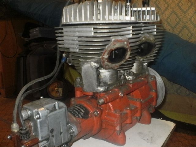

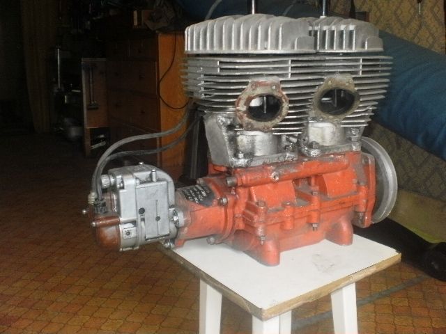

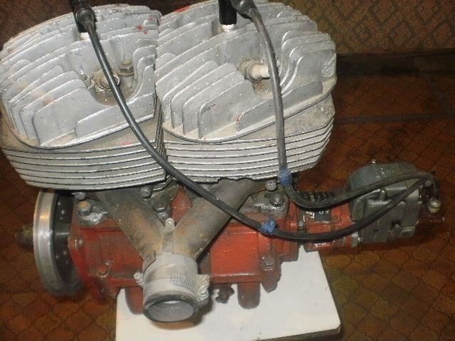

Предложите реальную цену и заберите.В далекой Беларуссии этот двиг. даже приподнимал над полосой самолётик. На сайте даже фото этого подлёта есть. Находится в Тюменской обл.

На  легкий  мотопланер  вокруг  хвоста  самое  то.  Лошадей  30  поди?
Да нет мужики. На этом моторе в небо лучше не надо. Аэросани -да . 35 он наверное выдаст
Заинтересуйтесь кто нибудь. У меня и винт толкающий есть.У меня на дельте. движок не мог его взять тяжёл он. Но этот ЗВЕРЮГА его просто порвёт!
Велика вероятность свернуть вал, по этой причине летать на таком незя., хотя мощности хватает.
Да. Это пожарная помпа. Цилиндры Планета 5
А что за коленвал стоит? Родной с помпы? И какая у неё была мощность с родными цилиндрами? Поди водяное охлаждение было, заглушеный канал вдоль картера со стороны выхлопа? Где можно будет взять такое колено если что?
Вращение правое похоже, если смотреть со стороны магнето, да?
Кроме поршней и цилиндров всё родное это пожарная помпа.Мощность с родными цилиндрами--чёрт его знает а с этими на сайте говорят примерно 35.
